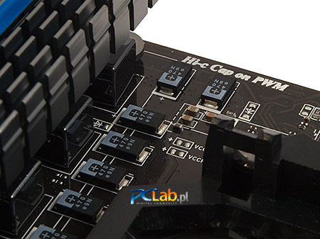

    Zrób test, jak komputer ostygnie, że nie będzie chciał się uruchomić podgrzej (lutownicą) kondensatory najbliżej sąsiadujące z procesorem, jeśli sprzęt się uruchomi to pozostaje wymienić kondensatory.

    Tu zamieszczam owe kondensatory:
    Komputer MSI 890FXA-GD70 nie włącza się, wyświetla kod FF, miga dioda HDD

    Nie radzę podgrzewać kondensatorów bo można je uszkodzić.Po dwóch pytaniach nie można zaraz zdiagnozować uszkodzenia kondensatorów.

    Podobno te są dość odporne na temperaturę, mówimy tu oczywiście o niewielkim podgrzaniu, jestem przekonany, że tu jest pies pogrzebany.
