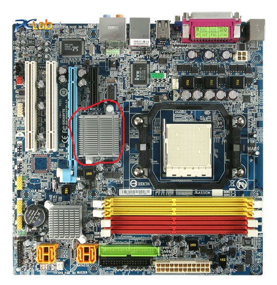

    Witam. Koleżanka dała mi do naprawy komputer PC, który parę minut po włączeniu się wyłącza. Jednak nie do końca. Gaśnie tylko monitor. Diody na jednostce centralnej się świecą, wentylatory działają. Komputer był wyczyszczony z kurzu, wyczyszczony układ chłodzenia procka plus nowa pasta, przy odłączeniu wszystkich napędów nic się nie zmieniło, RAM sprawdzany każda kość oddzielnie i w każdym slocie. Zasilacz był podmieniany na inny( z mojego działającego kompa). Płyta ma zintegrowaną grafikę jak i dodatkową kartę graficzną na slocie PCI-E. Na jednej i na drugiej jest to samo.

    Zauważyłem także że jeden z radiatorów strasznie się grzeje ( pokazane na zdjęciu). Jest to chyba radiator mostka północnego ale nie wiem czy to ma jakiś wpływ na tą usterkę.

    Daj jakiś nawiew, wentylator na mostek i sprawdź jak się zachowa. No i lepiej z grafiką PCI-E. Grafika zintegrowana jest właśnie w tym mostku.

    Tylko że nie ważne czy monitor podłączony jest do zintegrowanej grafiki czy do tej pod PCI-E to jest to samo. Ostatnim razem jak próbowałem go włączyć to monitor się nie włączał czy to na zintegrowanej czy na tej pod PCI-E. Radiator na mostku był zdjęty i jest nowa pasta.

    To zamontuj jeszcze wentylator i sprawdź. Jak nie zda egzaminu to trzeba się rozejrzeć za inną płytą.

    Miałem podobną sytuację i właśnie przegrzewał się element w tym samym miejscu (nawet taki sam radiator). Przymocowanie wiatraczka nic nie dało, nadal się za bardzo grzał i komputer się wyłączał/zawieszał. Za to jak zdjąłem mu klapę i stał w zimnym pomieszczeniu zero problemów. Niestety nie udało mi się znaleźć wystarczająco silnego wiatraczka który by pasował na taki radiator i płyta do wymiany poszła.

    Jak komputer się zrestartował to sprawdzałem temperaturę w BIOSIE i nie była ona wysoka. O ile dobrze pamiętam to było coś ok 49 stopni. Przywracałem domyślne ustawienia biosu i nic to nie pomogło. Komputer się nie restartuję tylko jest tak jakby wyłączał się tylko monitor. No i pali się pomarańczowa dioda na obudowie.
