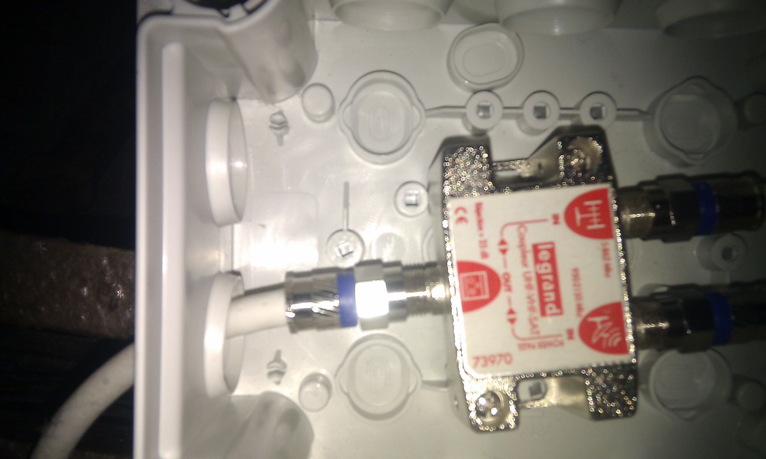

    Witam Wszystkich serdecznie,
    to mój pierwszy post, po przeszukaniu w wyszukiwarce google a także tematu na stronie elektroda.pl nie znalazłem rozwiązanie mojego problemu, ale od początku:
    posiadam usługę tv od telekomunikacji polskiej, poprzez antenę satelitarną którą dostałem razem z dekoderem, z racji iż w pakietach nie ma polsatu, zakupiłem dodatkowo antenę naziemną - Telmor DIGITMax HD (bez wzmacniacza)
    Moja instalacja wygląda następująco:
    Kabel z anteny satelitarnej, a także kabel z anteny naziemnej podpięty jest do sumatora, z sumatora wychodzi jeden kabel do mieszkania, który wpięty jest do gniazda SAT/RTV/FM, z wyjścia SAT kabel idzie do tunera, a z RTV do telewizora.
    Kabel antenowy który używam to Triset - 113.
    I teraz problem, z którym nie mogę sobie poradzić, odbiór z satelity jest idealny, chodzi o antenę naziemną, jeżeli tuner jest wyłączony wszystko jest tak jak powinno być, jeżeli włączę tuner, telewizja naziemna a konkretnie TVN, POLSAT, TV4 śnieży obraz, próbowałem jeszcze podłączyć separator ale to nic nie daje.
    Czy ktoś spotkał się może z takim problem i byłby wstanie pomóc ?
    Dziękuję i pozdrawiam serdecznie

    Po pierwsze, to gniazdo ma oznaczenia SAT/TV/R lub FM...
    Prawdopodobnie uszkodzona lub niewłaściwa zwrotnica RTV-Sat. Po włączeniu dekodera, antena naziemna dostaje napięcie z dekodera (które powinno być cięte przez zwrotnice)

    Kolego, na dachu i w domu powinieneś mieć zwrotnicę Sat/TV naziemna, a dopiero później podpiąć do gniazd (osobno TV osobno SAT).

    Panowie!
    Jeśli na dachu zsumowaliście sygnały z SAT i TV naziemnej, to na dole należy je ponownie rozdzielić! Jakie zakłócenia od konwertera?????? to s-f....
    ...W wyniku mieszania się dwóch różnych częstotliwości tj. z konwertera SAT i jakiejś mocnej stacji TV naziemnej powstają produkty intermodulacyjne które mogą objawiać się m.in. większym szumem na TV.
    Ja mam tak zrobione od 10lat i zero problemów.

    Tylko wy SAT w tym gniazdku jest na przelot, tylko zwrotnica tam jest na FM i TV
    Kolego konrado5891, skoro masz dwa sumatory, co prawda różnych producentów, zrób w/g mojej propozycji a powinno wszystko być ok.

    Spróbowałem podmienić i zamiast gniazdka dać sumator ale to nic nie zmienia. Chyba poczekam aż zrobi się ciepło i spróbuję przez peszel przeciągnąć dwa kable naraz, peszel niestety jest taki, że drugiego kabla nie da się przeciągnąć, dlatego może uda się wciągnąć dwa, bo póki co nie widzę rozwiązania aby instalacja została na jednym kablu.

    Konrado 5891 jeszcze takie pytanie czy TV wpinasz bezpośrednio pod sumator lub gniazdo czy przez wyjście RF z dekodera SAT?
    Też mam telewizję od TP, ale nie miałem takich problemów, ja używam COMBINER-a EW-3

    Bezpośrednio pod gniazdo, próbowałem także przez RF w tunerze - bez zmian, konwerter jaki mam nie sprawdzałem, talerz dostałem od telekomunikacji i nie zwróciłem uwagi, sprawdzę oczywiście.

    niestety żadnej poprawy, na innym konwerterze bez zmian, obrót wtyczki od dekodera bez zmian, podpięcie dekodera z polsatu także to samo, powoli kończą mi się pomysły, prosta instalacja i wszędzie działa ale u mnie niestety nie.
