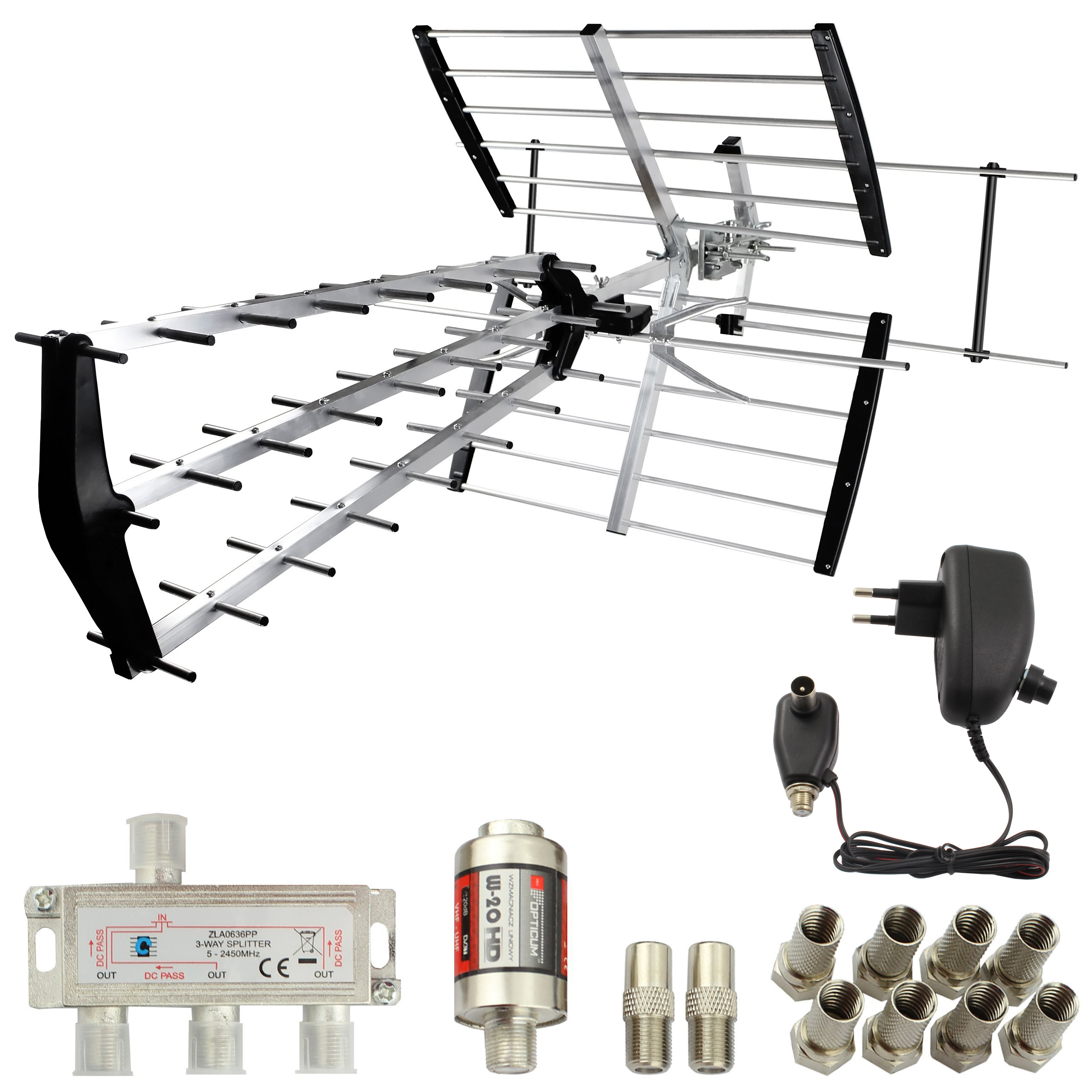

    Witam, proszę o pomoc bo walczę z tym od kilku dni i brak mi sił. Ostatnio zachciało mi się wymienić antenę tv naziemnej i sprawa wygląda następująco:
    Podłączyłem taki zestaw antenowy na 3 tv:
    Podłączenie anteny naziemnej do 3 TV - jeden działa, dwa z dekoderami brak sygnału
    I teraz jest tak że w Tv który ma wbudowany dekoder wszystko działa, a dwa pozostałe tv są z dekoderami zewnętrznymi i w nich występuje brak sygnału. Kable sprawdzałem już z 5 razy podmieniałem przy rozdzielaczu kable i dalej nic. W jednym Tv bez dekodera wszystko działa a w reszcie brak sygnału. Ktoś coś ogarnia może? Z góry dzięki za pomoc :piwo:

    Czy separator (zasilacz) jest podłączony przed rozdzielaczem? Jeśli za to wszystkie odbiorniki dostają 12V na głowicę.
    Podejdź z dekoderem do telewizorów, podepnij go przez euro lub hdmi i sprawdź poziom sygnału.
    Możliwe że wszystko jest (prawie) dobrze tylko zewnętrzny dekoder jest bardziej odporny na przesterowanie.
    Jaki nadajnik i jaka odległość?
    Edit
    Ten zestaw chyba jest źle skonfigurowany powinny być 3 zwykłe wtyczki do TV a zasilacz podłączony do rozdzielacza. Chyba że w spliterze są diody zabezpieczające przepływ prądu w 1 stronę w co bardzo wątpię.
    Co za głupoty??!! Masz ty pojęcie o czym piszesz??
    Z tym rozgałęźnikiem nie ma znaczenia gdzie jest separator.
    Za co ty mu klikasz pomógł jak on wprowadza cię w błąd?
    Wszystko z pierwszego zdjęcia jest właściwe. Pozostaje jak to połączyłeś. Tego pokrętła przy zasilaczu użyłeś?Podłączenie anteny naziemnej do 3 TV - jeden działa, dwa z dekoderami brak sygnału
    Jak nikt nie będzie wyłączał zasilacza to wystarczy jeden a przy pozostałych taki komplet jak w zdjęciu-F'ka i wtyczka.

    Wzmacniacz sygnału zamontowany przed wejściem do rozdzielacza,
    Jak to masz połączone-zdjęcia?
    W antenach Opticum wzmacniacz można dokręcić bezpośrednio do złącza F wychodzącego z puszki antenowej.
    Nie masz przypadkiem odwrotnie podłączony? Góra do anteny.

    Antenę ustawiaj na Ślężę, a nie na Żórawinę. Żórawina nadaje tylko doświetlenie mux-3. Próbowałeś ustawić antenę na Kalisz-Mikstat?
    Z Twojego profilu wnioskuję że jesteś z okolic Trzebnicy, czyli na pograniczu odbioru ze Ślęży. Przy stosowaniu wzmacniaczy szerokopasmowych musisz jednak brać pod uwagę że w najbliższej okolicy masz nadajnik mux-8 i zapewne kilka BTS-ów z LTE. O przesterowanie więc nietrudno. Odbierasz na kanałąch 55 i 58, więc blisko pasma LTE. Może trzeba pomyśleć o filtrze na to pasmo.
    Telewizor być może odbiera wszystko, bo ma bardziej zaawansowane systemy korygujące sygnał. A proste w budowie dekodery z tym sygnałem już sobie nie radzą.
    SeeSoon napisał:
    Mam jeszcze do tego wzmacniacz sygnału taką małą "beczkę" jak ją odłączyłem to siła i jakość sygnału jest 0
    A odłączyłeś od prądu zasilacze? Ponadto separatory zasilaczy potrafią tłumić sygnał - czasem sporo. Przy odłączonym wzmacniaczu zastąp separatory wtyczkami antenowymi.
    Mimo wszystko sugeruję skorzystać z pomocy instalatora z dobrym miernikiem. Pomiar sygnału zapewne da odpowiedż, gdzie tkwi problem.

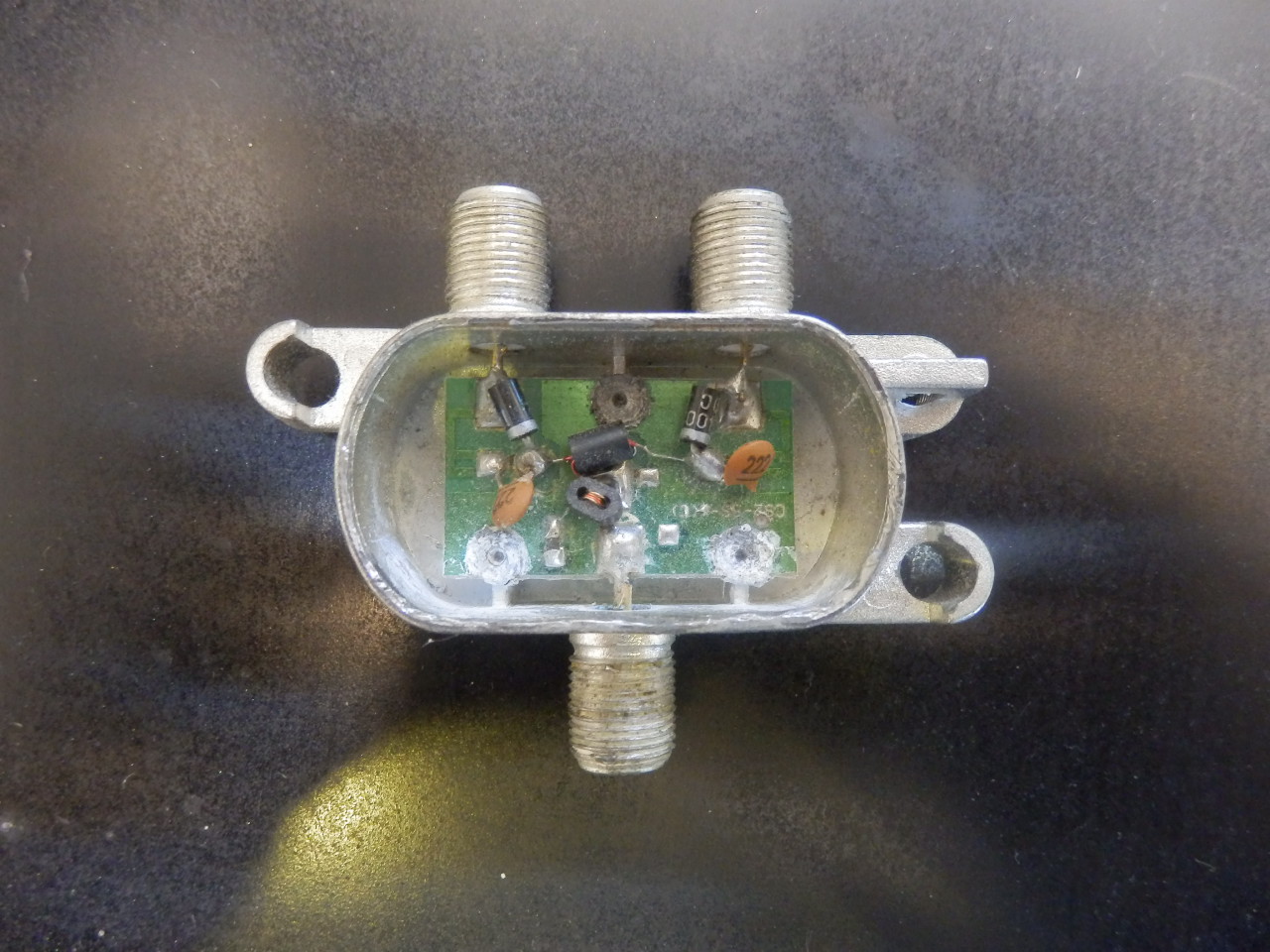

    Ponieważ nie ma reakcji moderatorów więc wyjaśniam co to znaczy Power Pass , DC Pass. To coś takiego Podłączenie anteny naziemnej do 3 TV - jeden działa, dwa z dekoderami brak sygnału a tak wygląda w środku.Podłączenie anteny naziemnej do 3 TV - jeden działa, dwa z dekoderami brak sygnału Zdjęcie akurat na dwa wyjścia ale w trzy jest identycznie.
    Nie ma znaczenia gdzie podłączony zasilacz bo napięcie przechodzi tylko i wyłącznie do wejścia rozgałęźnika-IN.
