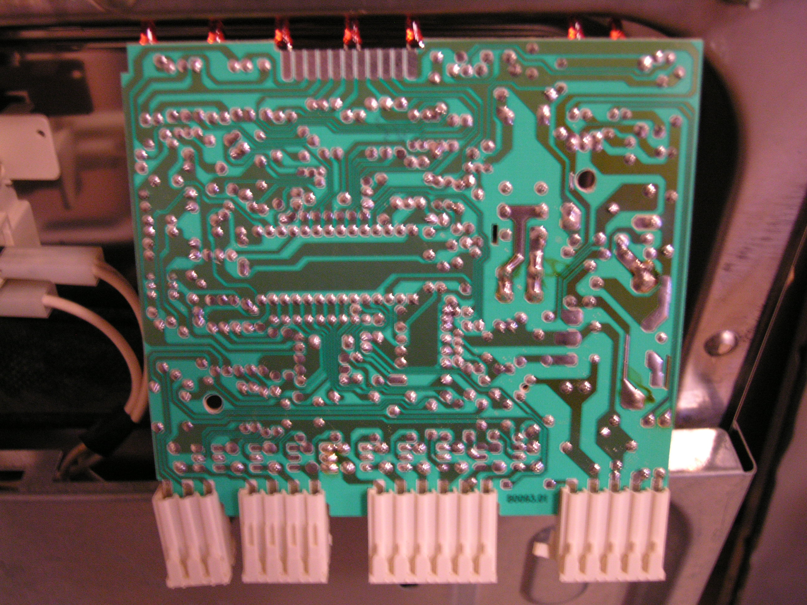

    Witam Szanowni Koledzy.W zmywarce Amica ZIS 2450 mam błąd E7. serwisant zakwalifikował elektronikę ( moduł sterujący) do wymiany. Może ktoś wie jak uzdrowić tę elektronikę? Myślę, że to coś typowego ale potrzebuję fachowej siły.
    Z góry dziękuję za porady.

    Zamieszczam fotki modułu i liczę na trafne podpowiedzi.

    Spróbuj wysuszyć cały moduł suszrką do włosów. Sprawdź czy nie ma wypalonych ścieżek (tzw pajęczynka węglowa). Dobrze było by zrobić to za pomocą lupy (szkła powiększającego)

    Moduł jest suchy jak pieprz a wygląda jakby przed chwilą zjechał z taśmy produkcyjnej.To powinno być coś typowego, może ktoś się z tym spotkał. Powtórzę, że fachowiec z serwisu ocenił moduł jako do wymiany.

    Wymień duży szary kondensator MKP za zdjęciu po prawej stronie.Może pomoże.

    Miałem niedawno podobny problem ze zmywarką Amica ZIS2605 ale w/g zdjęcia miała dokładnie ten sam moduł sterujący. Na początku spuściła wodę, później się przepłukała (parę razy cyklicznie nabrała i wypuściła wodę) i stop (cisza). Po kolei zacząłem wymieniać kondensatory w module, najpierw MKP, później elektrolity, aż w którymś momencie zaczęła działać, ale do czasu. W trakcie cyklu zmywania przestawała pracować pompa myjąca, tylko grzałka grzała. Wymieniłem triak pompy i ok. Ale trochę mocno się grzała tzn. nie wyłączała się grzałka. Wymieniłem przekaźnik grzałki, a potem jeszcze NTC. A na koniec wymontowałem wszystko co do niej włożyłem, bo czas jaki przy niej straciłem to było wystarczająco dużo.
    Modułu całego nie wymieniałem, więc nie wiem czy to był moduł czy coś innego.
