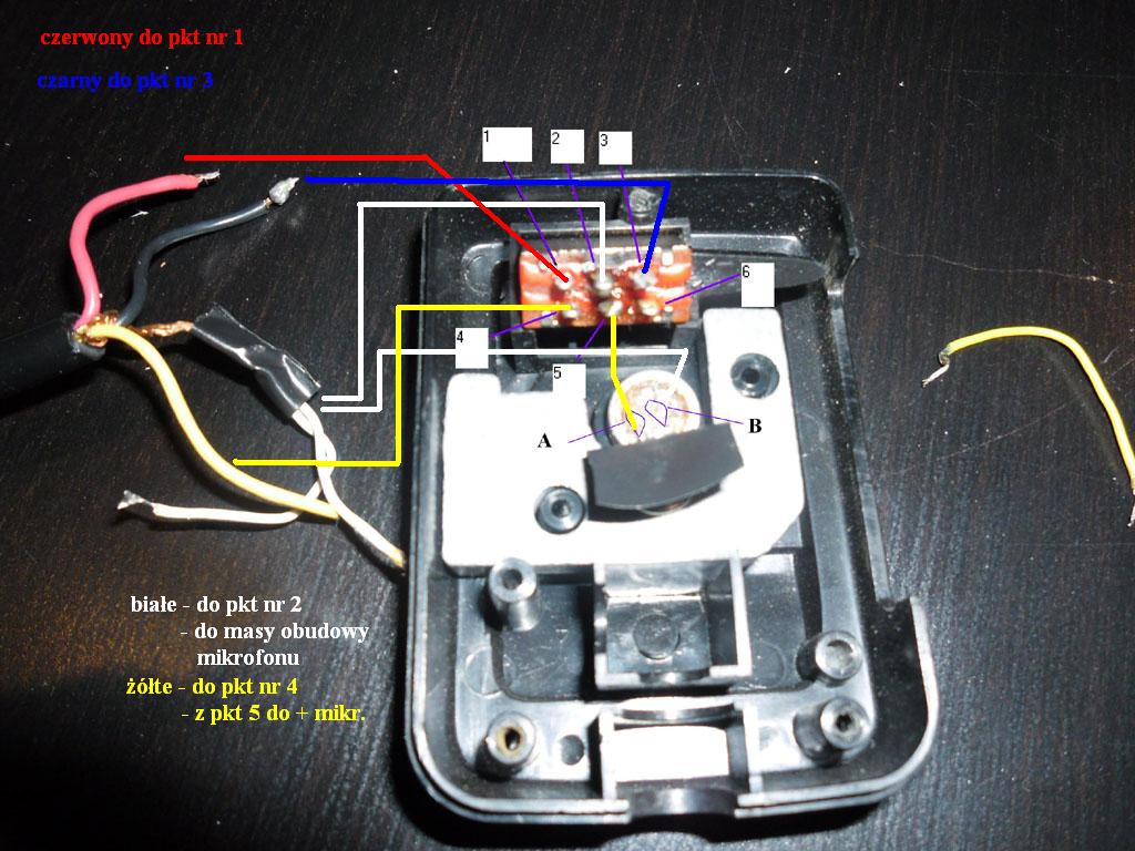

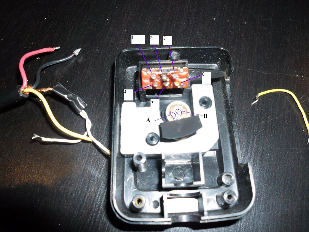

    Posiadam gruszke presidenta (prawdopodobnie od johnny I).
    Pytanie: który kabelek przylutować do czego wewnątrz gruszki?
    Przewód jest 4 pinowy, kolory: czerwony, żółty, czarny, masa, + jeden kabelek luzem (żółty), który chyba powinien iśc z głośnika (A lub B wg. oznaczenia na rysunku) do 1,2,3,4,5,6 ? wg oznaczenia na rysunku.
    Masa jest rozdzielona na dwa biale kabelki jak widac na foto.
    Ponizej zamieszczam fotke wnetrza z oznaczeniem i czekam na odp. Jeśli ktoś posiada taka gruszke proszę o foto wnętrza na maila: gggolum(_at_)wp.pl
    https://obrazki.elektroda.pl/6609524500_1298415027.jpg

    Poprawiłem na Twoim zdjęciu .
    Mikrofon od President Johnny jak polutować kabelki wewnątrz?
    we wtyczce :

    Zamykam temat, dzięki za pomoc mic. działa.
