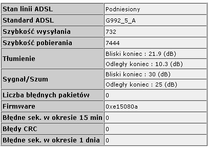

  • #1 9190474
    Meloman1986
    Posty: 12
    Stan linii ADSL Podniesiony
    Standard ADSL G992_5_A
    Szybkość wysyłania 636
    Szybkość pobierania 7144
    Tłumienie Bliski koniec : 23.1 (dB)
    Odległy koniec : 12.3 (dB)
    Sygnał/Szum Bliski koniec : 29 (dB)
    Odległy koniec : 19 (dB)
    Liczba błędnych pakietów 22
    Firmware 0xe15080a
    Błędne sek. w okresie 15 min 0
    Błędy CRC 3
    Błędne sek. w okresie 1 dnia 0
    Czy przy takich parametrach ma prawo zrywać połączenie?
    Moźna coś z tym zrobić czy pozostaje tylko przejście na niższą prędkość?
    Czy inny router niż Livebox mógłby pomóc?
    PS. Nie wiem czy może to mieć znaczenie ale opcja 6Mb ma dopiero obowiązywać od 1 marca a zwiększyli mi od wczoraj.
  • #2 9190541
    PICIA
    Poziom 33  
    Posty: 2301
    Pomógł: 185
    Ocena: 248
    powinno dzialać do 10M łacze - parametry OK -musialbym to zobaczyć nr linii

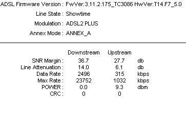

  • #18 11518102
    Łukasz91
    Posty: 1
    Witam, bardzo bym prosił o sprawdzenie jaką prędkość uzyskam na takich parametrach aktualnie mam 2Mb:
