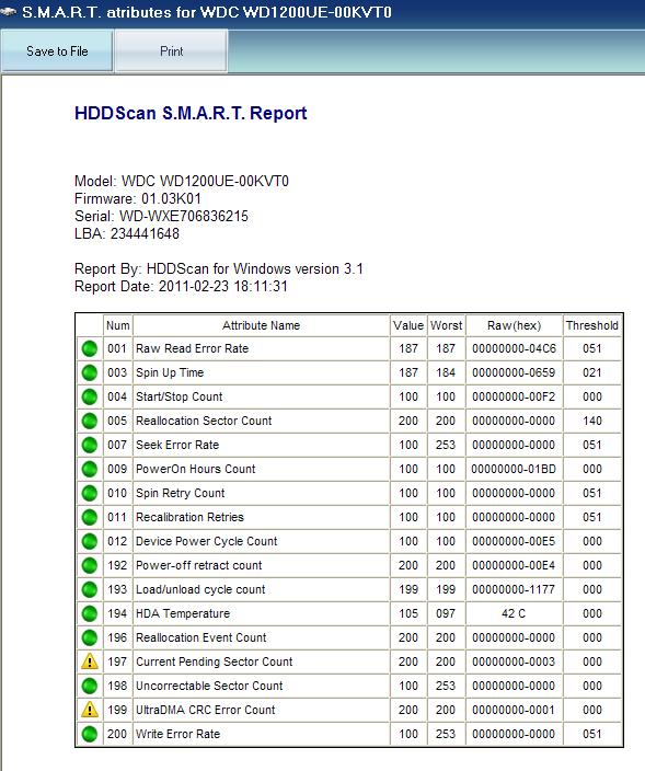

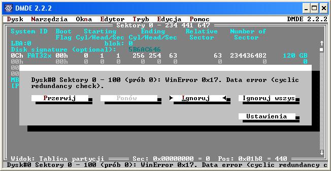

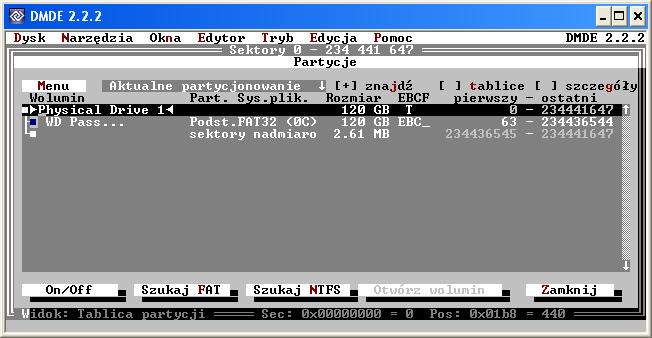

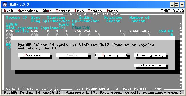

    Mam dysk USB WD Passport 120GB gdzie zapisywałem ważne pliki. Ostatnio chciałem go podłączyć i okazało się ze jest nie do odczytu. Windows sie pyta czy chce go sformatować. Na dysku nie było tworzonych partycji. Zrobiłem kopię posektorową do pliku i programem DMDE uzyskałem dostęp do utraconych danych. Tyle ze tym programem można odzyskiwać po jednym pliku na raz.
    Może jednak da sie przywrócić dysk do życia.
    Podaje 0 -100 sektor. Odzyskanie danych z WD Passport 120GB
    Podzas zapisywania sektorów pojawił sie komunikat: i kliknołem ignoruj

    Masz jeden błąd spowodowany najprawdopodobniej kablem połączeniowym z komputerem, albo kabel został wypięty w czasie pracy - coś w tym stylu.
    Być może wynikiem tego są 3 błedy, uszkodzone sektory logiczne lub mechaniczne na dysku. Wyzerowany masz boot sektor partycji FAT32, ale na szczęście masz boot copy. Możesz próbować naprawiać partycje i odzyskać boot z kopii, albo odzyskiwać dane na inny dysk. Darmowe programy to np. testdisk, photorec, recuva. Tu masz testdisk http://www.bezpieczenstwosystemow.pl/index.php?topic=2948.0
