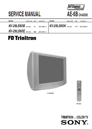

    Witajcie ,
    mam taki problem . Mam uszkodzony tv w którym brak sygnału R ( G i B są) na wej. wzm. wizyjnego na PK .Sciągnąłem kompletną dokumentacje do tego tv i chciałem sprawdzić w czym problem a tu zonk. Na dokumentacji występuje inny procesor (CXA2100) wizyjny niż obecny w tv (TDA 9394H). Ponadto nie występuje napięcie +12 na PK a 8V co jest oznaczone na płytce PK .W czym jest problem z tą dokumentacją ??Zdj. mojej dok. na fotce.

    Kolego, taki układ jak podajesz wraz z napięciem na płytkę kineskopu = +8V posiada chassis FE2... sprawdź to dla Tv KV-29LS30E.

    Dzięki kolego za odpowiedź. Sprawdzę więc to choć z obudowy TV widać,ze schemat który ja posiadam powinien dokładnie odpowiadać mojemu telewizorkowi.
    Dzięki raz jeszcze ! Jest to dokładnie tak jak napisałeś KV-29LS30E. Ukłony za pomoc.
