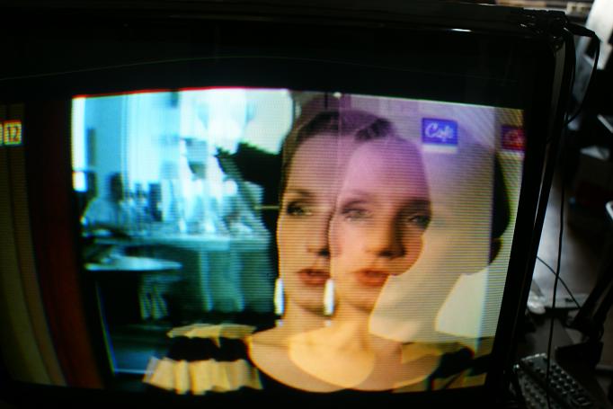

    Czy ktoś z kolegów miał taką usterkę.
    Podmieniłem następujące moduły: moduł R.G.B; Euro; P.cz ; Mikroprocesorem - zdalne; Odwracania/skręcania.
    Proszę o jakieś sugestie. Sony KV-29FQ75K płyta AE5A - przesunięcie, odbicie treści obrazu

    Transformator normalnie pracuje? Wygląda, jakby z odchylaniem poziomym coś było nie tak.

    Nie wiem, coś z korekcją wychodzi nie tak, szukaj na module, lub jak przedmówca pisze, transformator. Jak już, to szukaj ELDORA. Kiedyś takie kupowałem, oryginał to kosztował ok. 160 pln. To zdjęcie pokazuje błąd korekcji, tam bym szukał.
    Raczej nie.
    Raczej tak. :-)

    To jest kineskop zastępczy, korekcja jest sprawna, podłogę zabrałem na warsztat.
    Split podmieniłem.

    Ja bym szukał uszkodzenia w generatorze H lub w okolicach trafka sterującego (odchylanie poziome)

    Też to przerabiałem, bez rezultatu.
    Klient zrezygnował z naprawy, zostawił to u mnie, ale cholernie jestem ciekaw gdzie jest przyczyna, będę wertował do skutku.

    A jaka częstotliwość H? Sprawdzałeś?

    Okazało się, że przyczyną był podwójny tranzystor w przetwornicy IC6604
    MX0842A, teraz jest dobrze, a tętnienie sprawdzałem.
