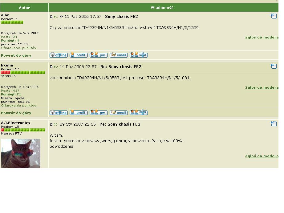

    TV, Sony, KV-32LS30E, chassis FE2.
    Problem: TDA9394H/N1/5/0423 zamiana na TDA9394H/N1/5/1509
    W poście:
    https://www.elektroda.pl/rtvforum/topic601299.html#3427661
    podano informację, że są w 100% zamienne.
    Nie jest to prawdą.
    Tv załączy się z kaszą i poziomym 2cm pasem, 5cm od góry. Pilotem można załączyć z funkcji OFF do ON i dalej wszelkie funkcje pilota są zablokowane.

    Dziękuję za zainteresowanie tematem.
    W poście: https://www.elektroda.pl/rtvforum/topic1297977.html#6470025
    _PREDATOR_ napisał:
    Opis produktu: Uklad scalony smd =TDA9394H/N1/5/0423, =TDA9394H/N1/5/1031
    _PREDATOR_ napisał:
    TDA9394H/N1/5/0583 SMD [zaminnik za TDA9394H/N1/5/0423 do 1031'' !]
    W poście: https://www.elektroda.pl/rtvforum/topic669715.html#3450829
    Michał99 napisał:
    Czy za TDA9394 H/N/1/5/0423 Ver.3.44 mozna wstawić TDA9394H/N/5/1031 Ver.446
    A poniżej:
    szabla12 napisał:
    Witam ,nie wiem czy aktualne, ale pasuje bez żadnego przerobienia ,nawet wsad w eepromie nie trzeba wymieniać.
    Można zatem nabrać przekonania o zamienności TDA9394, choć tak naprawdę autor postu: https://www.elektroda.pl/rtvforum/topic601299.html#3427661 w swym lakonicznym stwierdzeniu nie precyzuje, która wersja jest 100%, czy 1509 czy 1031
    Zaryzykowałem więc wymianę, a efekty opisuję.
