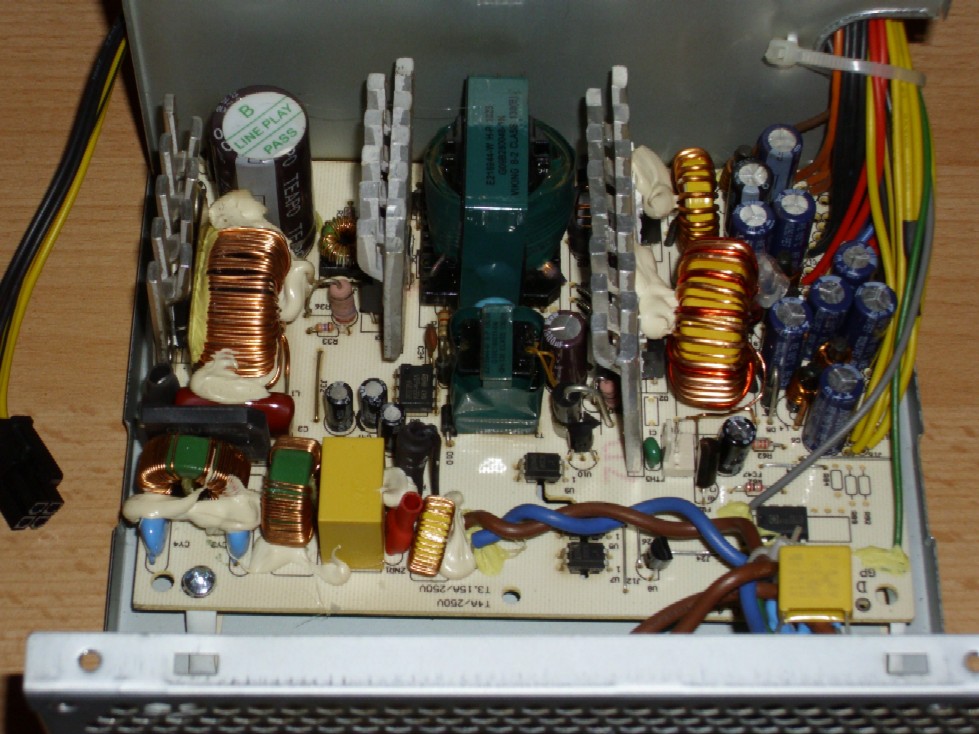

    Zasilacz: Chieftec Arena ANP-405A12 Link
    Problem: piszczy.
    Zasilacz zaczął piszczeć po kilku dniach od kupna (nowy) i montażu. Odsyłanie na gwarancję olałem (pewnie to błąd) i pogodziłem się z niedogodnością. Tak sobie działał przez kilka tygodni. Wczoraj postanowiłem go rozkręcić i wedle znalezionych rad - pozalewałem klejem ("glutownicą") uzwojenia. Czynność ta nie przyniosła żadnych zmian.
    Najciekawsze jest to, że pisk pojawia się podczas korzystania z internetu, podczas np. ładowania się strony, wyświetlania filmu np. na Youtube. Dostęp do sieci poprzez kartę Wi-Fi na USB (ale to chyba nie ma znaczenia, po zmianie połączenia na kablowe - bez zmian).
    Napięcie 12V - normalnie 12,30V, podczas "ładowania strony" i występowaniu pisku spada do 12,25V (czyli całe nic), później wraca do 12,30V.
    Napięcie 5V - 5,09V i nie zmienia się.
    Jakieś pomysły co może w nim "piszczeć" i dlaczego?

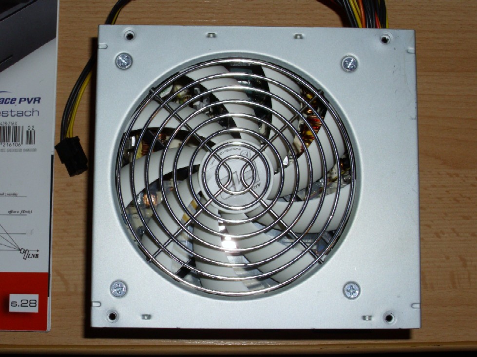

    Witam ponownie.
    Wentylator w zasilaczu wymieniony na nowy (Arctic F12), wstawione również nowe złącze na płycie pod wentylator (fabryczne inne i wtyczka nie pasowała).
    Co z piskiem? Nadal występuje.

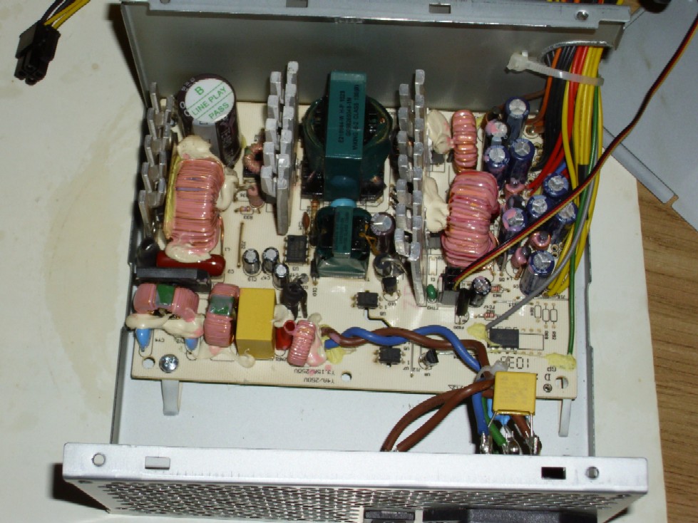

  • #8 9233275
    p3st
    Poziom 24  
    Posty: 494
    Pomógł: 63
    Ocena: 66
    Zadziałałem z lakierem do paznokci. Jest postęp, ale piszczenia w całości nie wyeliminowałem. Obecnie pojawiają się sporadycznie krótkie piski, wcześniej piski trwały dłużej i częściej. Wiem, nie przyłożyłem się do tego, jednak wiadomo, że jestem na kursie i ścieżce. ;)
    Na razie poobserwuję jak to wszystko będzie się zachowywać i ewentualnie dokładniej to wszystko zaleje.
    Wcześniej nałożony klej udało się łatwo usunąć.
    Zdjęcia:
    Widok po usunięciu kleju, wentylator:
    Chieftec Arena ANP-405A12 - piszczenie przy ładowaniu stron internetowych Chieftec Arena ANP-405A12 - piszczenie przy ładowaniu stron internetowych
    Po nałożeniu lakieru:
    p3st napisał:
    ... i ewentualnie dokładniej to wszystko zaleje.
    Cewka powinna zostać wylutowana z układu i najlepiej zanurzona w rzadkim lakierze - "od stóp do głów", pozostawiając tylko króćce do połączenia w PCB. Takie mazanie jak sam widzisz na niewiele się zda, bo przyczyna najczęściej tkwi na wewnętrznej stronie rdzenia. Tam właśnie tworzą się warstwy oplotu miedzianego, które pod wpływem pracy (rozszerzania) tracą warstwę izolacyjną.
