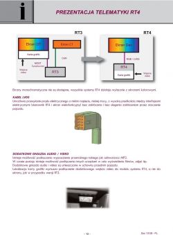

    Odkopuje temat, gdyż są tutaj jakieś wskazówki, jednak brak końcowego rozwiązania.
    Radio RT4
    co z tym sygnałem video radio-monitor?
    Faktycznie jest tam zwykły sygnał video?
    Które to piny?
    Tam idzie lvds
    Model wyświetlacza: siemens vdo 09297e
    edit:
    Znalazłem coś takiego https://docplayer.pl/10416986-Prezentacja-telematyki-rt4.html
    Kamera cofania do radionawigacji RNEG Citroen C4 Picasso
    sygnał z radia do ekranu to RGB. Zwykła kamerka z sygnałem VIDEO nie zadziała bez konwertera.
    Pytanie czy z konwerterem sygnału video na RGB coś z tego wyjdzie?
