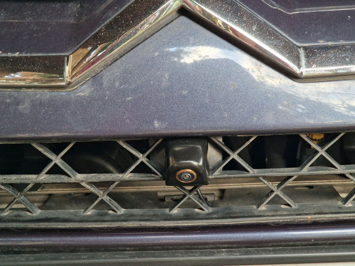

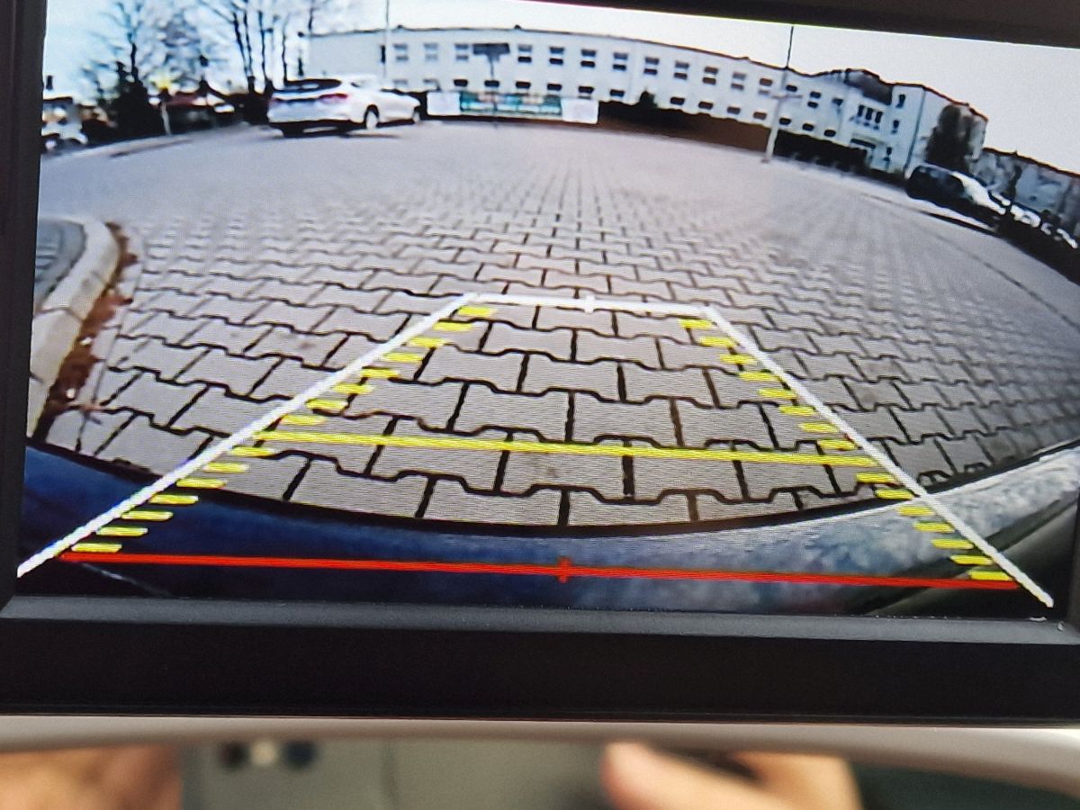

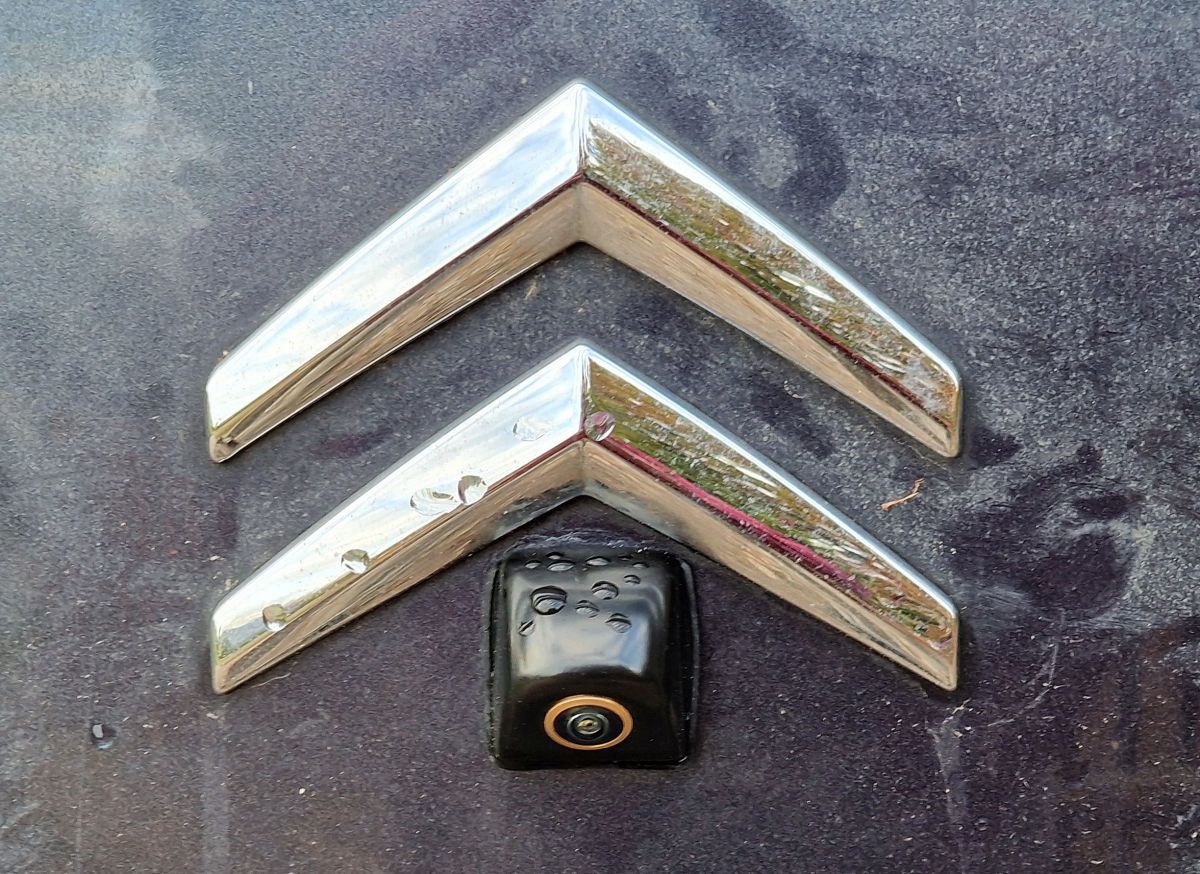

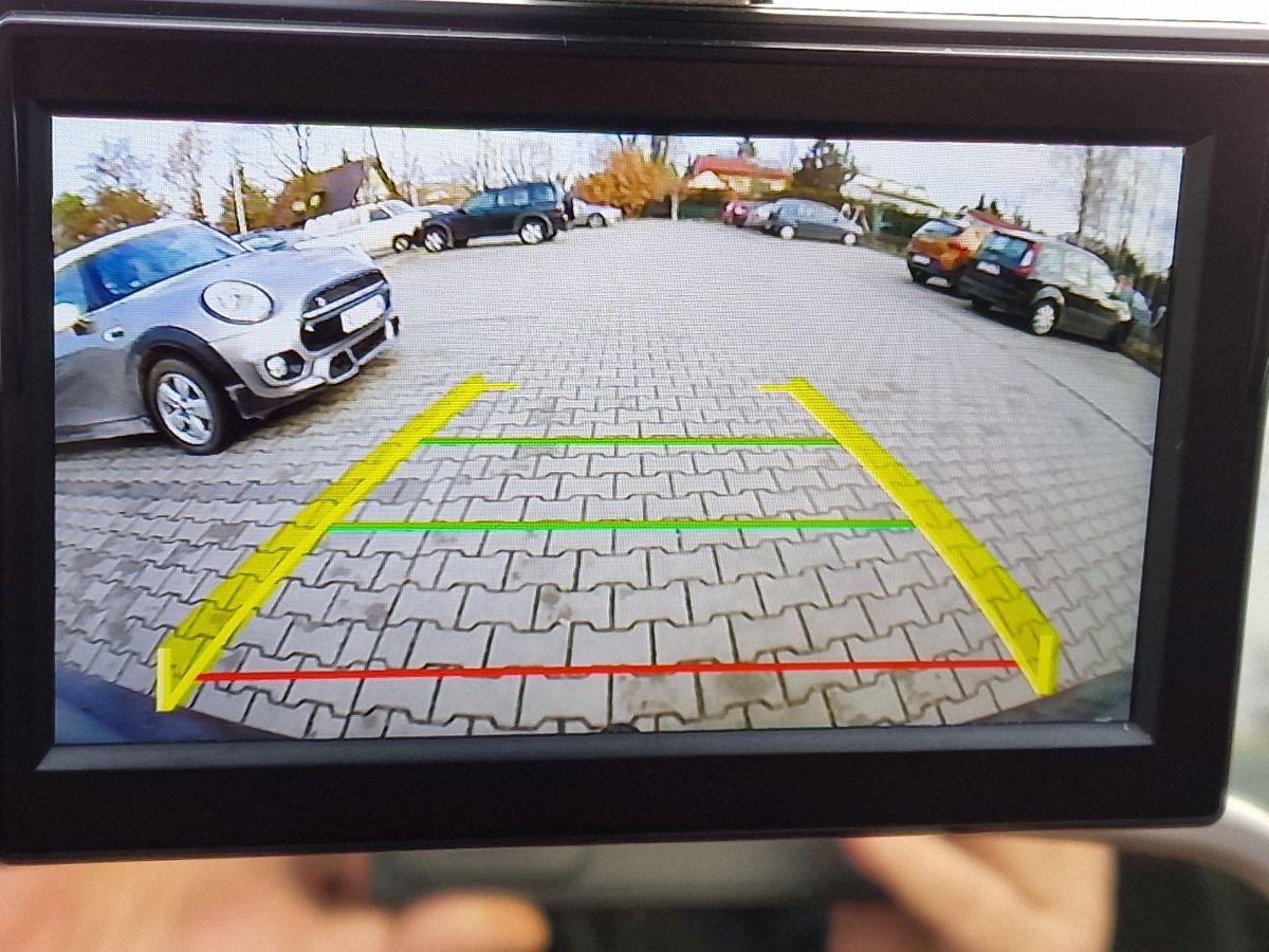

    Zamontowałem kamery cofania i przednią w tytułowym pojeździe.
    Obraz z obu kamer wyświetlany jest na jednym monitorku (dwukanałowym), gdzie masterem jest kamera cofania po wbiciu wstecznego.
    Przy każdym innym położeniu dźwigni zmiany biegów wyświetlany jest obraz z przedniej kamery.
    Szukam rozwiązania, żeby obraz z kamery przedniej wyłączał się po przekroczeniu określonej prędkości pojazdu (kamera ta służyć ma tylko do manewrowania na parkingu i wjeżdżania do ciasnego garażu).
    Jestem kompletnym lajkonikiem, jeśli chodzi o elektronikę i car audio. Może podpowiecie jakieś rozwiązanie.
    Myślałem, że taką rolę "przerywacza" mogłaby spełnić fabryczna funkcjonalność blokowania centralnego zamka po przekroczeniu 10 km/h.
    Ale nie wiem, skąd "wydłubać" ten sygnał i czy da się go odwrócić, tzn. żeby po przekroczeniu tej prędkości odłączał kamerę przednią.
    Będę wdzięczny za wszelkie sugestie.

    Pokaż co zamontowałeś na początek.

    Mówisz i masz.
    Nie śmiejcie się z prowizorycznego wyłącznika. Jest to mam nadzieje na chwilę, aż rozwiązany zostanie problem, który podnoszę w tym temacie.
    Widok z kamery cofania samochodu pokazujący zaparkowany samochód po lewej stronie. Widok z kamery cofania samochodu na parkingu. Przyciski panelu samochodowego, w tym prowizoryczny wyłącznik z czerwoną taśmą. Logo Citroën z zamontowaną prowizoryczną kamerą pod spodem. Przednia część samochodu z widoczną prowizoryczną instalacją elektryczną.

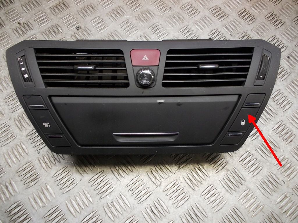

    Ocena: 1088
    W takim razie można to osiągnąć w banalny sposób.
    Wystarczy przekaźnik bistabilny (z zatrzaskiem czyli pamięcią).
    Cewkę przekaźnika (PK) podłączasz bezpośrednio pod zasilanie siłownika centralnego zamka.
    Impuls otwierający drzwi, spowoduje przełączenie styków PK i załączanie napięcia zasilającego kamerkę.
    Impuls zamykający drzwi, spowoduje przełączenie styków PK i wyłączenie napięcia zasilającego kamerkę.

    Przy takim rozwiązaniu będzie musiał odblokowywać drzwi przy manewrach na parkingu. Równie dobrze może pozostać przy przełączniku. :)

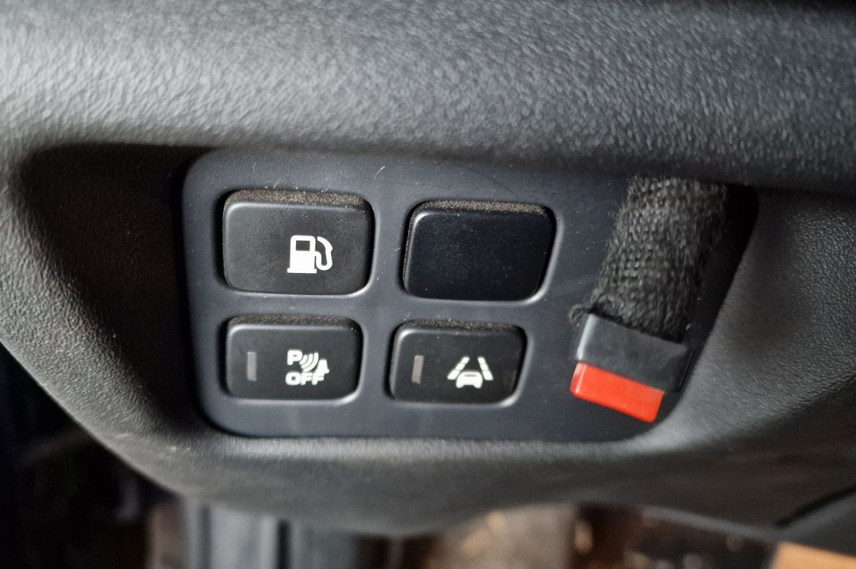

    Panel sterowania w samochodzie z przyciskiem oznaczonym jako blokada.
    Tylko zastanawiam się, jak można jeszcze uprościć tryb sterowania włączaniem kamery i zrezygnować z przekaźnika bistabilnego. Jeśli bredzę, piszcie śmiało.
    Na tym przycisku jest dioda, która zapala się w momencie zamknięcia centralnego, po przekroczeniu 10 km/h. Może da się odwrócić ten sygnał tak, żeby kamerka podłączona pod tę diodę otrzymywała zasilanie nie w momencie jej zapalenia, tylko w momencie, jak zgaśnie. Wybaczcie lamerskie rozterki.
    Szkoda, że ta informacja nie była podana wcześniej. Wywraca całą dyskusję. Jest prosty, jednoznaczny, sygnał cyfrowy który można wykorzystać do sterowania kamerą.
    Moja sugestia - układ logiczny 2 wejściowy realizujący funkcję AND. Na jedno wejście podany sygnał ze stacyjki, na drugie z diody (oczywiście - dopasowanie poziomów napięciowych - ale dla nawet początkującego elektronika to nie powinno być problemem - to nie zabawa z przechwytywaniem informacji z CAN-a czy pisaniem programu dla procesora - to podstawy podstaw).
    Warunkiem wystąpienia sygnału uruchamiającego kamerę jest wystąpienie obu sygnałów. Przy ich braku lub wystąpieniu tylko jednego kamera nie będzie działać.
    Do zaprojektowania układu potrzebna jest informacja jakim sygnałem jest bezpośrednio sterowana dioda i dostępność sygnału napięciowego ze stacyjki w jej całym cyklu roboczym.
    Edit:
    Mamy automat (z możliwością ingerencji przyciskiem centralnego) i poza jazdą w korku z małymi prędkościami i zatrzymywaniem się (gdzie wyłączamy ewentualnie kamery przyciskiem centralnego) powinien działać tak, jak Pan chciał.
    Pytanie , czy warto to tak robić.
    Ja jednak zostawiłbym sobie PEŁNĄ kontrolę, czyli zwykły przełącznik.
