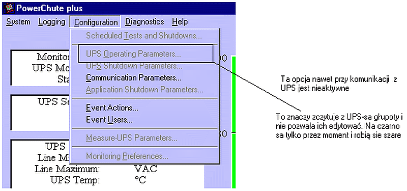

    Jednak do ustawiania służy program PowerChute tyle, że w wersji serwisowej. Natomiast we wszystkich zdobytych przezemnie wesjach te dwie pozycje są niepodświetlone.

    Stał ok 1-2 lat z rozładowanymi akumulatorami, kupiłem mu nowe, rozgryzłem hasło, komunikuje się z nim PowerChute i hiper terminalem po RS232, testuję alarmy (piszczy w UPS-ie) z czytuję dane, dodałem baterię hiper terminalem.
    Dane są na opak wszystko niżej, UPS pracuje tylko na bypassie, nie ładuje baterii, nie pracuje z nich. Odczytuje bardzo zaniżone napięcia bateria zamiast 48V ma (dla niego) 27V, częstotliwość ok, obciążenie jest zaniżone (daje mu 1,5 KW, a on podaje 30%.
    Nie mam podejścia do przestawienia informacji o parametrach. Załączam zrzut ekranu z PowerChute z zaznaczeniem tej funkcji do, której nie mam podejścia (ćwiczyłem kilka wersji PowerChute)

    Kolego adamjur1 UPS pokazuje ci napięcie starych akumulatorów podepnij nowe ściąg pokrywę UPS-a uruchom go i zresetuj Swatchem, który jest na płycie. Później wyłącz go całkowicie i odczekaj ok. 1min, i uruchom. Powinno zadziałać nie wpychaj się w hasła bo są dla serwisu fabrycznego i jak nie masz rozpiski ostawień to nic nie zdziałasz...
