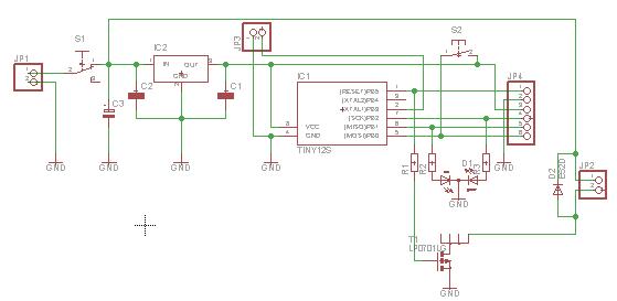

    Układ ze schematu:
    [AVR] Jak ustawić programator Combo 3 dla Attiny13 w Bascom? Rezonator wewnętrzny vs zewnętrzny

    Ze schematu wynika że chcesz pin reset wykorzystać jako wejście !
    Jeśli przełączyłeś już pin do pracy jako I/O to programatorem ISP nie będziesz miał już dostępu do ATTiny13.
    Nie znam Twojego programatora, w jakim trybie pracuje ? ISP czy jako programator równoległy ?
    Co wgrałeś do Tiny ?
    Czy zmieniałeś fuse bity ?
    Przed zaprogramowaniem powinieneś najpierw skasować, wyczyścić pamięć Tinie.
    Pozdrawiam. Stefan

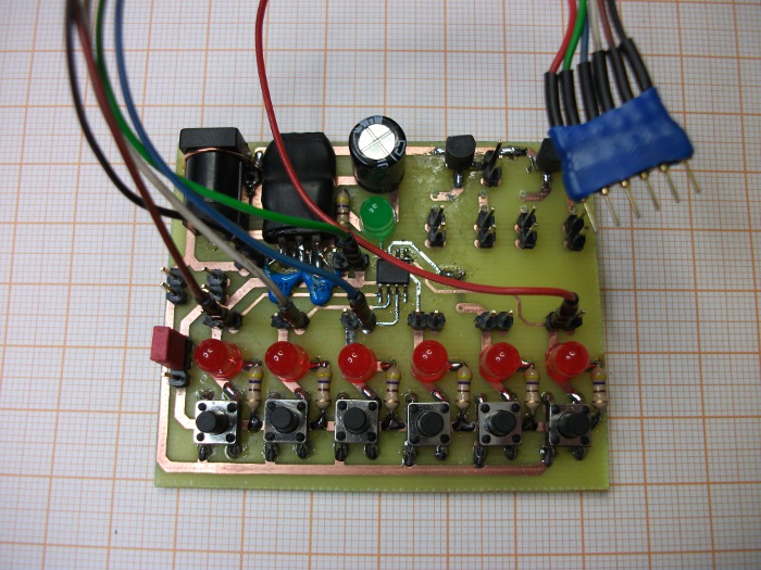

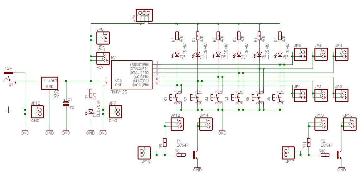

    Tą płytkę zrobiłem sobie do nauki avr, to co widać na screenie z programu to odczytanie nowego czystego attiny (wlutowana 3 szt. bo 2 już nie widzi ale to pewnie przez fusy dorobię przejście z dip8 na smd to sprawdzę równolegle tamte co nie działają po isp). Nic w nim nie zmieniałem Fuse bity - to na tym zrzucie to ustawienia układu? Programator ma isp i równoległe ja chcę używać isp i wykorzystać wewnętrzny oscylator Attiny gdyż robię sterownik do markera paintballowego, a tam jest niewiele miejsca i w grę wchodzi tylko SMD. Program pisałem w C na 8051 a dokładnie na AT89C4051 przy użyciu zestawu ZL2MCS51, wszystko ładnie pięknie chodziło lecz okazało się że ten 4051 jest zbyt duży i nie upchnę tego na płytce o wymiarach 48x22 mm, więc musiałem się przesiąść na coś miejszego więc wybór trafił na AVR 8-mio wyprowadzeniowe.
    Wstępnie to będzie coś takiego:
    [AVR] Jak ustawić programator Combo 3 dla Attiny13 w Bascom? Rezonator wewnętrzny vs zewnętrzny[AVR] Jak ustawić programator Combo 3 dla Attiny13 w Bascom? Rezonator wewnętrzny vs zewnętrzny
    Proszę przedstawcie mi treść prostego programu (oscylator wew.) 1 wej i 1 wyj. Dalej powinienem połapać tylko czy trzeba coś pozmieniać w ustawieniach Combo oprócz spowolnionego programowania SPI.
