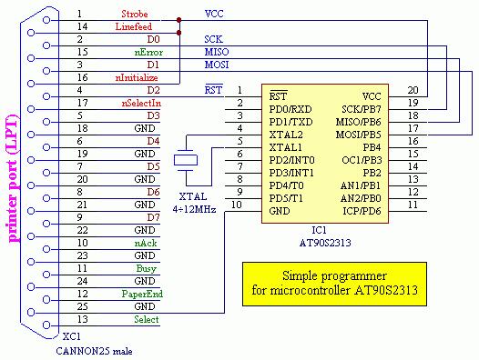

Problem dotyczy programowania mikrokontrolera ATtiny2313 przy użyciu programatora Progstar Combo 3 z oprogramowaniem Combo 2007. Po wykonaniu operacji zapisu pamięci programu, funkcja "blank check" w oprogramowaniu wskazuje, że pamięć mikrokontrolera jest pusta. Sugerowano, że zamiast "blank check" należy użyć funkcji weryfikacji programowania. Pomimo prób programowania innego egzemplarza ATtiny2313 oraz programowania przez złącze ISP zamiast podstawki, problem braku zapisu pamięci (według "blank check") utrzymywał się. Test z wykorzystaniem prostego programu w pliku HEX wykazał, że wsad prawdopodobnie jest ładowany do pamięci, co wskazuje na możliwe błędne zrozumienie funkcji "blank check" lub problem z konfiguracją fuse bitów mikrokontrolera lub obwodu testowego, a nie z samym procesem zapisu. Dyskusja dotyczyła również poprawności schematu układu testowego.
