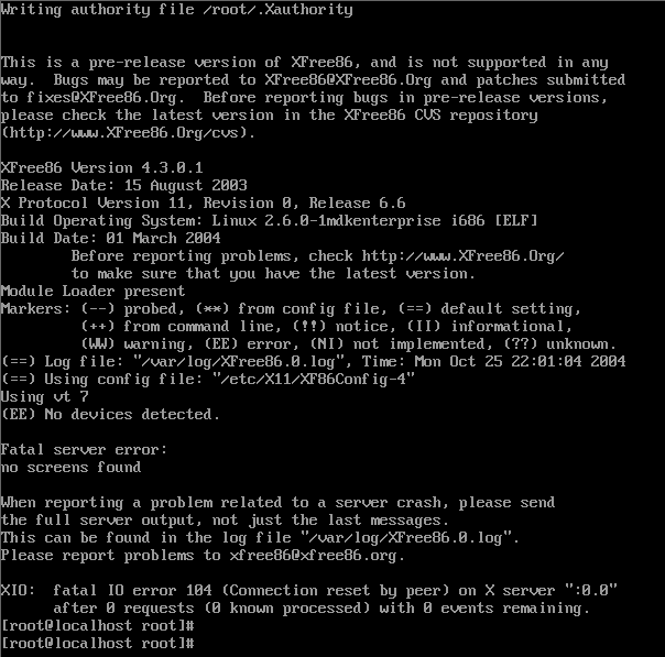

    Jestem kompletnym laikem w linuxie. Więc proszę o wyrozumiałość. Nie mogę uruchomić trybu graficznego komendą "startx" Wyskakuje błąd którego foto przesyłam. z góry dzięki za wszelkie sugestie;-)

    Zainstalowales sterowniki do karty graficznej?
    bo chyba nie ;-)
    Jak juz zainstalujesz to trzeba dodac pare wpisow do /etc/X11/XF86Config-4, najczesciej jest to podane w readme do sterownikow.
    Jaka masz karte graficzna?

    Tego linuxa mam na wirtualnej maszynie; tzn że komp-gospodarz to WindowsXP a linux jest uruchamiany programem VirtualPC. Może dlatego nie widzi strowników grafy???????PS. JAk zainstalować tą kartę????z wiersza poleceń?

    Jak masz cos na nvidii to na www.nvidia.com sa sterowniki, do ati tez chyba sa na stronie ati jest link.

    o ile dobrze pamietam to wirtualne środowiska emulujące PC mają własne sterowniki do kart. Zatem należy ustawić taki typ karty jaki "emuluje" VirtualPC. Tak przynajmniej było z VMware

    zamiast polecenia startx wpisz su , nastepnie wpisz hasło i jako root wpisz komendę drakconf ,pojawi się graficzne okno z opcjami do konfiguracji hardware z możliwością przetestowania grafiki i nie tylko , pozdrawiam
    ps dopiero teraz wyświetliło mi się Twoje zdjęcie , jak widzę jesteś na poziomie roota , więc odrazu drakconf ,pozdrawiam

    nie wiem jak w mandrake ale XFree86 ustepuje pola w dystrybucjach Xorg (wzgledy licencyjne?).roznice niby nie duze ale...Nie istnieje juz chociazby /etc/X11/XFree86.config a jest Xorg.conf (przynajmniej u mnie..)Drobiazgi ale diabel tkwi szczegolach.tyle odnosnie ustawien , co do sterownikow tofaktycznie chyba ich tam brakuje ale niewiem jak wyglada sprawa przy odpalaniu poprzez inny system.ja linuxa mam natywnie :)
