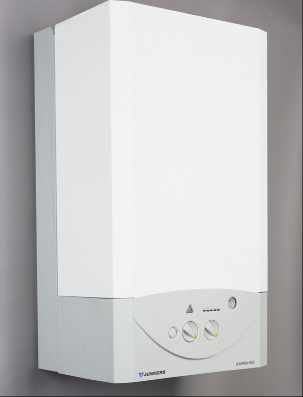

    Witam. Jestem nowicjuszem jeśli chodzi o tego typu urządzenia. Ostatnio wyciągałem zawór w kaloryferze bo wykręcał się razem z nakrętka. Naprawiłem to, ale mam za niskie ciśnienie w układzie - wskazówka jest niewiele ponad zero. Nie mam instrukcji i nie wiem jak podnieść ciśnienie próbowałem dolać wody do kaloryfera położonego najwyżej ale nie pomogło... Liczę na szybką pomoc. Dziękuje

    Pod kotłem masz pokrętło do dopuszczania wody.

    Zależy od modelu jeden ma dopust inny nie ma. Podaj model kotła... Nazwa marki to nie wszystko.

    jest to kocioł dwu-funkcyjny, niestety nie ma na nim żadnej nalepki z nazwą modelu... Jutro zrobię zdjęcia może coś wam to powie.
    Na dole jest coś bardzo małego czarnego koloru może to jest pokrętło, próbowałem to przekręcić ale się nie ruszyło, nie chcę używać kombinerek bo boję się że mogę to uszkodzić.

    Włóż od dołu w ten czarny plastyk dopasowany płaski śrubokręt i kręć w lewo tak długo aż usłyszysz przepływ wody. Nie używaj kombinerek !!! Napuść do 1,2- 1,5 bara i zakręć w prawą bez przesady.

    Pomogło, zawór trzymał bardzo mocno ale w końcu się poddał. Woda naleciała i wszystko jest ok. Pozdrawiam
