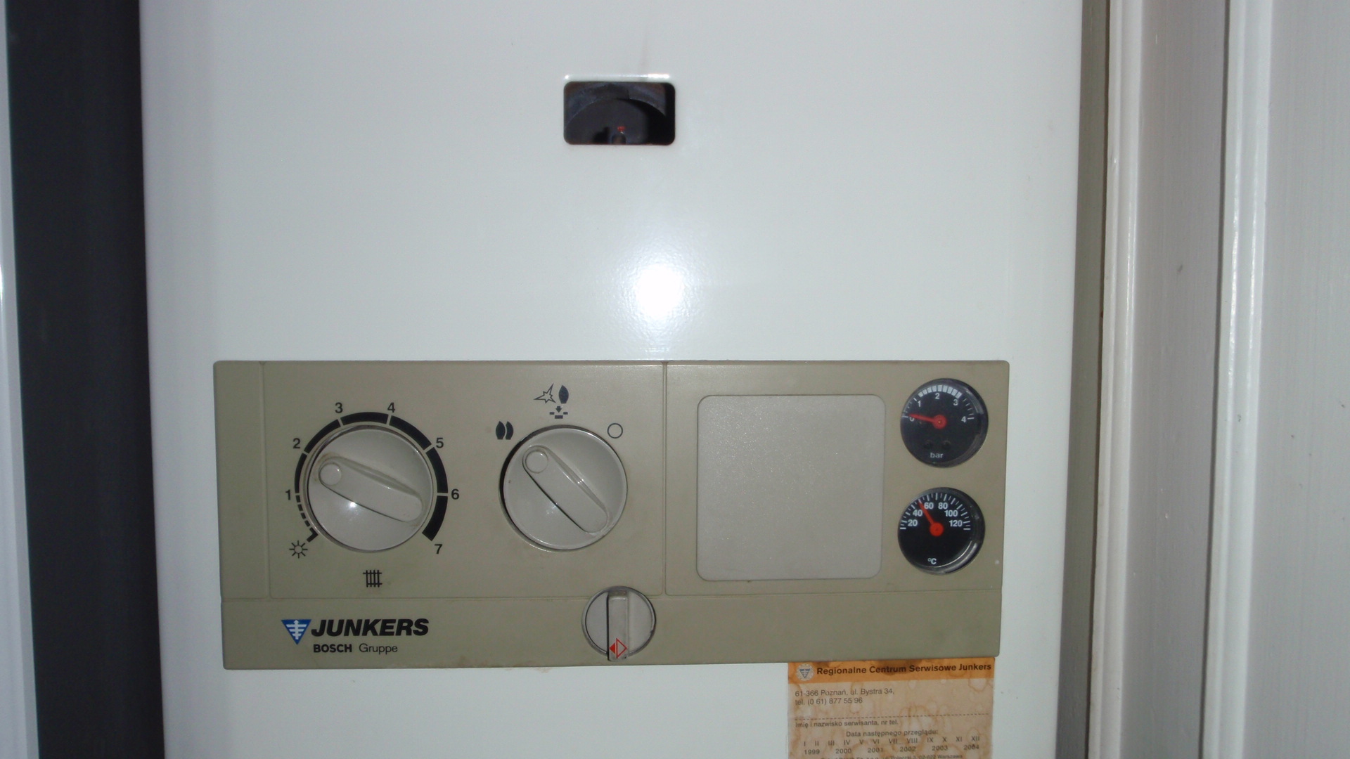

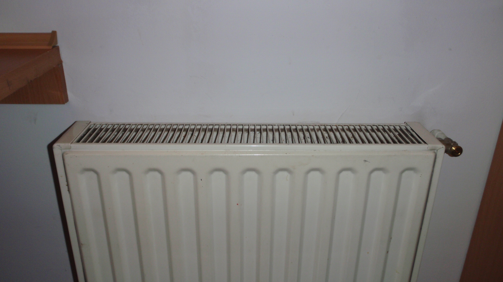

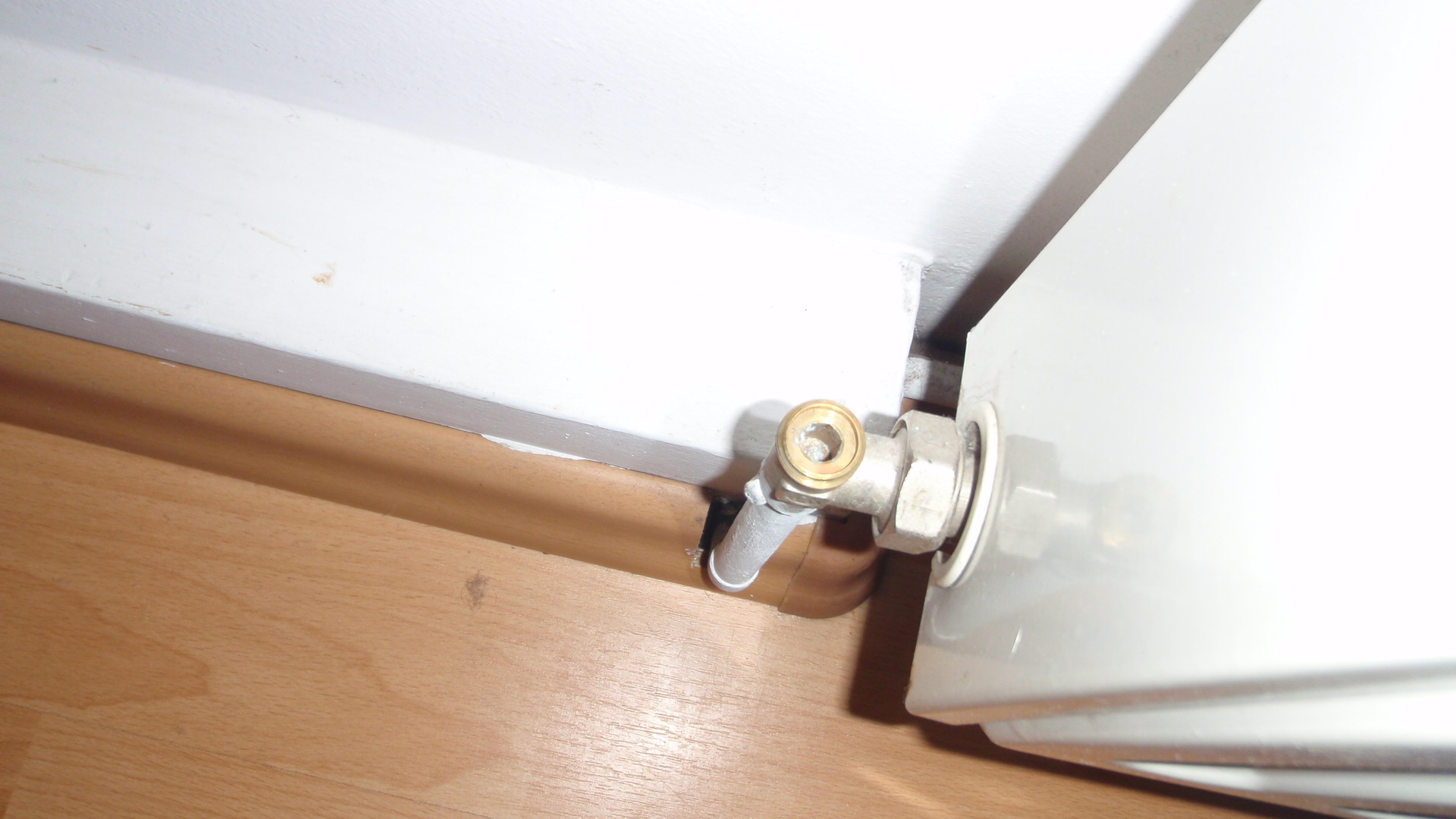

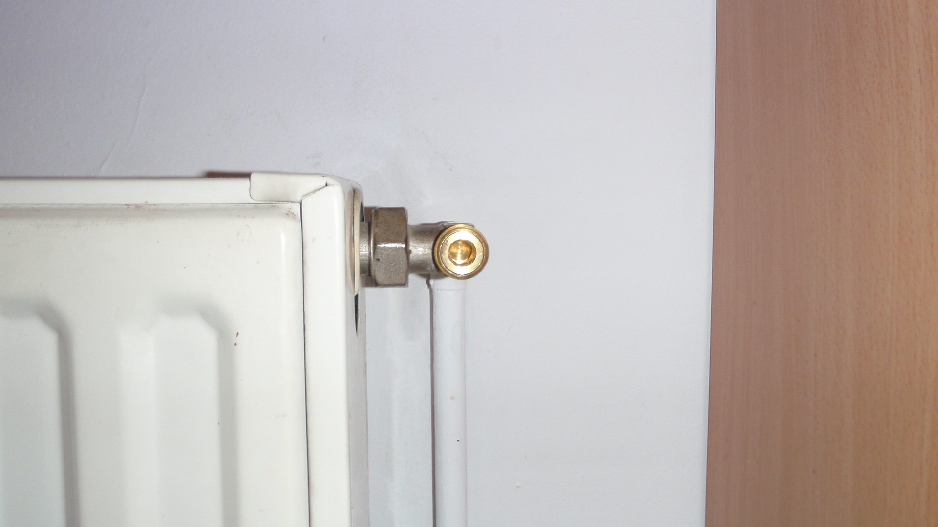

    Mam w mieszkaniu 3 kaloryfery z czego 1 włączony na stałe, chciałem go zamknąć
    Moja prośba
    - jak mam zamknąć ten kaloryfer (zdjęcia zaworów i samego kaloryfera dołączam)

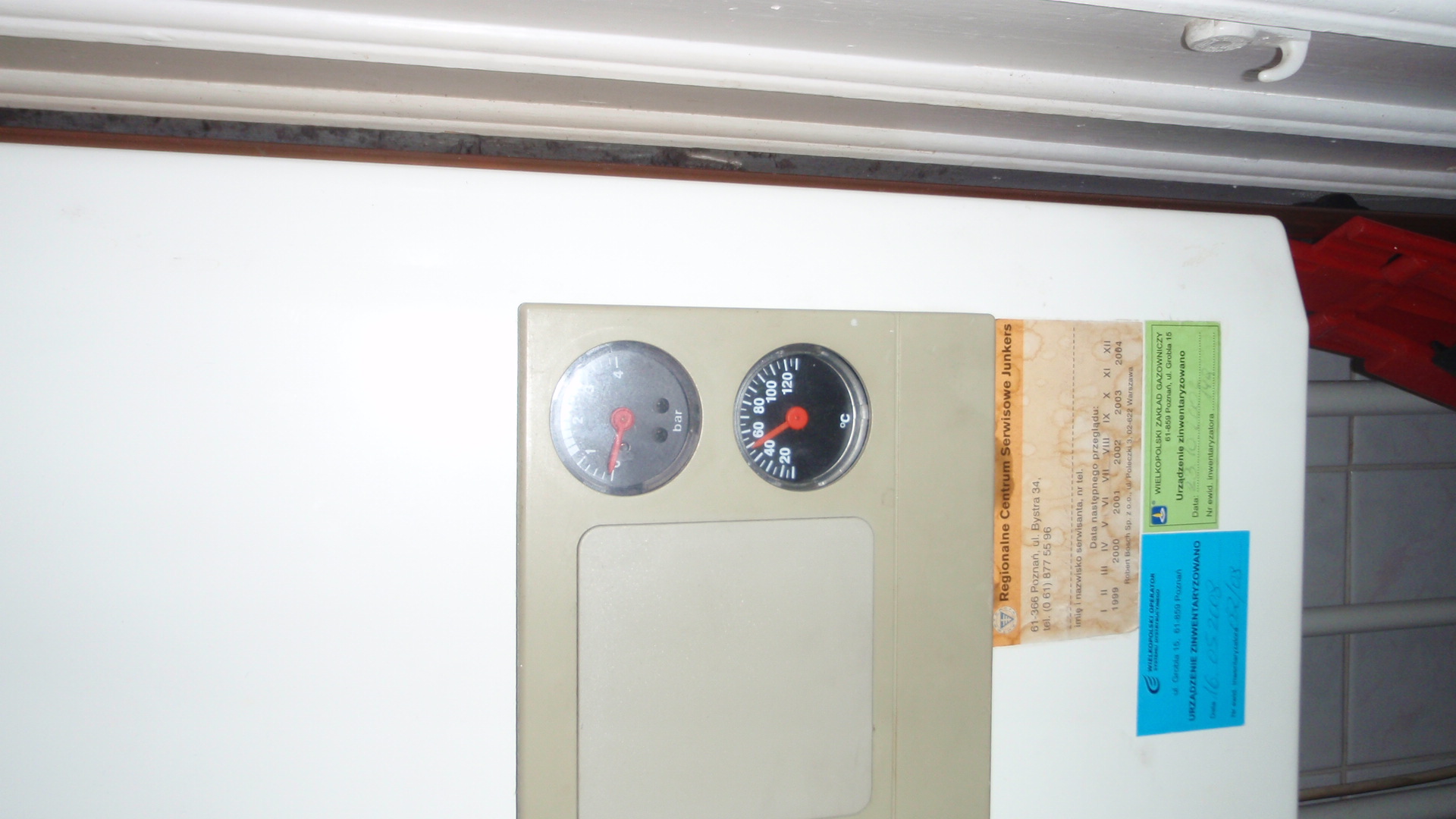

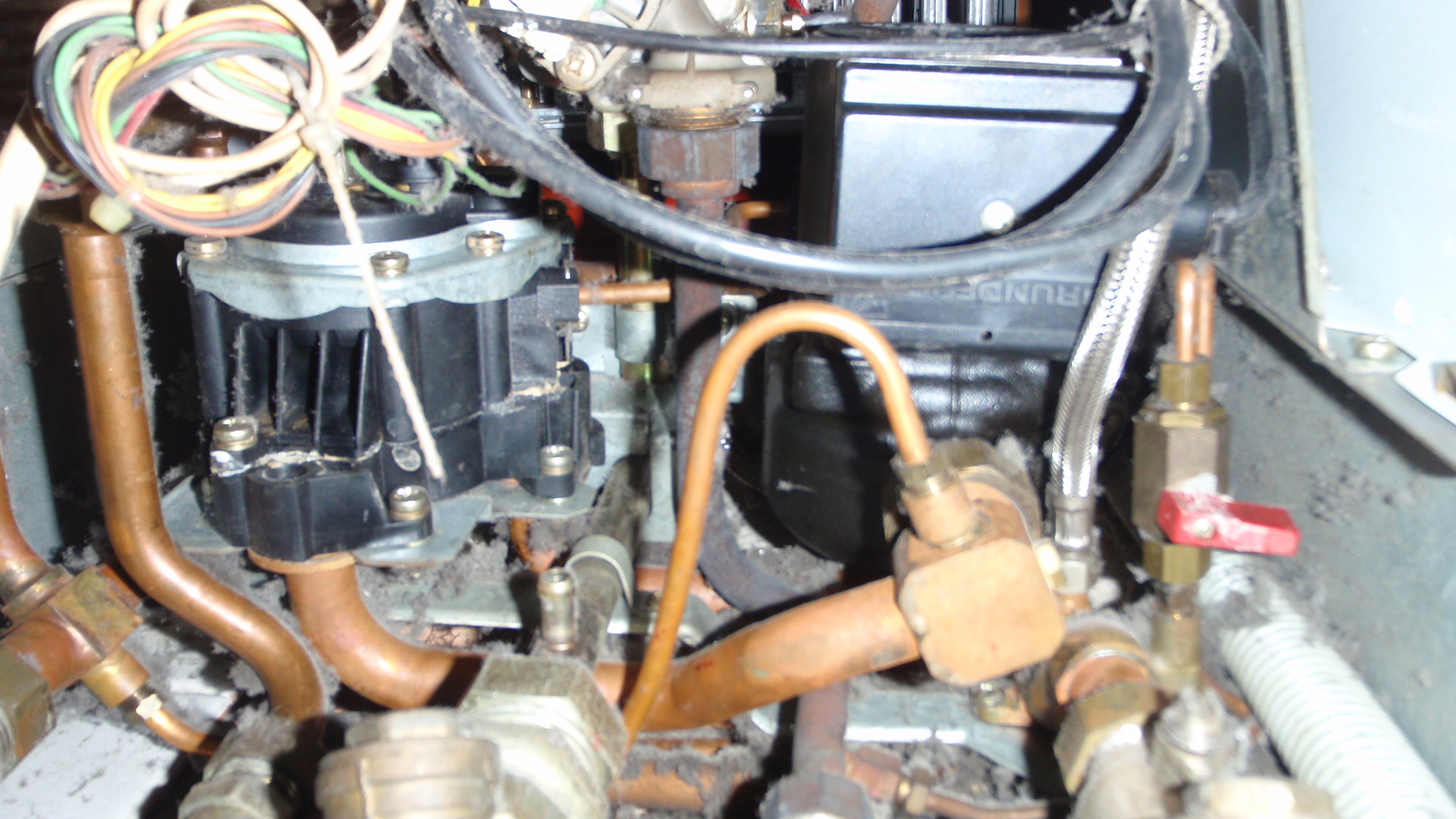

    - jak dopuścić wodę do junkersa żeby zwiększyć wartość ciśnienia
    - w junkersie cały czas tli się lekko gaz czy to konieczne (na zdjęciach nawet nie widać tego płomyka)

    Witam zawór w kaloryferze wkręć do oporu a wodę dobijasz małym zaworkiem wewnątrz pieca z czerwoną rączką. Pozdrawiam
  • #3 11867217
    dzerao
    Posty: 3
    tak zrobiłem na początku zakręciłem na maksa ten po prawej , kaloryfer nadal grzał

    Zakręć obydwa zawory przy grzejniku, nie ma prawa grzać.

    dzerao napisał:
    Witam wszystkich
    - jak dopuścić wodę do junkersa żeby zwiększyć wartość ciśnienia (obecnie 0,2 bara)
    Pozdrawiam !
    Jarek
    Przy spuszczonej wodzie (po otworzeniu układu C.O., na przykład grzejnika) w naczyniu przeponowym powinno być ciśnienie powietrza ok. 0,7-0,8 bara. Następnie dopuszcza się wody do ok. 1,2-1,3 bara.
    To jest dosyć istotny parametr potrzebny do prawidłowej pracy układu.

    Twoj kocioł wymaga też przeglądu. Masz ślady po sporym wycieku z regulatora przepływu.
