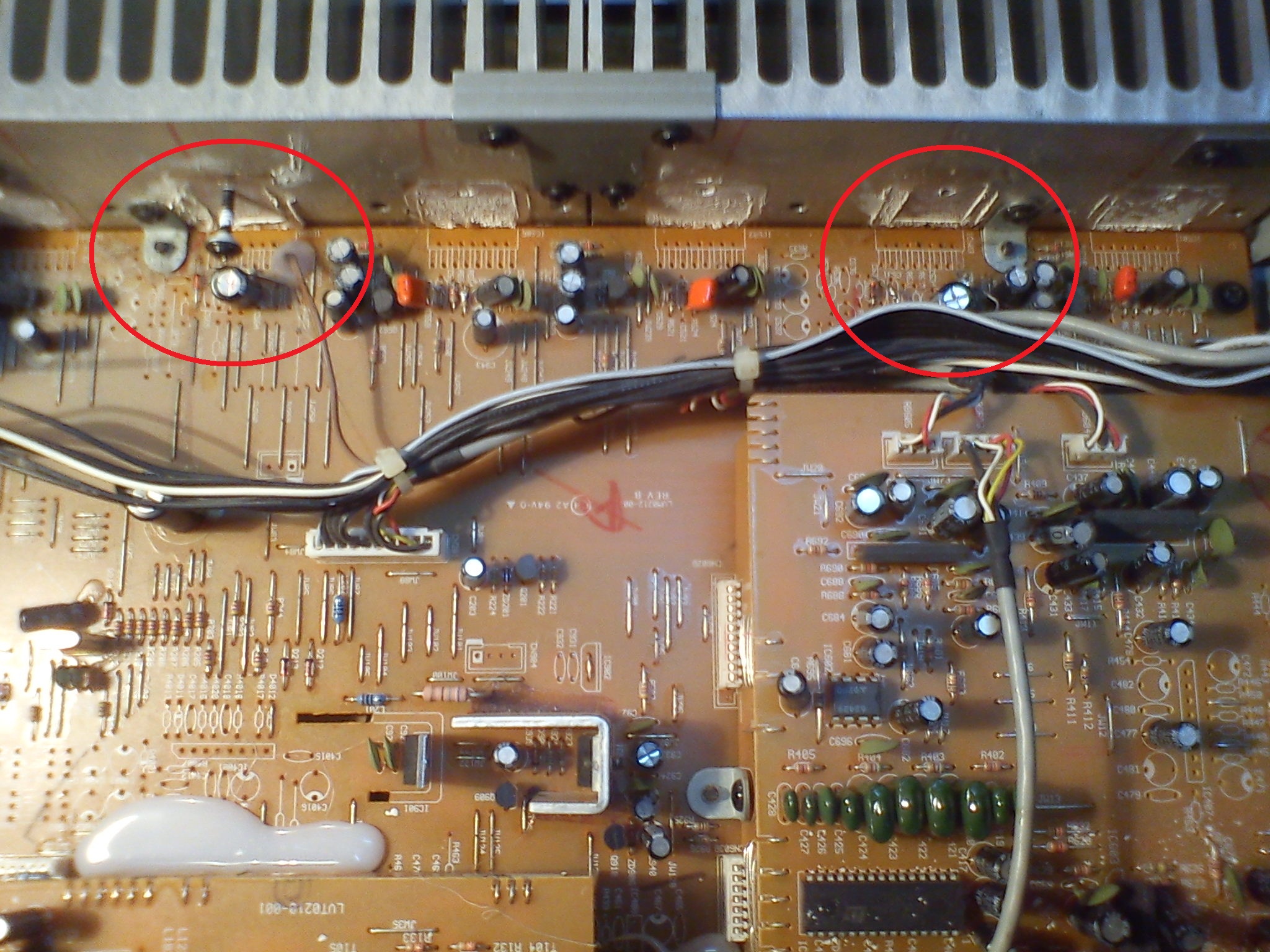

    Otóż, dostałem do naprawy w/w sprzęt w takim stanie jak na zdjęciach.
    Jakie tranzystory do wzmacniacza Universum DPR3086? Czy 2SA1941 i 2SC5198 pasują?
    W zaznaczonych miejscach prawdopodobnie powinny znajdować się tranzystory.
    Mam pytanie, czy można włożyć np.2SA1941 i 2SC5198, bo takie posiadam.

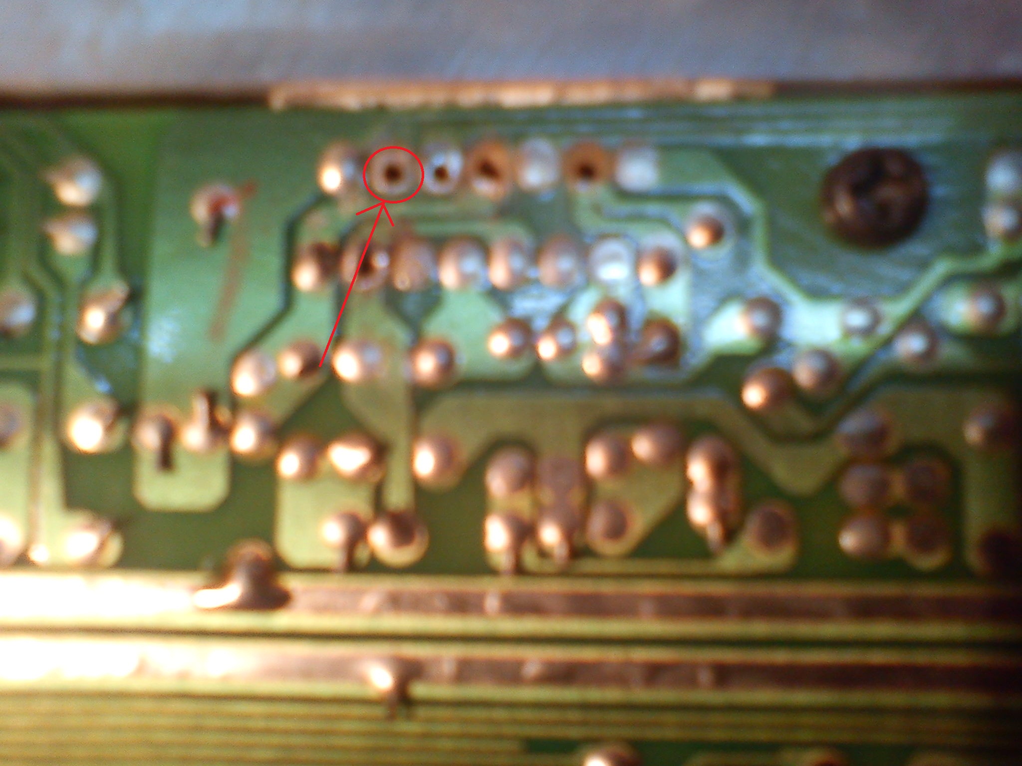

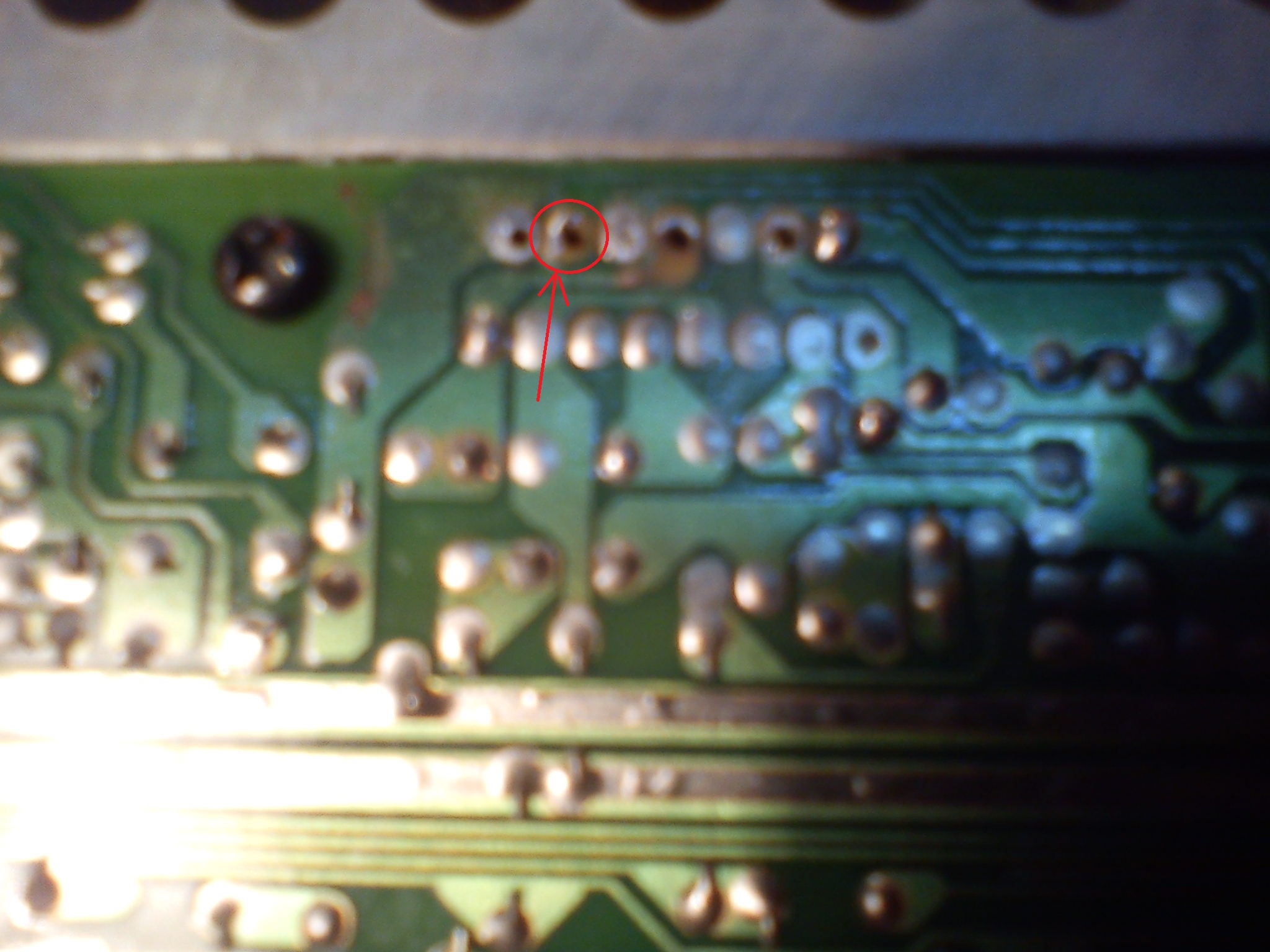

    Nie mam schematu do tego sprzętu i tu rodzi się moje następne pytanie, według otworów po tranzystorach wychodzi na to, że emitery nie były nigdzie podłączone(to widać na dalszych zdjęciach w zaznaczonych miejscach, to są wolne pola lutownicze, co jest raczej niemożliwe),czy mógłby mi ktoś pomóc i podpowiedzieć w które otwory mam wstawić te tranzystory, a jeszcze lepiej gdybym miał choć kawałek schematu.
    Właściwie jakie zadanie spełniają te tranzystory, wlutowane są w miejsca, w których powinny być układy.
    Nie pytam o układy, bo klient przyniósł je wymontowane,stąd wiem jakie powinny być, ale tranzystorów już nie przyniósł,bo gdzieś się zapodziały.
    Może któryś z kolegów ma schemat do tego ustrojstwa,będę wdzięczny za każdą pomoc.
    Przepraszam za jakość zdjęć, robione telefonem.
    Serdecznie pozdrawiam.

    To że emitery nie były nigdzie podłączone to nie możliwe. Jeśli to konstrukcja z tranzystorami mocy P i N to zaraz za emiterami powinny być rezystory emiterowe ok. 0,22oma mocy 2-5W łatwo je znaleźć w układzie. Prościej zmierz omomierzem które punkty mają połączenie z wyjściem na głośnik (0 om). Teraz wiesz które to emitery. Bazy idą na tranzystory sterujące a kolektory prosto do zasilania.
    Jakie tranzystory ? Określ moc zasilacza bezpiecznik itp, podaj napięcie zasilania. Dobierz tranzystory o Uce co najmniej 30% większym niż napięcie zasilania i prądzie Ic 2x większym niż moc zasilania ( dla bezpieczeństwa) lub mniej to zależy od Ic tranzystorów sterujących.
    !!!Chwilka na zdjęciu wygląda że tam były jakieś końcówki scalone ? Jeśli tak to masz problem!!!

    Może trochę źle opisałem.
    Tam siedzą 4 końcówki TDA 7295, a w miejsce dwu innych były zamontowane tranzystory, tylko właśnie problem polega na tym, że według otworów które zostały po tranzystorach, wygląda na to , że emitery tych tranzystorów wisiały w powietrzu, co jest oczywiście niemożliwe, nie dopatrzyłem się żadnego miejsca gdzie mogłyby być zamontowane rezystory emiterowe.
    Gdyby choć kawałek podobnego schematu.
    Tranzystory sobie dobiorę.
    Możliwe, żeby na 4 końcówki, były tylko 2 tranzystory mocy?

    Ja bym to rozrysował, nie wygląda na skomplikowane.
    Choć wizualnie wygląda jakby tam miały być układy scalone w obudowie multiwatt15, to w praktyce na 100% nigdy ich tam nie było. Świadczą o tym dwie rzeczy - mniejsza ilość elementów wlutowana wokół (widoczne na zdjęciu od strony elementów) i fabrycznie zalane spoiwem pozostałe otwory pod nóżki i pozostałe elementy (widoczne na dwóch niewyraźnych zdjęciach od strony ścieżek).
    Możliwe, że powinny tam być układy scalone w obudowie pentawatt, jak np. TDA2030, w każdym razie na pewno nie TDA7294 i podobne.

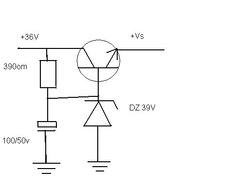

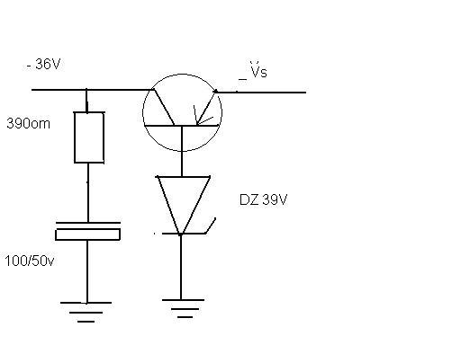

    Masz rację Artur k. lepiej było to rozrysować od początku i byłoby już dawno po kłopocie, ale najgorzej jak się człowiek zacznie zagłębiać nie w tym miejscu co trzeba.Tranzystory te są włączone w gałęzi zasilania + i - , jako stabilizatory tych napięć.Na schemacie oczywiście tej przeróbki nie ma (przeróbka fabryczna), poza tym schemat się zgadza.
    Wygląda to mniej więcej tak:
    Wzmacniacz naprawiony, temat zamykam.
    Dziękuję wszystkim za zaangażowanie.

    Pozwoliłem sobie otworzyć temat, ponieważ obecność diody Zenera 39V wydaje się bez sensu przy napięciu "wejściowym" 36V. Możesz przybliżyć o co tu chodzi?

    Wylutowałem diodę i odczytałem z niej na jakie jest napięcie, może chodzi o to żeby to napięcie nie wzrosło powyżej tego poziomu.
    Na drugim rysunku zapomniałem narysować połączenie między rezystorem a bazą tranzystora, tak ja jest to wyżej.

    Tranzystory to:
    2SA1941 i 2SC5198, rezystory 390om, kondensatory 100uF/50V, na diodzie jest napis:
    39V
    HSC
    5T
