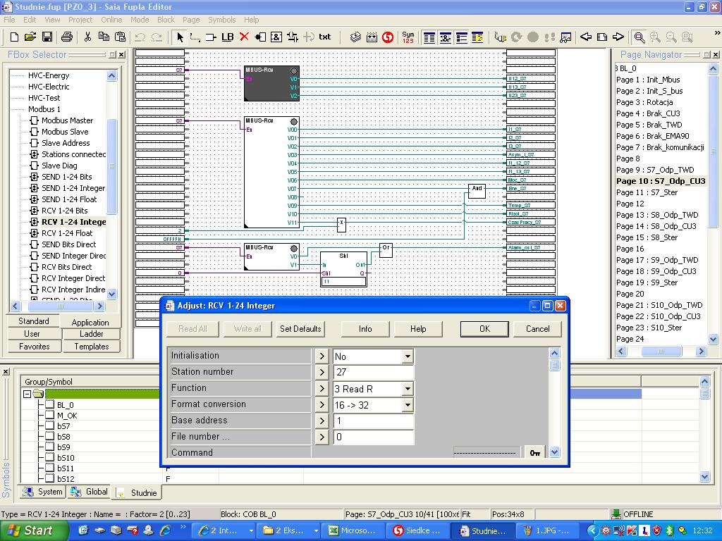

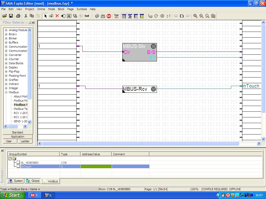

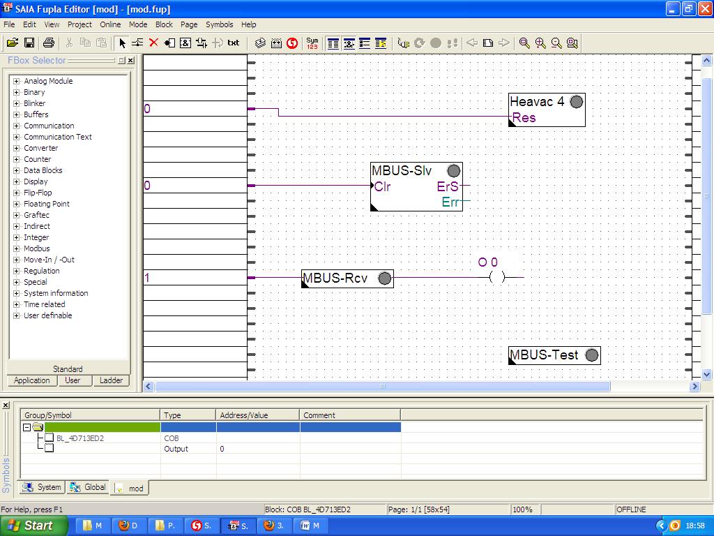

    Próbuję już od jakiegoś czasu zrobić komunikację po Modbusie pomiędzy sterownikiem SAIA (PCD4) ustawionym jako SLAVE, a innym, jakimkolwiek Master-em (np. Modbus Poll , InTouch).
    Biblioteka Modbus posiada bloczki widoczne na poniższym zdjęciu :
    SAIA PCD4 - Konfiguracja bloczków Modbus jako SLAVE, znaczenie skrótów Err, ErS
    Poniżej to co sam stworzyłem, ale nie ma żadnego rezultatu. Nie wiem jak to ugryźć. Nie mam żadnego opisu czy HELP-a.
    Co oznaczają te skróty w bloczkach :Err,ErS. ?
    Gdzie wpisywać adresy Modbusa np. 40010 ?
    Bardzo proszę o wszelkie sugestie, może z innych sterowników.

    Biblioteka Modbus dla PCD4 jest autorstwa Engiby; aktualna wersja 2 ma inne bloki niż na Twoim obrazku. Być może jest to wersja 1 od Engiby albo coś z zupełnie innego źródła. Wystaw gdzieś pliki biblioteki (może być na priv, żeby piractwa nie wspierać) to do niej zajrzę.

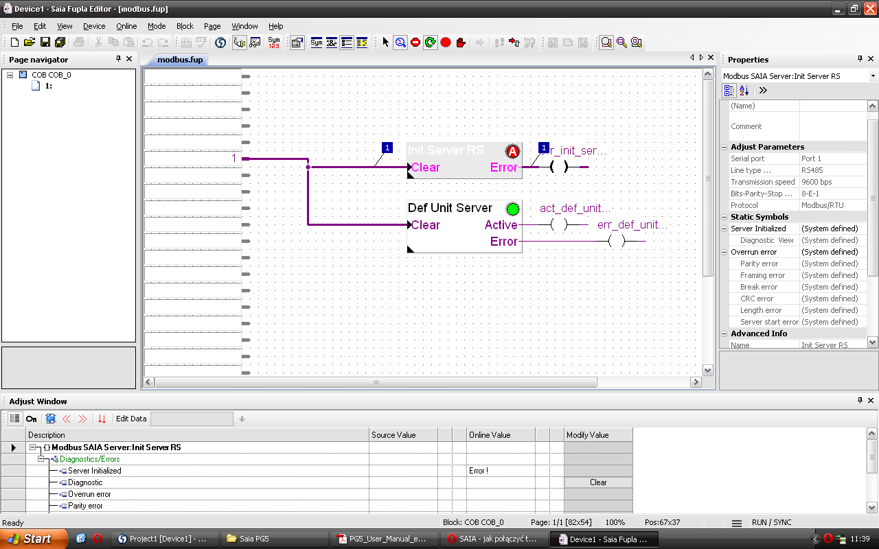

    Witam, nie chciałbym zakładać nowego posta, rownierz zainstersowany jestem modbusem i moja iplemntacja fupla wyglada jak na obrazku ponizej:
    rozumiem ze we wlasciwosciach bloku "Def Unit Server" Unit ID jest to adres slave ?

    Powiedzmy ze problem powyzej rozwiazalem bo odpowiedzialem na niego sobie sam, ale czy moglby mi ktos pomoc, gdy po wgraniu tego programu do sterownika pojawia sie blad i nie potrafi zinicjalizowac portu, co widac na obrazku ponizej:

    To po wystąpieniu błędu podaj "1" na wejście Clear bloczku inicjalizacji a nie na stałe wpisujesz "0"
    Ja zawsze na stałe Clear ustawiam na "1"
  • #8 9312052
    obscure84
    Posty: 19
    Ocena: 4
    po ustawieniu na "1" dzieje mi sie tak dalej...obrazek ponizej:
    jednak po zastosowaniu bloku rozszerzonego z tymi samymi ustawieniami blad znika:

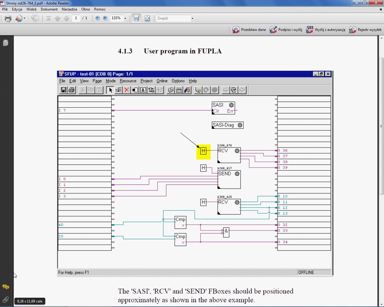

    Też próbowałem z moich bloczków zrobić jakąś komunikację ale nic mi się nie udało wysłać (nasłuchiwałem po RS-ie czegokolwiek). Popatrz sobie na te aplikacje, może coś podpatrzysz. Nie jest to Modbus tylko jakieś inne komunikacyjne , S-Bus czy coś takiego.
    Nie wiem tylko co to jest to H w kwadracie (zaznaczone na zdjęciu).

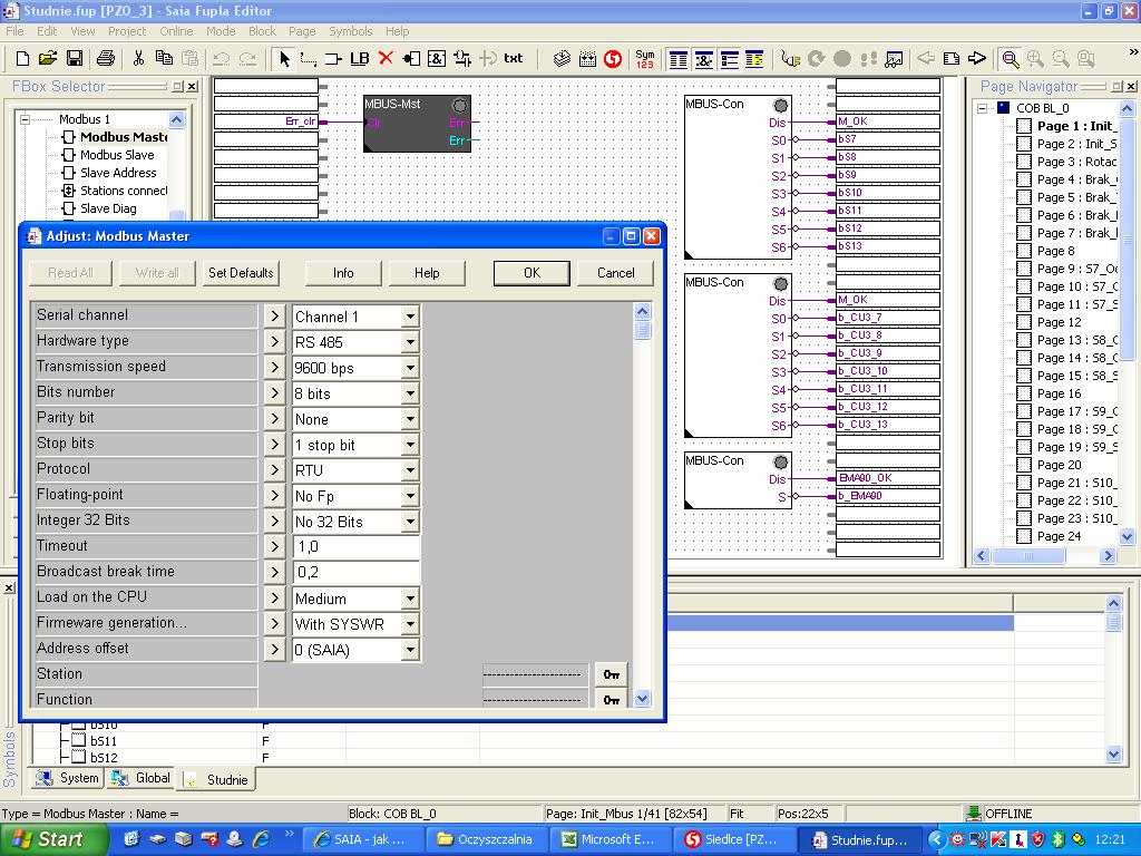

    To "H" w kwadracie to stan wysoki - to samo co logiczna "1"
    Kolega obscure84 chyba pracuje na jakiejś nowszej wersji PG5 np 2.0 bo troche inaczej wygląda niż wersja której ja używam (PG5 1.4.300) i bloczki są nieco inne. ModBus na Saiach jest łatwiutki do opanowania. Kożystam z bibliotek ENGIBY
    Generalnie w ustawieniach Settings>Hardware zakładka Serial, pole Serial S-Bus Port jest wyłączony.
    Definicja M-Bus Master jak poniżej
    Przykładowy odczyt rejestrów po MBus

    Jeżeli SAIA jest tylko SLAVE to nie używasz bloczków RCV. W SAI wstawiasz tylko MBus-Slv i nic więcej. Za pomocą InTouch nadpisujesz rejestry w SAIA.
    Nie znam InTouch i nie wiem jak się tam robi zapis do urządzeń Slave.
    Bloczki RCV wykorzystywane są dopiero jak SAIA jest Masterem sieci i to saia ciągnie dane z urządzeń SLAVE i wpisuje np do swoich rejestrów.

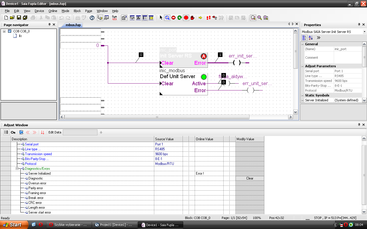

    To ja chcialem powrocic z moim problemem wiec juz pisze w czym problem:
    jak zrobie build all to nie mam zadnych bledow , natomiast gdy wgram program i uruchomie program to swieci mi sie error i modbus nie dziala, mimo ze jak odpale to okienko do podgladu niby jest OK.
    Jak usune bloki init server i def uid to lampka sie juz nie swieci na czerwono i problemu nie ma...ale modbusa tez nie ma....ale.... zauwazylem ze jak wgrywam device configuration to po wgraniu na sterownik wszytskich modulow (uzywam pcd1.m135) oraz socketu A na ktorym jest F150 to niby jest OK. Jednak jak dam upload device configuration to pobiera mi wsyztskie moduly ale tego komunikacyjnego F150 nie ma.... i teraz sie zastanawaim czy jakies zworki mam gdzies ustawic? czy moze to miec wplyw...

    Odpowiedź w poście wyżej. Do PCD1.M135 musisz użyć płatnej biblioteki od Engiby. Darmowy modbus wymaga odpowiedniego firmware, który nie jest dostępny dla PCD1.M135.

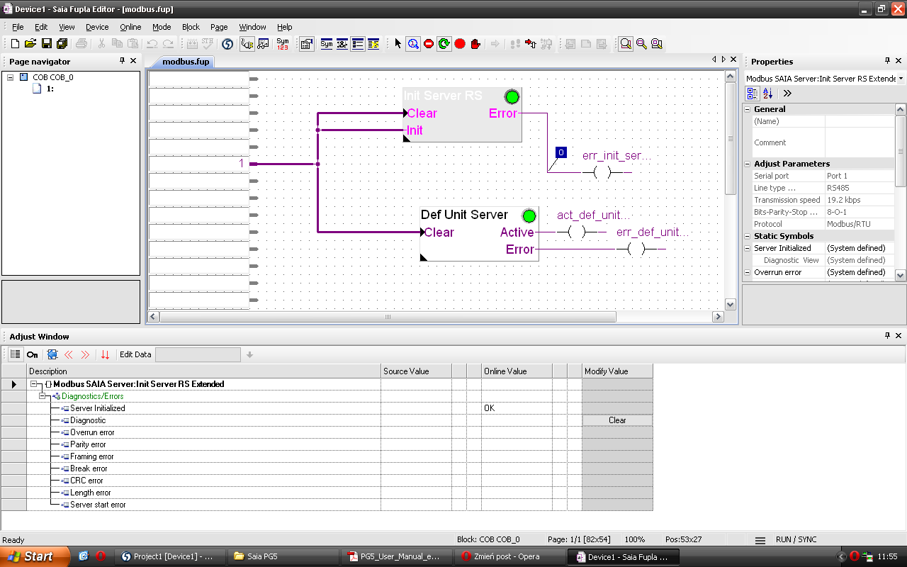

    Odgrzebuję stary temat, bo mam problem o tej samej tematyce.
    Muszę skomunikować sterownik automatyki budynkowej z sterownikiem SAIA PCD3. Nie mam na co dzień do czynienia z plc, także proszę o pomoc. W ograniczonym stopniu mam też dostęp do saia z PG5, także muszę się dobrze przygotować teoretycznie ;)
    - mój sterownik automatyki budynkowej jest masterem Modbus
    - Saia PCD3 ma być Slave
    - komunikacja Modbus RTU
    Zgodnie z dokumentacją Saia jeżeli w modbusie jest Slave to w PG5 jest opisywana jako Server. Zatem używam bloczków Server. Do zdefiniowania komunikacji w PG5 używam dwóch bloczków:
    - init Server
    - def unit server
    To sprawdziłem, ustawiłem zgodnie z komunikacją w moim sterowniku i po wgraniu programu do Saia wygląda jakby działało. Bloczki zaświeciły się na zielono ;). Mój sterownik też widział, że nie jest sam na magistrali.
    Nie zdążyłem natomiast przetestować udostępnianie danych.

    Def Unit Server ma opcję Active default mapping: Yes lub No. Domyślnie Yes - wtedy działają automatyczne mapowania adresów. Domyślnie "Coils" z Modbusa są mapowane na flagi w PCD. Ale w Modbus są też "Discrete Inputs" - łatwo można się pomylić. Które są używane przez Twojego mastera?
    "Coil 1" może być mapowany na F 0 lub F 1 - zależnie od ustawienia kolejnej opcji Def Unit Server o nazwie Offset 0->1. Uważaj na tą opcję.
    Parametr Fix Unit Identifier ustawiasz na id slave pod którym ma być widziany PCD.
    Użycie bloczków do mapowania adresów daje większą kontrolę, ale wtedy Active default mapping musi być ustawione na No
    Bloczek Def Mapping Binary ustawiasz tak:
    Unit identifier - id slave ustawione jak w Def Unit Server
    Partner media code/start address/range ustawiasz zgodnie z tym co wysyła Master.
    Map to PCD media type/start address/range na obszar, który chcesz czytać/pisać w PCD
    Area Type = Binary
    Access Type wg potrzeb.
    Uwaga: lepiej jest mapować operacje Modbusa na flagi. W programie PCD trzeba wtedy dodać kopiowanie flagi na wyjście i wejścia na flagę.
    Jeśli będą jakieś problemy, zacznij od podejrzenia na komputerze co dokładnie wysyła master (jakiś program typu Modbus Slave się przyda) i podaj na forum. Podaj też: która wersja PG5, typ sterownika, wersja firmware sterownika.
