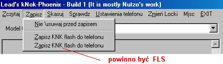

Może prostszy w obsłudze jest KNok. Tutaj zamieściłem nawet polską wersję. https://www.elektroda.pl/rtvforum/topic177859.html#862058 Adres od jakiego wgrywa się flasha program poda i nie trzeba go zmieniać.
W programie jest mały błąd w tłumaczeniu. W zaznaczonym miejscu powinno pisać FLS , trzeba o tym pamiętać. Właśnie ta zakładka złuży do wpisywania flasha.
Tym samym programem poprawisz IMEI i ustawisz sumy. ( MBusem)
