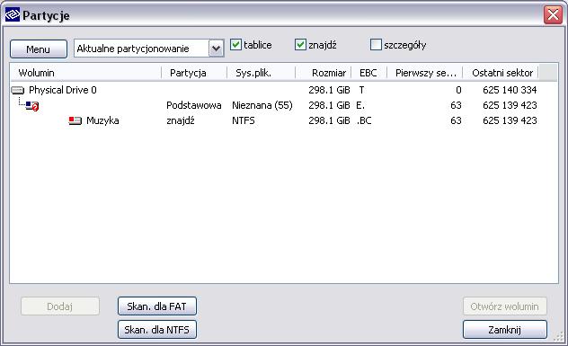

    Mam problem z partycją NTFS na dysku Seagate ST3320620A 320GB.
    System XP nie widzi tej partycji, natomiast w zarządzaniu dyskami jest widoczna jako nieprzydzielona.
    Program DMDE rozpoznaje i otwiera uszkodzoną partycje i można przeglądać foldery i pliki.
    W załączeniu podaje screeny DMDE, oraz kopie sektorów 0-100 do analizy.
    Proszę o pomoc w przywróceniu tej partycji.

    A mozesz prawokliknac na Muzyka, po cyzm wybrac 'dodaj'?

    Dodałem i wszystko wróciło.
    Wielkie dzięki.
