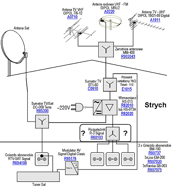

    Na początku usprawiedliwiając wszelkie ewentualne herezje z mojej strony informuje, że jest to pierwsza instalacja jaką zamierzam wykonać od podstaw samodzielnie:)
    Przeglądając możliwe i dostępne schematy, najsensowniejszym w moim przypadku wydaje się schemat (nieco zmodyfikowany przeze mnie) ze strony:
    http://www.dipol.com.pl/schemat_instalacji_tv...elitarnej_w_domu_jednorodzinnym_schemat02.htm
    1. Założeniem jest doprowadzenie sygnału do 3 pomieszczeń na dole + zostawienie możliwości rozwoju dodatkowych 2-3 gniazdek na górę. Pytanie, więc czy w tym przypadku można zastąpić Rozgałęźnik R-3 jakimś innym, umożliwiającym rozdział sygnału na więcej gniazd??
    2. Póki co więcej niż jeden dekoder sat nie będzie potrzebny, ale czy i jak można by kiedyś ewentualnie podłączyć w ten schemat drugi? Na wzorze Dipola jest dodatkowy modulator i kamera ale czy można w ten sposób podłączyć w przyszłości 2-gi dekoder, lub dekoder i kamerę?
    3. Jeśli jakieś komponenty lub rozwiązania nie są tu optymalne, będę wdzięczny za propozycje ich zamiany.
    Dla informacji: instalacja w Łodzi (Górna-Dąbrowa). W załączeniu proponowany schemat po modyfikacjach.

    a może rozdzielacz z wbudowanym wzmacniaczem na np 8 wyjść i potem dopiąć tylko przewody antenowe?
    sugeruję zamiast 1 przewodu z anteny SAT pociągnąć co najmniej 4.... dzisiejsze dekodery PVR (z nagrywarkami) potrzebują 2 przewodów i podwójnego konwentera do pełnej funkcjonalności... a za jakiś czas będziesz chciał np dzieciakowi zwykły tuner sat wrzucić do pokoju i co? dociąganie kabla na dach?? Przełącznik diseqc zawsze można dorzucić (podobnie jak inne graty)
    nawet jeśli nie chcesz teraz kupować odpowiednich urządzeń to nie żałuj na kable... ciągnij po 2 lub nawet 3 do każdego pomieszczenia... (sat1+tv+r, sat2, wyjście z modulatora) Nie przewidzisz co gdzie będziesz chciał za kilka(naście) lat, a przewód jest duuuuużo tańszy niż rycie ścian. ;-)

    "a może rozdzielacz z wbudowanym wzmacniaczem na np 8 wyjść i potem dopiąć tylko przewody antenowe? "
    A w tym wypadku dalej pozostaje wzmacniacz nad rozdzielaczem czy staje się zbędny? Masz może jakąś propozycję co do modelu?
    Dzięki za uwagę o kablach, na pewno ich nie będę żałował, przy satelicie naszkicowałem tak na szybko, bo nie mam jeszcze pomysłu co wybrać i z jakim dekoderem ale, że czeka mnie w tym roku ocieplanie, wiec jest ostatni dzwonek na ukrycie tego pod tynkiem:) - i tu też małe pytanko do bardziej doświadczonych: kable do parteru muszę pociągnąć na zewnątrz i czy mając na uwadze schowanie tego pod styropian, warto poprowadzić to wszystko w rurkach PCV, czy nie jest to konieczne?

    jck85
    Posty: 66
    Ocena: 3
    Też to rozważam, ale miałbym przy tym małe pytanie, bo przyznam szczerze nie miałem jeszcze styczności z tym rozwiązaniem:
    Czy stosując np. taki schemat:
    http://www.dipol.com.pl/schemat_instalacji_tv...tiswitchu_w_domu_jednorodzinnym_schemat04.htm
    i posiadając tylko 1 tuner podłączony do gniazda podwójnego (ze zwrotem), obraz jednego kanału z satelity będzie też dostępny w innych gniazdach bez tunera? Wydaje mi się, że tak ale nigdy tego nie widziałem;)
    Są jeszcze jakieś znaczące różnice przy stosowaniu multiswitcha zamiast sumatora TV/Sat, poza oczywiście możliwościami rozbudowy o dodatkowe tunery?

    będzie tak jak piszesz :-)
    do tego po 2 kable (2 wyjścia out) do pomieszczeń, gdzie przewidujesz dekoder.
    Pamiętaj, że potem nie da się przez jakiekolwiek trójniki itp rozdzielić sygnału SAT tak jak telewizyjnego. W uproszczeniu każdy odbiornik TV-SAT potrzebuje swojego konwentera, lub 2 + przełącznik jeśli chcesz HB i ASTRE, a jeśli to PVR z 2 wyjściami (np tv N) to dla HB i ASTRY aż 4!!! konwentery dla 1 odbiornika (lub oczywiście 1 poczwórny, połowa 8-krotnego itp itd)
    Schemat OK, dorzuć jeszcze tylko naziemną cyfrówkę i ewentualnie podmień przełącznik na taki z większą ilością wyjść.
    Co do tego rozdzielacza ze wzmacniaczem to modelu nie podam bo teraz mieszkam gdzie indziej :-) ale było to pudełko z 1 wejściem radiowym i 1 telewizyjnym, do tego chyba 6 wyjść i wbudowany wzmacniacz. (podłączony był pod to zasilacz). Satelita szła osobno, bo było to 12 lat temu ;-) zamiast przełączników były "pozycjonery" do anten i takie tam wynalazki.

    Tak właśnie do tej pory myślałem ale po tylu uwagach o nieuwzględnieniu DVB-T w schemacie, już zaczynałem wątpić, że potrzeba tylko dekodera;) Z tego co pamiętam w Łodzi cyfrówka wchodzi dość późno, więc zdążę dokupić;)
    Zastanawia mnie jeszcze tylko dobór anten. Wszystkie kanały, poza TVP1, nadawane są bezpośrednio z Łodzi i w moim przypadku w dość niedalekiej odległości, ale niestety z 2 różnych punktów - z mojej pozycji w rozstawie ok 90 stopni:
    Jak rozdzielić sygnał TV na więcej gniazd w domku jednorodzinnym?
    Czy w takim przypadku wystarczy więc tylko 1 antena UHF, czy lepiej zastosować dwie? No i czy ogólnie te wymienione w schemacie z multiswitchem będą odpowiednie dla takiej lokalizacji?
