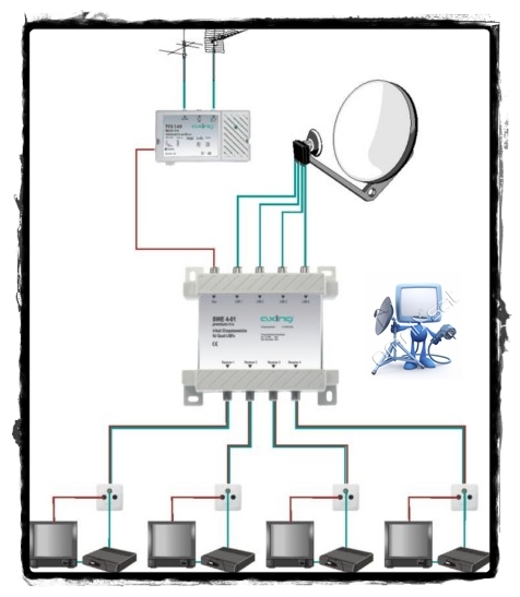

    W nowym domu położoną mam Instalcję tv:do 3 pokoi po 1 kablu do sat i tv naziemniej i do 1 pokoju 2 kable sat do tunera z nagrywarka i 1 kabel do tv naziemnej.Razem 5 kabli tv sat i 4 kable tv naziemnej.Do tv naziemniej kupie antenę dvbt i tu rodzi sie pytanie jak i czym podzielić sygnał dvbt na 4 gniazda i sygnał tv sat na 3 gniazda i 1 podwójne do dekodera z nagrywarką.Czy zastosować multiswitch , czy lepiej konwenter z 5 wyjściami lub moze jeszcze cos.innego.Prosze o rady.
    Nie ma konwertera z 5-oma wyjściami a są z 2,4,8
    Zastosuj Zwrotnica Axing SWE 4-01 + konwerter Octo

    Najlepszym rozwiązaniem byłoby wg.mnie użycie multiswitcha i gniazd rtv-sat w każdym z pomieszczeń (na jednym kablu masz wszystkie sygnały, drugi zostaje w zapasie).

    Czyli muszę kupic konwenter quad i multiswitch 5/12 bo mam 9 kabli w sumie.pomiedzy antena dvbt a multiswitchem cos muszę jescze dodac czy sam multiswitch podzieli sygnał dvbt na 4 gniazdka ? Co do rozwiązania zwrotnica+konwenter to musiałbym podłączyć bezpośrednio do konwertera 5 kabli sat natomiast sygnał z anteny dvbt puścić przez zwrotnice?

    Konwerter Quatro, do multiswitcha podłączasz sygnały z konwertera i anteny od naziemnej cyfrowej, on je sumuje i wypuszcza na każde z wyjść. Z tego co napisałeś będziesz korzystał z tv w czterech pomieszczeniach, biorąc pod uwagę że w jednym z nich będzie pvr wystarczy multiswitch 5/6.

    Teraz rozumiem , dzieki.Nie wiedziałem ze na jednym kablu sa wszystkie sygnały.
