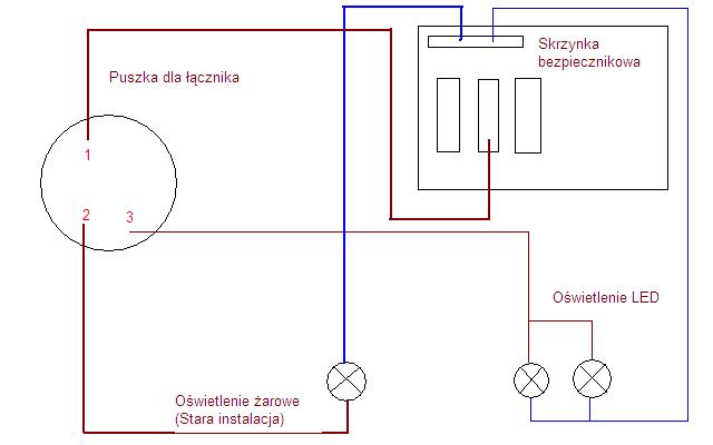

  • #2 9303963
    piotrek7700
    Posty: 264
    Pomógł: 14
    Ocena: 12
    Imho Najlepiej by było jak by kolega narysował chociaż by w paincie schemat tej instalacji.
    Bo z tego co rozumiem , to jest doprowadzenie zasilania 3x1.5mm i dwa przewody biegnące do żarówek. Na przewodzie zasilającym jest faza zero robocze i zero PE. A z powyżeszego opisu wynika że albo kolega zastosował zły łącznik, albo źle podłączył dopływ zasilania i odpływy.

    Witam Więc tak z w/w opisu wynika na niedokończony projekt elektryka który COŚ miał na myśli ale reszta nie wiedziała o co chodzi. Z w/w opisu również wychodzi o co chodziło w globalnym założeniu, albo mocne światło żarowe albo oszczędne ledowe. Żeby zrobić dobrze to trzeba ze względu bezpieczeństwa odpiąć dodatkowe zasilanie, a do wyłącznika seryjnego podłączyć obydwie lampy. A zwarcie może powstawać bo mogą być dwie osobne fazy.
    Tak na chłopski rozum
    1. poszukaj fazy i zera od istniejącej instalacji
    2. zera z lamp do zera
    3. faza na wyłącznik seryjny
    4.a powroty na zasilania lamp
    W chwili obecnej tylko w/w może pomóc bo co autor miał na myśli to nikt się nie dowie. Pozdrowienia

  • #8 9353563
    jmodrz
    Posty: 12
    Ocena: 5
    Jak podłączyć dodatkowe oświetlenie LED z podwójnym łącznikiem?
    No więc wygląda to dość dziwnie, bo niby przewód L dochodzi od wyłącznika nadprądowego do puszki w której ma być zamontowany łącznik. Do tej samej puszki dochodzi przewód który wychodzi przy oświetleniu sufitowym, drugi od oświetlenia sufitowego dochodzi do listwy do której podłączone jest 0 w skrzynce bezpiecznikowej. Instalacja dodana położona jest tak, że jeden przewód dochodzi do listwy 0 a drugi do puszki w której zamontowany ma być łącznik.
    Na rysunku stara instalacja jest narysowana grubszą kreską. Nowa cienką.
    Odłączyłem żarówki LED i w to miejsce podłączyłem zwykłą żarową żarówkę.
    Instalacja zachowuje się w sposób bardzo dziwny, zresztą cała instalacja oświetlenie jest dziwna... Ale do rzeczy w kwestii z którą mam problem:
    (Przy obu żarówkach żarowych)
    Złączenie 1 z 2 żarówka świeci, złączenie 1 z 3 żarówka świeci jakby na pół gwizdka oraz świeci także druga żarówka - też nie pełną mocą.
    Złączenie 1 z 2 i 3 świeci żarówka od przewodu 2...
    Co wy na to? Co może być nie tak???
