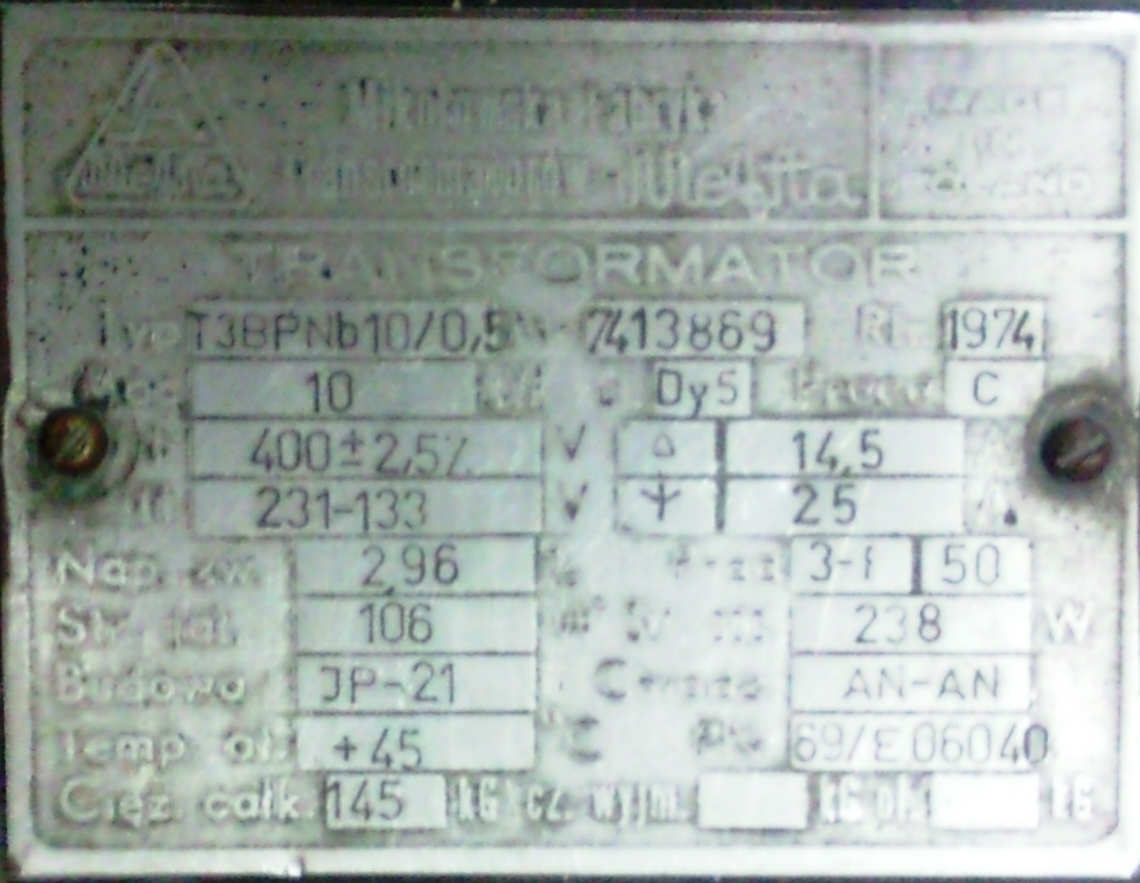

    Mam prośbę o pomoc w określeniu parametrów tego transformatora - tj. nominalne napięcie na uzwojeniu pierwotnym i wtórnym i wynikającą z tego przekładnie...
    Zdjęcie tabliczki w załączniku.
    Z góry bardzo dziękuję kolegom za pomoc.

    Co prawda zdjęcia coś tu nie widać ale wiesz co to przekładnia?
    Podam Ci najprostszy przykład p=Upri/Usec lub trafniejszy p=n pri/n sec.

    Zdjęcie już działa (źle dodałem i szanowny moderator usunął).
    Kolega za bardzo nie pomógł, ale dzięki za chęci...
    Może ktoś ma takie trafo i zna parametry...

    Kiepskie to zdjęcie - co pisze na lewo od 231-133 V :?:
    Możesz pokazać cały transformator?

    Przekładnia 400/231 V/V dla połączenia uzw. wtórnego w gwiazdę lub 400/133 V/V dla połączenia uzw. wtórnego w trójkąt.
    Pierwotne uzwojenia pracują na stałe w trójkącie.

    A co w tym kontekście znaczy układ opisany jako Dy5?? Skoro można łączyć w gwiazdę i trójkąt??

    Bo standardowe połączenie tego trafo było z gwiazdą po stronie wtórnej, z napięciem 231V (między)fazowym i 133V przewodowym.
    Nic nie stoi na przeszkodzie żeby połączyć w trójkąt i mieć 133V fazowego bez przewodu wspólnego.

    czesiu napisał:
    ...z napięciem 231V (między)fazowym i 133V przewodowym...
    Międzyfazowe, a przewodowe to chyba to samo - no chyba że nie mam racji....
    Więc powinno być przy gwieździe 231 - międzyfazowe i 133 - fazowe??
    A przy trójkącie - 133 - międzyfazowe i 133 - fazowe...

    sander napisał:
    :sm7: Super, dzięki.
    To się tyczy łączenia równoległego dwóch transformatorów i jest to podstawowy warunek (ta sama grupa połączeń), jeden z czterech.
