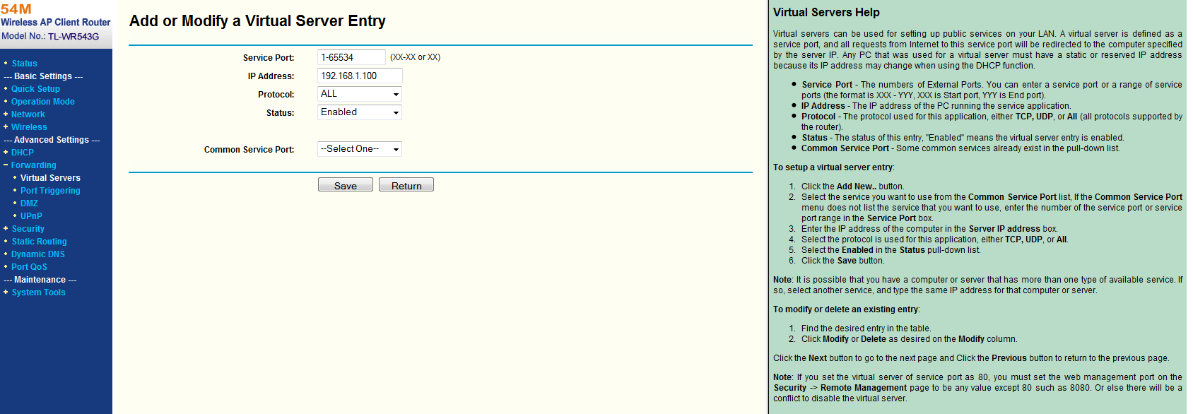

    Mam problem z konfiguracją mojego routera. Mój ISP- Toya dał mi zewnętrzne IP. Przed podłączeniem routera nie ograniczał mnie NAT.
    Mam problem z odpowiednią konfiguracją mojego routera tl-wr543g, aby NAT wyłączyć. Sprzedawca zarzekał się, że odpowiednia konfiguracja routera rozwiąże sprawę. Długo googlałem, sam kombinowałem metodą prób i błędów, (choć zielony w tym jestem jak wiosenny szczypiorek) a problemu rozwiązać nie mogę :(
    Używam routera, ponieważ chcę, by komputer stacjonarny nadal był podpięty kablem, a laptop i telefony mogły podłączyć się pod WIFI.
    Tak wygląda strona główna strona główna ustawień mojego routera
    NAT z zewnętrznym IP TOYA a Router TP-link tl-wr543g
    Sklonowałem MAC mojej karty sieciowej na mac routera.
    Przydzieliłem w opcjach DHCP stały adres IP dla mojego komputera stacjonarnego.
    W "Forwarding" ustawiłem nadany adres IP mojego desktopa jako DMZ.
    Opcję UPnP zaznaczyłem jako "enabled".
    Są w Forwardingu jeszcze zakładki "Virtual servers" i "Port triggering", ale nie wiem za bardzo do czego miałyby służyć i nie wiem czy ich skonfigurowanie zlikwidowałoby problem z NATem.
    W zakładce "Security" wyłączyłem wszystko- firewalla, filtrowanie MAC, filtrowanie IP, domen.
    W podzakładce "Advanced security" fabrycznie ustawione jest "Packets Statistics Interval (5 ~ 60):" na 10 sekund., reszta opcji też wyłączona.
    Innych zakładek nie ruszałem, bo nie wiem czy by to pomogło, a za bardzo nie wiem do czego służą.
    Mam również inny problem. Po jakimś czasie od włączenia programu P2P, lub gry, która wymaga połączenia z dużą ilością ludzi tracę możliwość przeglądania stron internetowych. P2P (torrenty, komunikatory) działają, ale na przeglądanie stron internetowych pomaga tylko restart routera.
    Słyszałem, że może być to wina złego ustawienia MTU (Maximum Transmission Unit) w zakładce "Network" ----> "WAN". Domyślnie ustawione jest 1500, próbowałem z kilkoma innymi wielkościami- też nie pomagało. Jak dowiedzieć się jaką wartość faktycznie dostaję od TOYI ? Może problem leży gdzie indziej?

    OK, IP dostałeś na WAN odpowiednie, DMZ ustawione jest(mam nadzieje, że poprawnie), wszystko jest ok. Więc powiedz w jaki sposób sprawdzasz, że nie jesteś dostępny z zewnątrz?
    Spróbuj w port forwarding przydzielić 1-65535 dla swojego IP prywatnego(komputera wewnątrz sieci), wyłączając w zamian DMZ.
    A P2P mogą przywieszać router jak nawiązują miliony połączeń - trzeba je ściąć po prostu. Nawiązane połączenia pozostają, ale nowych się nie da - ograniczyc ilość nawiązywanych połączeń.

    Ten "Port forwarding" u mnie nazywa się "Virtual servers". Ustawiłem tam jak Pan kazał wszystkie porty, moje IP. Żeby w ogóle net zadziałał po restarcie musiałem wyłączyć nie tylko DMZ, ale i UPnP i Port triggering. Ale i tak nic to nie dało. NAT ma się dobrze niestety :(
    A co do tego blokowania routera to dziwna sprawa. To nie były miliony połączeń. Było na pewno mniej niż 300 a to chyba aż tak dużo nie jest?
    I jakbym wyłączył program, odczekał trochę, to router nie powinien się odetkać?
    (Bo się nie odtyka. Kilka razy pomógł restart routera, ale najczęściej i to nie pomaga. Trzeba restartować cały komputer. Może czegoś nie przestawiłem w systemie? Mam Windows7 32bit.)

    A nie masz przypadkiem zainstalowanego skomplikowanego programu komputerowego z grupy zwanej firewall ? :)
    Bardzo dobrze, że NAT ma się dobrze, bo inaczej w ogóle nie miałbyś internetu poprzez router...
    Pokaż screen z ustawionym "DMZ" lub "Virtual Servers" oraz wynik "ipconfig /all" na komputerze, na który przekierowujesz połączenia.

    A teraz screeny:
