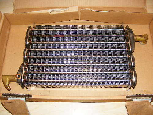

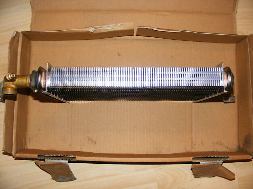

    Od dawna RCSV (regionalne centra serwisowe Vaillant spółki komandytowe) i autoryzowany serwis Vaillant stracił monopol na sprzedaż części zamiennych do oferty Vaillant. Od wielu lat części zamienne bezproblemowo kupisz w cenie katalogowej producenta w bardzo popularnym e-sklepie dla serwisu i instalatorów. Ja też się tam zaopatruję, w końcu nie można mieć autoryzacji wszystkich producentów. Akurat mnie odpowiada taka spójna oferta w jednym miejscu. Inne dokumentacje fabryczne Vaillant na email.
    Wymiennik wtórny, płytowy 064946 do Vaillant VCW180XE, cena 315,00 PLN +23% VAT
    vaillant VCW-180-XE-wyciek za sprawą czarnego plastikowego ustrojstwa
    Wymiennik główny 061835 do Vaillant VCW180XE, cena 774,00 PLN +23% VAT

    omnixwp napisał:
    jarjar47 napisał:
    witam,gdzie to można kupić poza serwisem i jaki jest tego koszt,pozdrawiam
    omnixwp - znowu nie masz racji i wprowadzasz w błąd. Nie istnieje coś takiego jak RCSV. Są RKS'y (Regionalny Koordynator Serwisu). Aby zastąpić wymiennik wtórny wykonany z "czarnego plastiku" wymiennikiem jak na zdjęciu należy zamówić zestaw o numerze 065034 (cena netto ok 430 zł). Nawet jeżeli nie masz autoryzacji to i tak możesz kupić części do Vaillant'a u RKS'ów.
