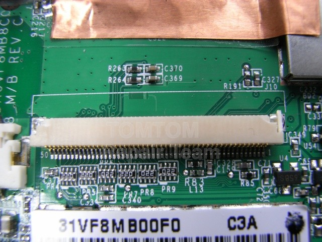

    W jaki sposob moglbym naprawic uszkodzone gniazdo dla tasmy od LCD?
    Ulamane sa plastikowe piny po lewej stronie gniazda i wewnetrzego zatrzasku.
    Podobnie jak na zdjeciu ponizej.
    TomTom 720 - jak naprawić uszkodzone gniazdo taśmy LCD?

    Wymienić !

    Czy ktos moglby mi podpowiedziec,gdzie mozna kupic takie gniazdo?
    Mouser, Digikey, Farnell.

    Od kilku godzin probuje znalezc odpowiedni socket w wyzej podanych sklepach ale chyba zle szukam.
    Liczba pinow -
    Socket - zif ?
    Pitch Spacing - ?
    Znalazlem podobne ale to chyba nie jest to:
    http://uk.farnell.com/hrs-hirose/fh12s-50s-0-5sh-55/socket-ffc-fpc-zif-0-5mm-50way/dp/1324589
    Moglbym prosic o wiecej danych o sockecie albo bezposredniego linka?

    FH12A-50S-0.5SH(55)
