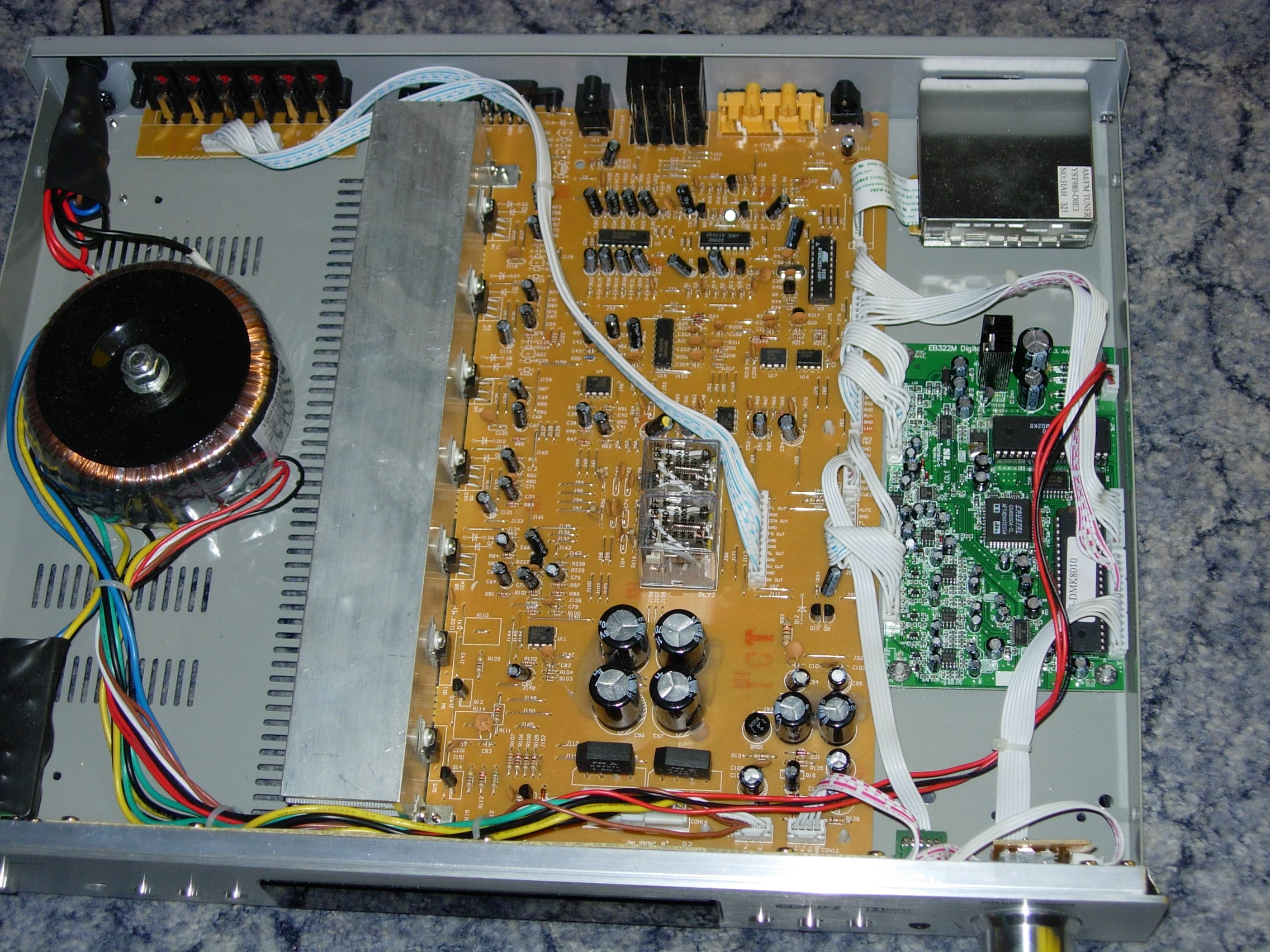

    ma ktos moze fotke tego amplitunerka(mile widziana od srodka :D) ???

    Jak tylko zrobię zdjęcie wnętrza to załączę, ale nie bardzo wiem jakie kabelki chcielibyście zobaczyć? DVD mam podłączone przez złacze optyczne, komputer przez coax (najprostrzy, zwkły cienki kabel) a TV przez najtańsze EURO. Raczej wydaje mi się, że szumy w tylnych głośnikach mogą pochodzić z procesora (?!! - duże słowo) DSP (szumy kwantyzacji), ewentualnie niedokładnie działa klucz elektroniczny blokujący wejścia z innych urządzeń, albo wzmacniacze operacyjne w przedwzmacniaczach są gorszej jakości??? Trudno gdybać, ale ja nie dałbym łatwo za wygraną. Może ma ktoś jeszcze pomysł na zamiennik pilota?
    Te, których jakość (n.p. ekranowanie) i ułożenie wewnątrz obudowy (n.p. za blisko trafa) mogą mieć wpływ na w.wym. szumy. Nawiasem mówiąc, szumy były denerwujące wtedy, gdy tylne głośniki miałem na linii prostej z głową (po bokach) i w odległości ok. 70cm. Teraz mam je z tyłu i ok. 2m, więc przestało to mieć aż takie znaczenie.

    postaram sie dokładnie opisać wszystkie elementy, przedewszystkim trzeba odizolować trafo (POSTAWIĆ EKRAN) w końcówkach wymienić pare kondensatorów ,ja włożyłem te z demontażu a dokładnie z końcówek mocy z tv nortmende. Na płycie avs8010 jest miejsce na dodatkowe elementy jak diody sprzęgające idwa filtry RC. Poza tym przedewszystkim kolumny niedużej mocy ale wysokiej sprawności. Dołożyłem sobie prymitywną ale skuteczną barwe dzwieku (wysokie,niskie ) potensjometry z tyłu ,niema na nie miejsca na płycie czołowej i jest naprawde nieżle . To znaczy niesłucham na tym muzyki mam do tego osobny wzmacniacz stereo ale filmy i jakiś koncercik w 5,1 jestcałkiem całkiem,
  • #30 2277245
    SławekX
    Posty: 191
    Ocena: 13
    a z jakiego materiału i jaka grubość/kształt?
    Czy możesz dać dokładny schemat i opis? Nie jestem elektronikiem, ale jak wiem, to potrafię co nieco zrobić.:D
    To widziałem, bo go rozbierałem (poszła końcówka mocy od suba), ale w końcu zrobili mi to w serwisie.
