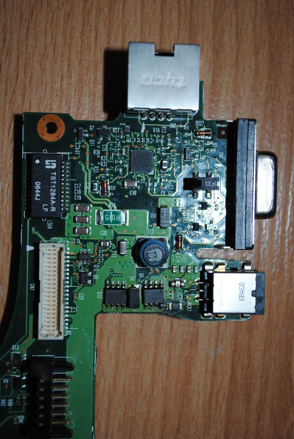

    davidzz
    Posty: 6
    Witam, mam problem z laptopem, laptop był podobno zalany. Po umyciu płyty IPA działa na baterii normalnie, gdy podłączam zasilacz laptop się wyłącza. Na samym zasilaczu zaświeci się zielona dioda i zaraz zmienia się w pomarańczową i już się nie uruchamia. Na baterii z zasilaczem też nie rusza. Sprawdzałem piny zasilania i są ok. ~14V szpilka, i ~19V wewnątrz
    Gdy laptop jest podłączony do zasilania i na baterii dioda pomarańczowa cały czas się świeci.
