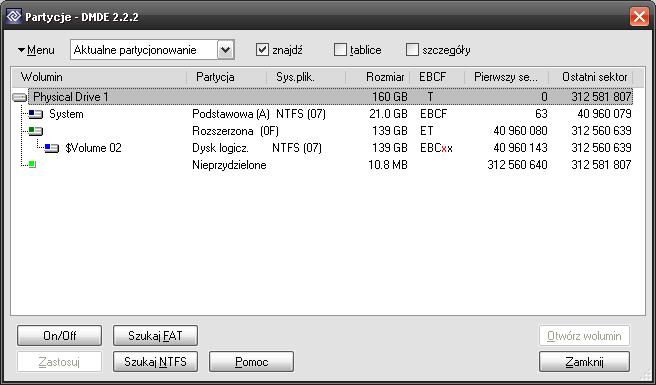

    Dysk 160GB dysk był formatowany pod XP później podpoiłem na USB do win 7 skopiowałem co miałem zrobić wszystko ok ale teraz gdy podpinam ponownie widzi 2 partycje jak wcześniej ale podaje, że niesformatowane zależy mi na danych czytałem posty na forum, co nieco dowiedziałem się ale nie chcę zepsuć danych więc podaję sektory i screen z dmde, dodam tylko że poprzez odzysk mogę dostać się do danych ale jak wiecie jest to uciążliwe więc lepiej odzyskać całość. kopia zrobiona po sektorach.
    Pozdrawiam i z góry dziękuję chętnym za pomoc.

    Łatwiej będzie gdy podepniesz dysk i uruchomisz Linux-a LiveCD. Nie instaluj go,tylko wybierz rozruch z płyty. Zrzucasz wszystkie dane z dysku na inny nośnik i później możesz go spokojnie sformatować.

    niestety nie pomogło podmotowałem partycje z innego dysku działały a ten nadal podaje błąd z partycjami nie pamiętam dokładnie komunikatu. Może jakieś inne propozycje?

    RADU a patrzyłeś na to co widać czy tak strzelasz poradami z kosmosu bez analizy ?
    Zauważ MFT Brak part 2.

    Czyli co można z tym zrobić?

    Zrobiłem skan coś znalazł ale nie chciał tego zapisać, ale to co było dla mnie ważne odzyskałem programem dmde jak się opcja dokładnie nazywa to nie pamiętam ale zadziałało trzeba było tylko po 1 pliku ale od czego są makra ;).
    Więc temat zamknięty wszystkim bardzo dziękuję za zainteresowanie.
