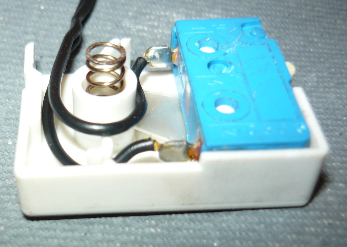

    wymieniałem baterie w piecyku Junkers WRP 11B 23, bo w ogóle nawet nie iskrzył.
    Odkręciłem i wyczyściłem elektrody, odkurzyłem całość, sprawdziłem mikrowyłącznik.
    Po ściągnięciu przykrywki z mikrusa i poruszaniu nim, efekt jest taki, że:
    1) już zapala się ogień, jak się puści wodę
    2) ale bez wody - sam co kilka sekund cyka i zapala na chwilę płomień pilota i tak na okrągło, bo nie jest dociśnięty wystający element z mikrusa.
    Jak się go wciśnie to jest OK, jak się go puści - sam zapala pilotujący płomień co kilka sekund mimo, że woda nie leci. Na omomierzu zachowuje się tak samo stabilnie.

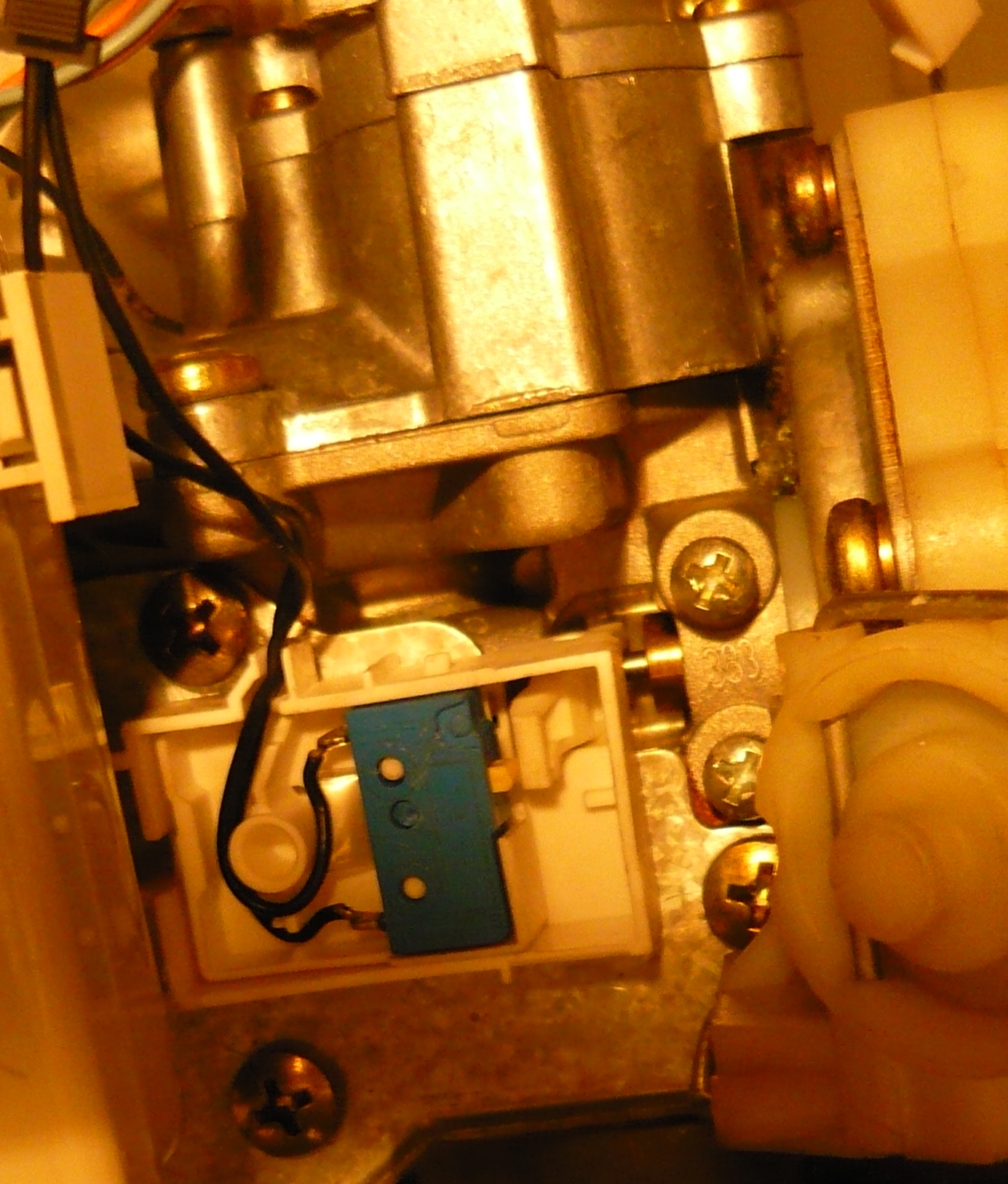

    Wyleciała mi skądś mała sprężynka o wym. 1 cm*0,4 cm (7 zwojów). To pewnie przez jej brak mikrowyłącznik tak się zachowuje.
    Nie jestem pewien gdzie jest jej miejsce.
    Wciskałem ją w różne miejsca, ale nie spełnia swojego zadania. Za mocno dociska.
    W obudowie do mikrusa jest taka tuleja plastikowa, w którą można by ją wsadzić, ale trochę bez sensu by to działało, bo tylko odpycha przykrywkę, a powinno działać w innej płaszczyźnie i dosuwać mikrusa do języczka współpracującego z zespołem wodnym, który nim steruje.
    Załączam fotki dla lepszego zobrazowania. Proszę o wskazówki, najlepiej o dorysowanie na zdjęciu.

    Sprężynkę włuż w tuleję i zamknij delikatnie pokrywkę nie łamiąc zaczepów. Mikroprzełącznik przed montażem należy nieco przesunąć w prawą przez otwór śrubokrętem z lewej strony dystans powinen wynosić ok. 5,5mm. Zakładać należy na włączonym urządzeniu, musi lecieć woda, przykręcić blachowkrętem do armatury gazowej i zamknąć wodę. Nastąpi lekki zgrzyt - mikroprzełącznik się ustawił. Następnie podłączyć czarną wtyczką mikrusa do okablowania. Powodzenia.

    Ok, dzięki serwisszulborski.pl jutro to wykonam. Mówimy zapewne o tej tulei co na fotce widać:
    Junkers WRP 11B 23 - gdzie sprężynka w mikrowyłączniku? Cieknie.
    - to ma sens.
    Pod ruchomą częścią obudowy mikrusa jest takie "tarełko" do pozycjonowania się obudów względem siebie. Teraz mam jasność.

    Dzięki Twojemu precyzyjnemu opisowi robota wykonana ekspresowo i wszystko hula.
    Dzięki serdeczne. :bye: Punkty też powędrowały ;)

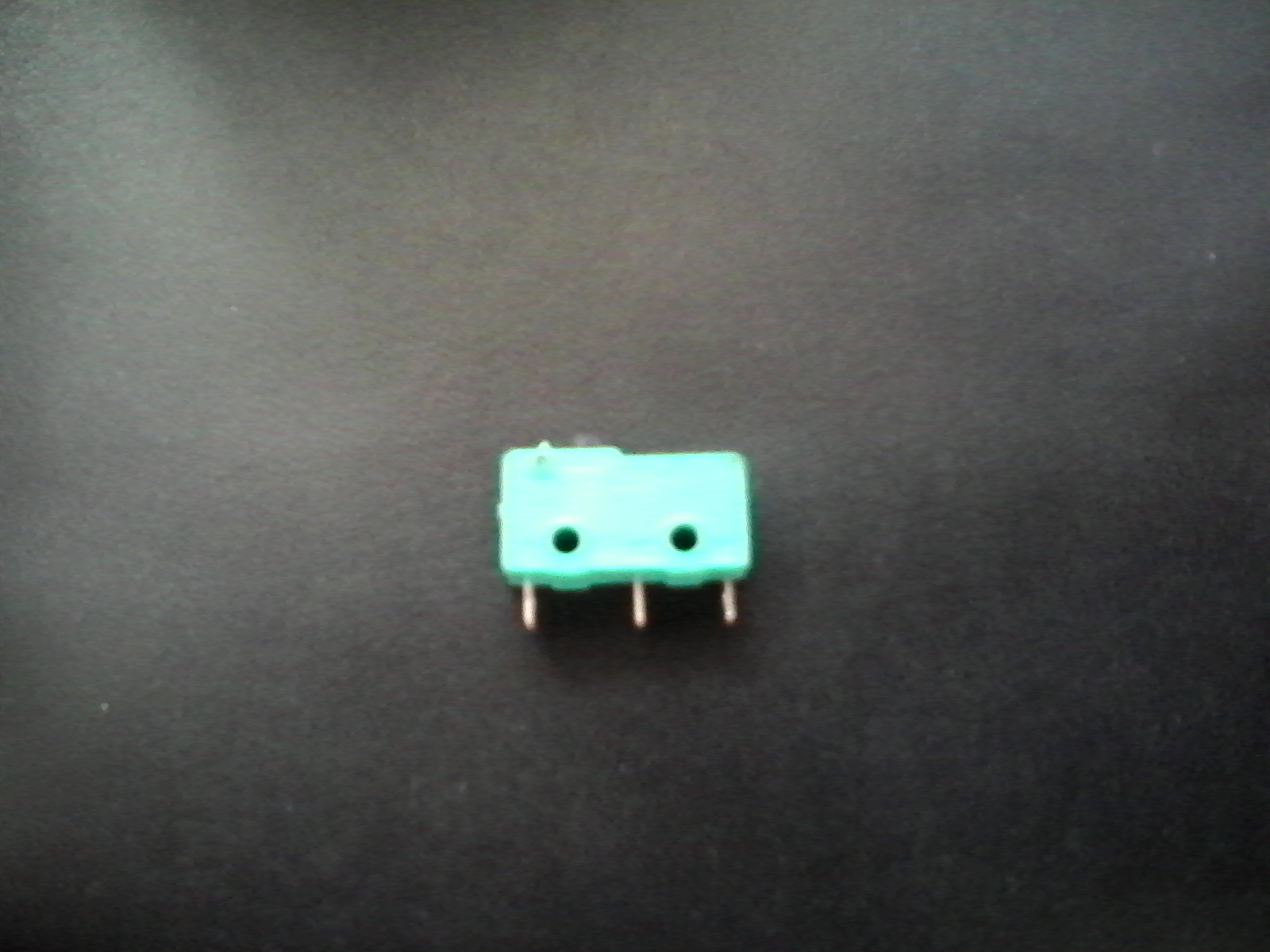

    Czy ten mikroprzełącznik można zastąpić innym od innego producenta? Bo chyba jest to zwykły mikroprzełącznik. Pytam, gdyż 100 zł za takie coś to lekka przesada.

    Witam, w sklepie elektronicznym kupuje takie w cenie 3 złote. Akurat tu filozofii nie ma i można dać tańszy zamiennik;)

    A możesz podac markę i model mikroprzełączników które kupujesz? Patrzałem po stronach producentów ale tak po obrazkach to ciężko coś dopasować.

    Junkers WRP 11B 23 - gdzie sprężynka w mikrowyłączniku? Cieknie. ja stosuje coś takiego, na wyłączniku marki nie opisano niestety:/ wyłącznik jest 5 amperowy dla napięcia max 250VAC, środkowego styku NC nie podpinam, czyli nawet gdy jest czy też nie, nic on nie robi w tym przypadku.
