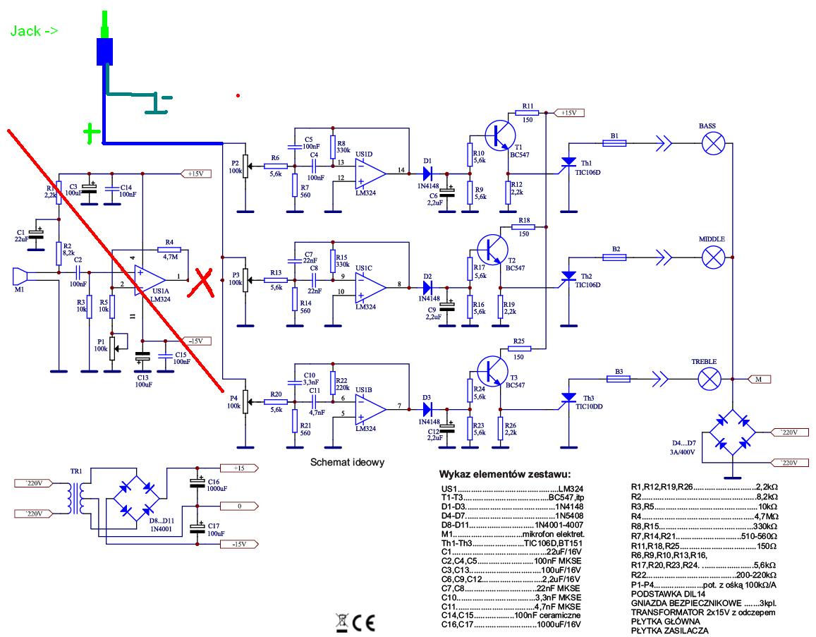

    Było już kilka tematów co do tego kitu,ale już od jakiegoś czasu nikt się tym nie interesuje.
    Ktoś już gdzieś poruszył podobny problem,ale nic konkretnego nie wywnioskowane,więc proponuję szerzej rozwinąć tę kwestię, w tym temacie.
    Interesuje mnie przeróbka układu tak,żeby była możliwość podania sygnału nie z mikrofonu tylko np.bezpośrednio z komórki.
    Mikrofon wiadomo, wystarczy rozmowa, przemieszczanie się ludzi(tym bardziej jeśli to zabawa taneczna),itd powoduje,że migawka już nie jest tak atrakcyjna i trzeba ciągle doregulowywać,a tak wystarczy na komputerze ustawić stałą głośność a ewentualną zmianę głośności realizować na wzmacniaczu.
    Oto co przyszło mi do głowy:
    Koncepcja 1: Potencjometr
    Podpiąć kabel sygnałowy jack i dać w szereg potencjometr 220k i doświadczalnie regulować jego wartość tak,żeby to dało odpowiedni efekt.
    Problem jest taki, że po wpięciu kabla do gniazda słuchawkowego, lampy będą się migać,ale nie będzie grać muzyka a i z tym trzeba sobie jakoś poradzić, więc można by było wlutować drugie gniazdo jack równolegle do zacisków gniazda1 tak,żeby działały jak rozgałęziacz. Sygnał leci przez GNZD1 i ogranicza się prąd przez potencjometr,a gniazdem drugim leci swobodnie do zewnętrznych głośników.

    Koncepcja 2: Transoptor
    Idąc dalej pomyślałem o separacji galwanicznej,żeby wyeliminować problem ryzyka przebicia.
    Pod ręką znalazłem 4N33,ale pojawiła się trudność. Napięcie na wyjściu słuchawkowym według mnie będzie za słabe,żeby dioda się odpowiednio zaświeciła.
    W każdym razie z czystej ciekawości postanowiłem sprawdzić co udałoby się z tego wyciągnąć i tak podłączyłem transoptor do wyjścia słuchawkowego mp3 i głośników komputerowych. Jedyne co zaobserwowałem to opór przed podłączeniem był większy niż 200M Ohm a po podłączeniu zmalał do ok 0,5-1M
    Nadal za duzy?
    Koncepcja 3: Transoptor raz jeszcze
    Koncepcja 2 wydaje mi się 'dobra' a jedyny problem to za niskie napięcie na wyjściu słuchawkowym wzmacniaczy.
    Ale co gdyby go wzmocnić przez zwykły tranzystor NPN?
    W tym wypadku jednak trzeba by było się bawić w dodatkowy zasilacz,a to już jest problem.
    Wymyśliłem,że można by było zostawić wbudowany mikrofon,a obok wejście jack na mic. zewnętrzny.
    Wtedy zrobić osobno na płytce moduł z gniazdem jack wpiętym pod baze tranzystora, którego emiter połączymy z diodą transoptora i można by było to zasilać początkowo np.z 2 baterii 1,5V. Taki czwórnik byłby filtrem pomiędzy wzmacniaczem,a wejściem mikrofonowym.

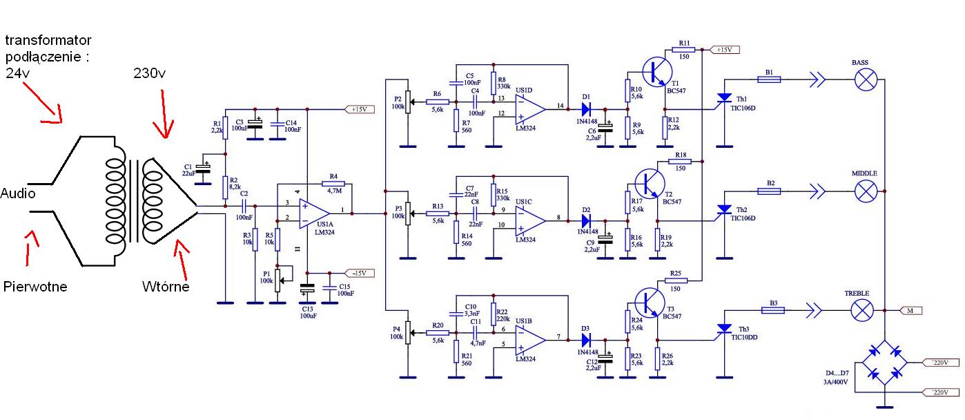

    Układ kitu J-50 jest galwanicznie połączony z siecią, stad w grę wchodzą dwa rozwiązania zapewniające separację galwaniczną:
    1. transformator
    2. transoptor.
    Ad. 1. Czułość wejścia mikrofonowego jest duża, więc wystarczy zapewne dwuwatowy transformator 230V/24V. Uzwojenie wysokonapięciowe podłączasz od strony źródła sygnału.

  • #10 9678927
    jdubowski
    Posty: 21595
    Pomógł: 2511
    Ocena: 2795
    konrad123456 napisał:
    A jakby tak podłączyć jak na moim schemacie . Przeróbka Kolorofonu J-50 (podpięcie jacka zamiast mikrofonu) Wypaliło by ?? A choćby wywalić mikrofon i dać kondensator 100nf i potencjometr np 200kohm .
    Przeczytaj wątek od początku - gdzie separacja galwaniczna???
  • #12 9681260
    jdubowski
    Posty: 21595
    Pomógł: 2511
    Ocena: 2795
    To można prosić o jakiś schemat jak to będzie wyglądać :)
    Przeczytaj wątek od początku, schemat sam narysuj, możesz wstawić do przedyskutowania.
  • #14 9681992
    jdubowski
    Posty: 21595
    Pomógł: 2511
    Ocena: 2795
    Tak ma wyglądać schemat ?? Może być trafo 1w 12v/230v??
    Popełniłem błąd w schemacie trafo powinno być na odwrót ;]
    Owszem - transformator na odwrót i jeszcze trzeba R2 usunąć - nie ma po co magnesować rdzenia bez potrzeby.
  • #15 9682162
    nunch
    Posty: 94
    Osobiście nie usunełem R2 i działa bardzo dobrze.
    Mam przełącznik i w każdej chwili można przełączyć na pracę z gniazdem albo mikrofonem.
    Praktyczne będzie jeśli zrobisz 2 gniazda połączone równolegle. Puszczając sygnał np.z telefonu pozbawisz się możliwości słyszenia muzyki,a tak pod drugie gniazdo podłączysz się do głośników.
    Ja to tak zrobiłem, ale nie testowałem jeszcze na te 2 gniazda jak opisałem zdanie wyżej.
    Miernik na wejściu pokazuje 280Ω. W połączeniu równoległym opór powinien zmaleć. Chociaż nie wydaje mi się to jakoś bardzo groźne, ale lepiej niech się wypowie ktoś doświadczony.
    A i nie zapomnij o rezystorze równolegle połączonym przy zaciskach trafa i układzie Zobla, bo bez tego pewnie światła będą świrować.
    Kolega @jdubowski dobrze to opisał. Poczytaj ten temat.

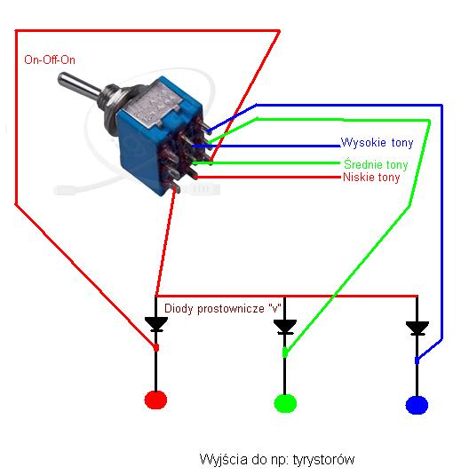

    Kolorofon J-50 ma trzy kanały lecz można go przerobić w prosty sposób by te trzy kanały zamienić w jeden np Niskich tonów (jak to woli) więc przesyłam prosty schemat na przełączniku 3 pozycyjnym (On-Off-On) o 2 pinach ;] Najlepiej użyć przełącznika typu " MTS-303 ".Jeszcze będą potrzebne 3 diody prostownicze . Na obrazku są podłączone tylko basy ale można jeszcze zastosować drugi wyłącznik i w tedy będziemy mieć efekt na wszystkie częstotliwościach . Schemat podłączenia :
    W tedy nasza dyska będzie bardziej efektowniejsza ;P

    Jeden kanał na wszystkie wyjścia?
    Nie rozumiem po co robić takie coś? Według mnie właśnie to jest dobrym efektem, że tony są rozróżniane,a jeśli któryś nie pasuje to sobie go doregulujesz albo całkiem wyciszysz.
    No chyba,że kierunkiem tej myśli było zwiększenie mocy, ale to nie tędy droga.
    Wstaw sobie BT151 zamiast tych seryjnych, walnij duży radiator na wierzch obudowy i będziesz miał większy zapas mocy :lol:
