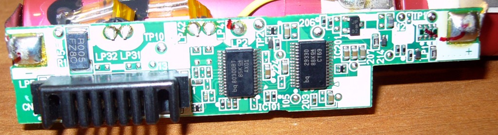

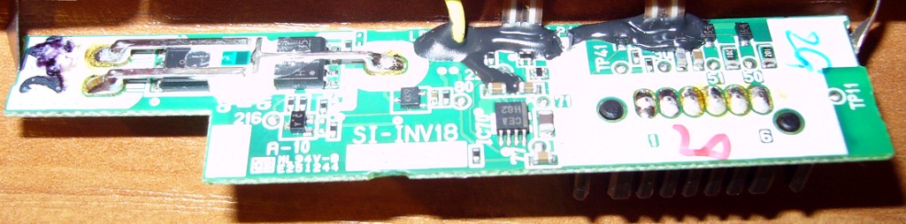

    Witam serdecznie, jest to mój pierwszy post w tym dziale, gdyż po przeczytaniu wszystkich przyklejonych tematów nadal nie wiem do końca co i jak mogę zrobić.
    Zacznę może od specyfikacji:
    Netbook Toshiba NB100
    bateria PA3689U-1BRS 7,2V 38Wh
    W programie baterymon czas pracy na baterii wynosi około 30 minut, a wykres jest dość dziwny, a mianowicie w ciągu 10-15 minut prąd spadnie do około 6% w miarę jednostajnie, a potem spada do 0% przez kolejne 10min, i z zerowym poziomem laptop chodzi przez około 5-10min. Ładowanie trwa około 1h20min
    Baterię rozebrałem, napięcie na jednej sekcji 4.22V a na drugiej 4.14V (naładowana uprzednio do 100%)
    Układy które udało mi się odczytać to bq 8030DBT oraz bq 29330
    Po drugiej stronie płytki znajdują się jeszcze jakieś 2 układy zalane jakimś klejem.
    Umieszczam zdjęcia elektroniki.
    Toshiba PA3689U-1BRS reset sterownika i wymiana ogniw
    Moje pytanie jest następujące: Jutro chcę kupić części i poskładać I2C jednak nie wiem czy ma to sens, i czy tym coś zdziałam?
    A zamierzenie miałem następujące: Najpierw zresetować sterownik, a w razie mizernego efektu wymienić ogniwa.

    Twoje założenie jest błędne, gdyż głównym powodem takiego działania baterii, są uszkodzone ogniwa.
    Tego sterownika puki co nie ma jak zresetować.
    Kup dobre nowe ogniwa i jak najprędzej je wymień. Następnie przeprowadź kalibrację i będzie dobrze.
