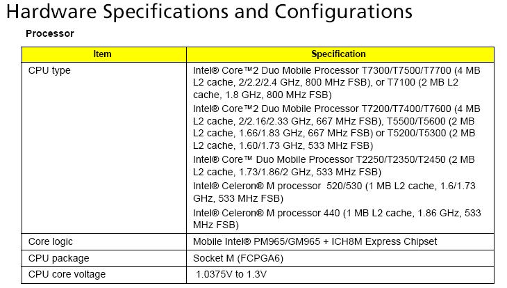

    Zrobiłem zrzut ekranu z instrukcji serwisowej laptopa. Jak coś mogę podesłać instrukcję. Gniazdo procesora nazywa się Socket M. Obsługiwane procki są na w/w zrzucie.

    Ściągnąłem cpu-z i pokazuje mi ze płyta główna jest oparta na chipsecie: Mobile intel(R) 965 Expres Chipset Family. Takie coś.
    Pacek, czyli te wszystkie procesory które podałeś mogą być obsługiwane przez tą płytę?
  • #5 9409176
    pacek81
    Posty: 142
    Pomógł: 24
    Ocena: 4
    Tak, te wszystkie procesory mogą być obsługiwane przez tą płytę wg instrukcji serwisowej, którą pobrałem.

    Coś jest pokręcone w tej intrukcji serwisowej. Jeśli kolega mówi, że cpuz pokazuje mu chipset gm965 to obsługiwane procesory są na podstawce "P", jak podane pierwsze t7300, t7500. Już następne t7200, t7400, t5500, t5200 to cpu na podstawkę "M" nie kompatybilne z twoim laptopem. Więc powinny działać procesory na podstawkę "p" o fsb: 533, 667, 800mhz. Co do najlepszego procesora w przystępnej cenie to nie wiem co doradzić bo nie znam tej "przystępnej ceny". Powiedz ile chcesz na to wydać to coś się znajdzie.

    https://www.elektroda.pl/rtvforum/topic1206062-60.html
    Tu jest temat o doborze procesora do 5220. Jest jeszcze wiele innych.
    Wychodzi że jest to socket P. Ja włożyłem do swojego acera dual core 2330 i działa.
    Najprawdopodobniej trzeba też wrzucić nowy bios 1.35.
    Przy wymianie procesora z fsb 800, trzeba zmienić pamięć bo ta zamontowana fabrycznie ma 667 lub 533.
