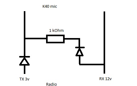

    Witam wszystkich użytkowników i proszę o pomoc...
    Usiłuje uruchomić ten mikrofon na radyjku Yosan Turbo. Mic potrzebuje zasilania z TX, min. 8V, pomierzyłem Yosana i ma tylko 3V, ale za to na RX jest pełne 12V. Radio jest jeszcze na gwarancji wiec wolałbym nic wewnątrz nie modyfikować...
    I teraz nasuwa się pytanie, czy potrzebne Volty można pobrać z RX zgodnie z poniższym schematem, montując to wewnątrz mikrofonu??
    • Jak zasilić K40 Speech Processor na Yosan Turbo 3031m bez modyfikacji radia? schemat.jpg (12.69 KB) Musisz być zalogowany, aby pobrać ten załącznik.

    Sam sobie juz odpowiedziałeś. :D
    Podpowiem, że zasilanie mikrofonu jest potrzebne właśnie w czasie nadawania TX-a a nie RX-a. :cry:
    NIE.

    W pierwszym poście nie napisałem jednak jednej rzeczy... K40 to mik ze wzmocnieniem i układem self-charging, zamiast baterii 9V ma wewnątrz kondensator 470uF, który zasila wzmacniacz podczas nadawania - owe min. 8V potrzebne są właśnie do naładowania tego kondensatora w czasie odbioru... zmienia to jakoś postać rzeczy??

    Można zrezygnować z funkcji SCAN i połączenie to przeznaczyć do zasilania mikrofonu. Wykonać to należy bardzo starannie aby nie uszkodzić procesora. Dostęp do niego jest właśnie przez gniazdo mikrofonowe (UP/DN).
    Dopóki radio jest na gwarancji odradzam majstrowanie w nim. Lepszym rozwiązaniem jest bateryjne zasilanie, nie daje zakłóceń i sprzężeń.

    W rzeczywistości mikrofon jest zasilany w czasie odbioru ze złącza TX w gnieździe radia. W czasie nadawania TX jest zwierany do masy w mikrofonie.
    Na RX masz 12V? A czy w takim razie bez mikrofonu pracuje głośnik? Nie znam tego Yosana, dlatego pytam. Jeśli nie, to będzie trudno bez rozkręcania radia. Jeśli tak, to będzie łatwo. Czekam na odpowiedź.

    Mozna zastosować kondensator który stosuje się do podtrzymania pamięci. Za pomocą diody i opornika ograniczającego wpinasz się do któregoś pinu w gruszce który ma zasilanie np do Tx który jest zwierany na masę. Jak się kondensator naładuje to na jakiś czas powinien wystarczyć (30 min i więcej) przy czym na odbiorze był by stale doładowywany.
    Podobny patent zastosowałem w radiotelefonie na 2m. Tam zasila generator tonu dla przemiennika
