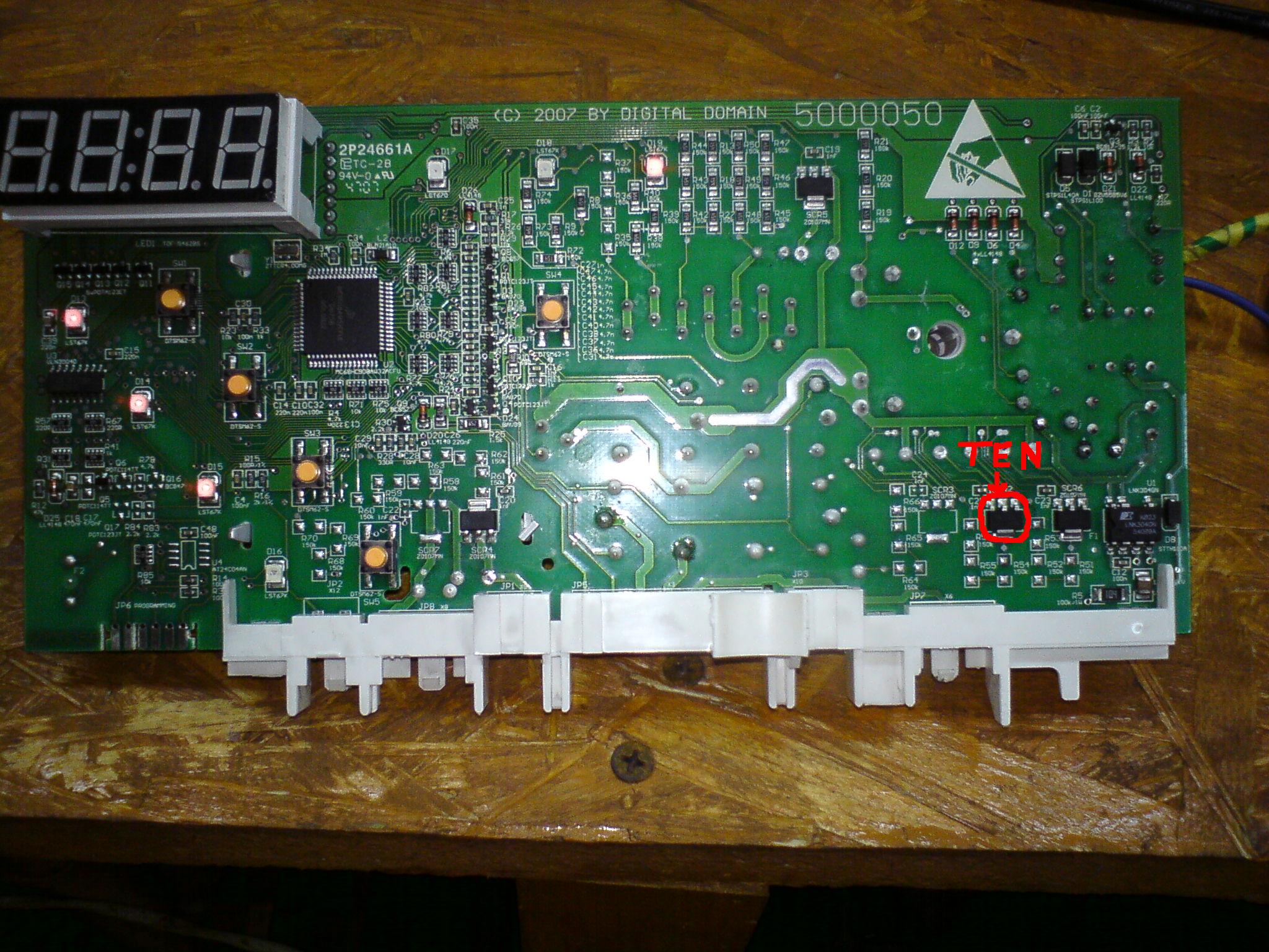

    Witam mam taki moduł SAP8036563 ,czy ktoś miał już podobny problem mianowicie wyświetlacz nie świeci,dioda gotowa ciągle pulsuje (bez końca),a blokada drzwi ciągle się świeci,oraz palą się 3 diody czerwone z : obroty wirowania,dodatkowe płukanie,łatwe prasowanie, na razie co zauważyłem to tak płyta reaguje na przytrzymanie na 3s przycisku start,diody gasną i znów od razu się zapalają,triak blokady drzwi jest ciągle wysterowany,ale jak robię reset to na chwilę jest gaszony i po resecie znów od razu podaje 230V,przetwornica daje 5V oraz 12.35V,więc jest ok,będe wdzięczny za każdą odpowiedź.

    W skrócie wygląda to na uszkodzenie procesora sterującego ( jego pamięci , rzadko jego samego ) w każdym bądź razie nie obejdzie się bez elektronika .Na początku trzeba spróbowac zmienić zawartość eeprom.
    Kolego to daj nam ten wsad jeszcze bo wujek google nie ma nic.
    A poszukaj na elektrodzie kodów błędów.

    Panowie a twardy reset za pomocą pinu 3 robił to już ktoś na tym procesorze?czy ten reset kasuje całą zawartość pamięci,czy tylko zrestartuje?z drugiej strony to i tak nie mam nic do stracenia, MC9S08AW32CFUE,ta seria procków w amice jest najbardziej felerna,czyli jak myślałem nie do uratowania,co do wsadu,programator to nie problem ale z skąd pobrać wsad źródłowy?pozdrawiam i dzięki za odpowiedzi.

    Przy odrobinie szczęścia ten popularny moduł, nowiutki, można "wyrwać" od producenta pralki za połowę ceny.
    Opłaca się bawić :?
    Reset na pin 3 można zrobić - nie kasuje pamięci.

    Witam panowie mam taki problem to co jest na fotce zaznaczone szczeliło mi oczywiscie mam inny rodzaj programatora ale podobny pisze na mim P071 tylko tyle zostało co moge odczytać znacie może jaki to układ , aha przy próbie prania nie napełna wody mam E1 ale automat działa jak wleje bezpośrednio do bębna układ wiem ze jest smd tak mi powiedział gosciu w sklepie tylko nie ma katalogu z zamiennikami może ktoś ma prosze o szybką odpowiedz

    Kolego troszkę własnej inicjatywy. Przecież pod numerem układu (SCR2) masz nazwę układu. Wystarczy poszukać.
