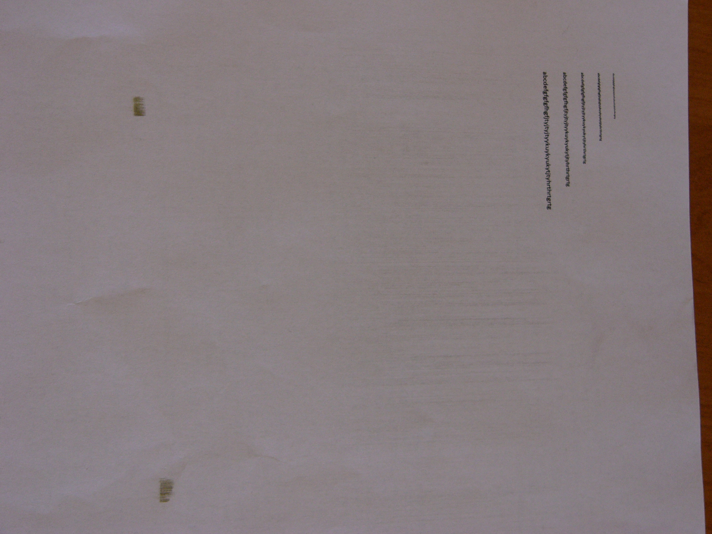

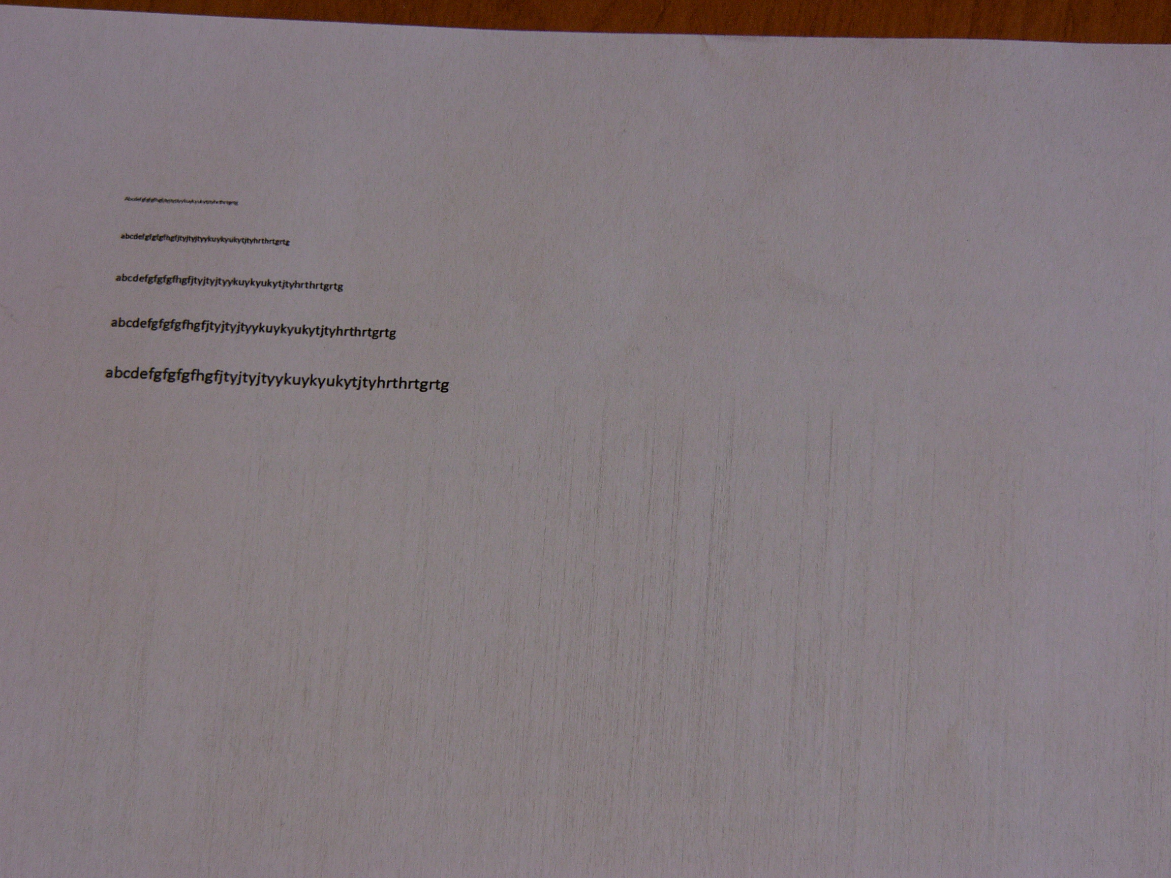

Samsung CLX-3180 - Zabrudzenia na wydrukach, co może być przyczyną?

    Podajnik na pewno nie brudzi. Wygląda na to, że bęben światłoczuły, umieszczony z tyłu drukarki (przeważnie koloru zielonego, lub niebieskiego) jest zanieczyszczony. Musisz go wyciągnąć i przemyć delikatną szmatką zwilżoną alkoholem, np. denaturatem. Wyczyść też długą, gumową rolkę w pobliżu bębna. Potem wytrzyj delikatnie do sucha. Po wyczyszczeniu objawy powinny ustąpić. Jeśli nie, to bęben ma jakąś wadę fabryczną.

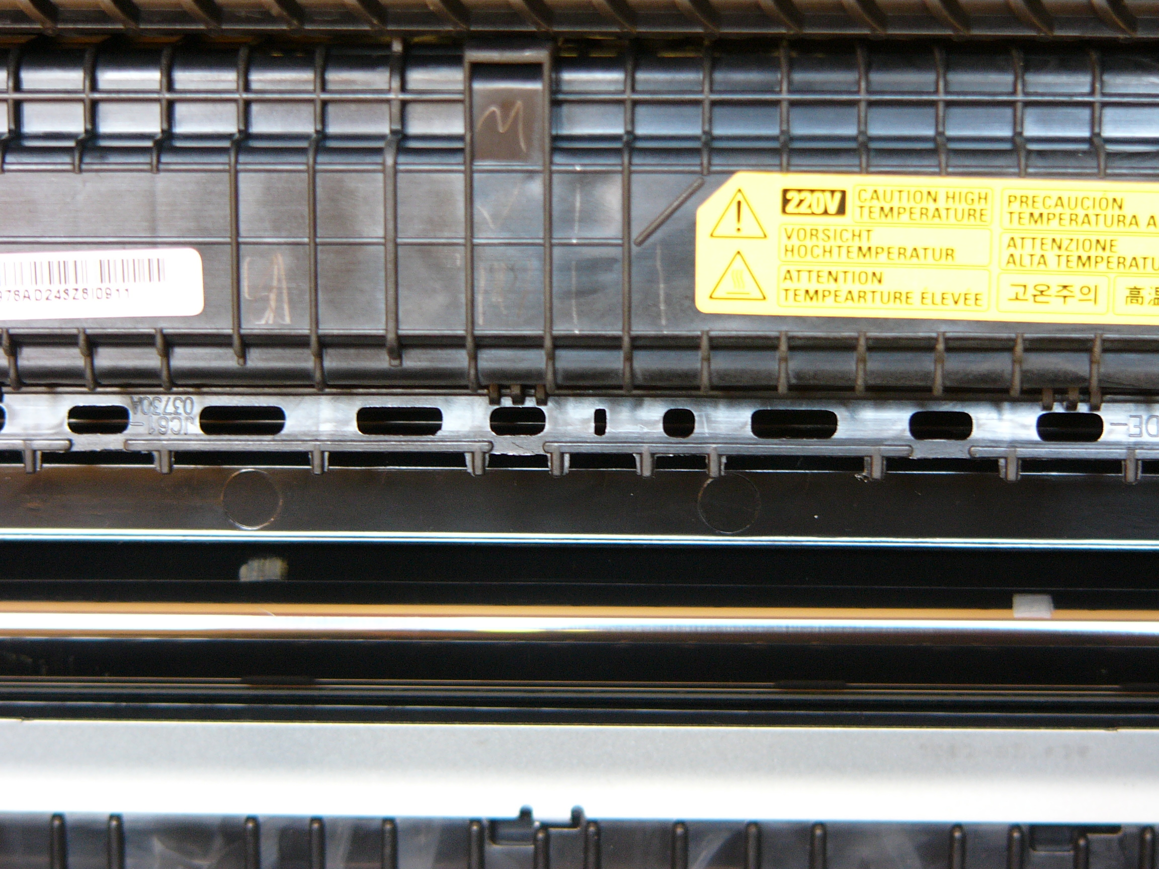

    to nie jest bęben światłoczuły tylko pas transmisyjny. Bęben jest zielony. Aby go wyjąć musisz wyciąnąć tonery.

    Spróbuj wytrzeć alkoholem. Nie stracisz gwarancji. A jak nie pomoże to ewidentnie będzie to wada fabryczna i oddaj w ramach gwarancji do reklamacji. Czyszczenie to normalne czynności eksploatacyjne i gwarancja ich nie dotyczy.

    Sądząc po tym "śniegu" co zostaje na karate to chyba listwa czyszcząca na pasie padła. Została jedynie gwarancja
