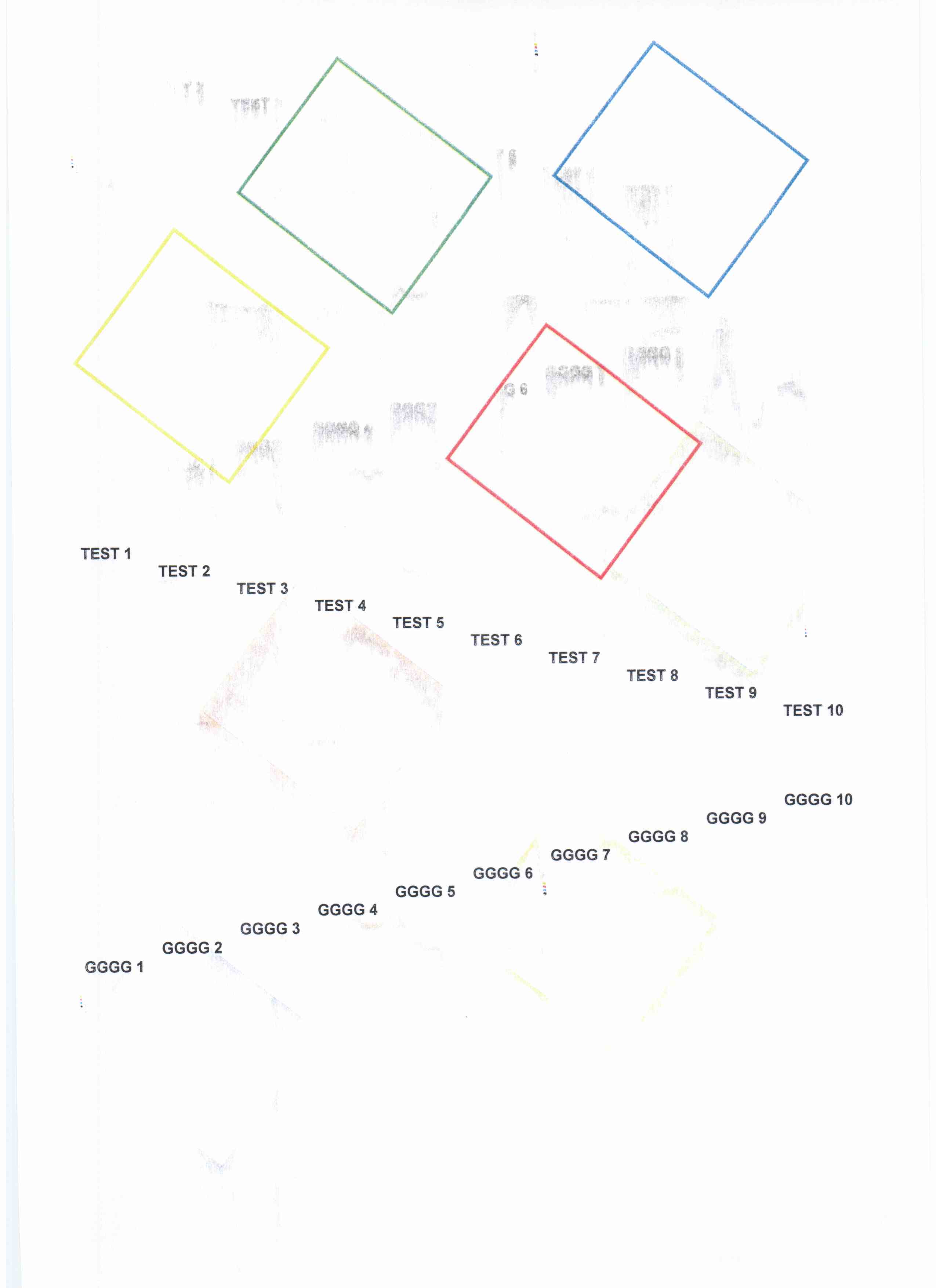

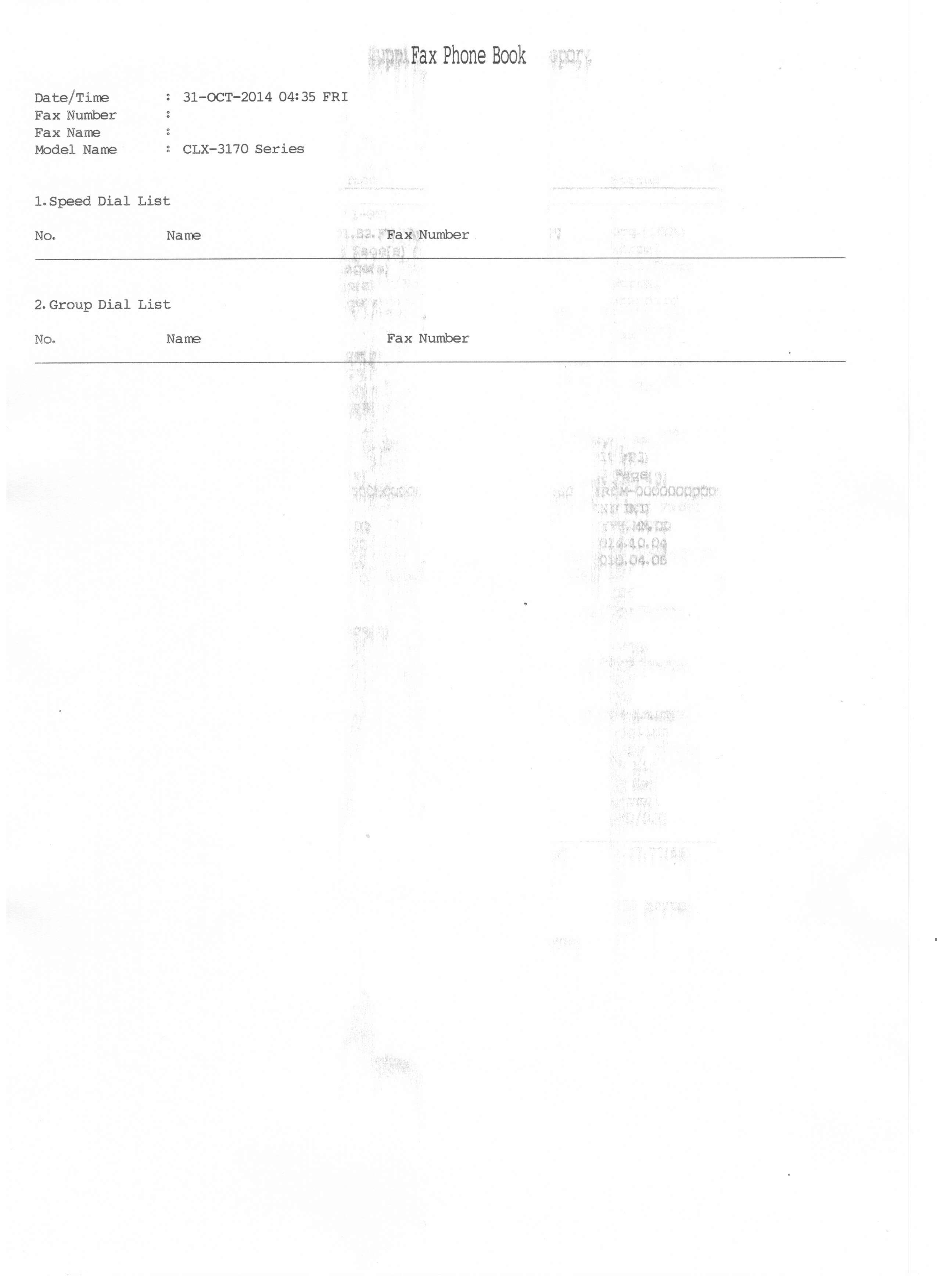

    - drukarka zaczęła brudzić więc wyciągnąłem bęben, rozłożyłem na części, wyssałem z niego toner i włożyłem spowrotem, na początku było ok ale teraz jest gorzej (załączniki z przykładami poniżej)
    Dodatkowo z drukarki wychodzą dosyć mocno ugięte kartki (coś czego wcześniej nie było, jakieś takie półksiężyce)
    Samsung CLX-3175FW - Brudny wydruk, duchy i ugięte kartki po czyszczeniu bębna Samsung CLX-3175FW - Brudny wydruk, duchy i ugięte kartki po czyszczeniu bębna Samsung CLX-3175FW - Brudny wydruk, duchy i ugięte kartki po czyszczeniu bębna
    czy ktoś kojarzy co z tym się mogło stać?
    Zakładam że to może być ten bęben i od jego wymiany chciałbym spróbować ale czy te duchy mogą być objawem awarii bębna?

    Na pasie transferowym najczęściej nie zgarnia listwa czyszcząca i powstaje taki efekt. Zatnij wydruk, wyjmij pas i pokręć nim, powinno być widać czy zostaje cały wyczyszczony. A czy wydruku w kolorze również występuje ten problem

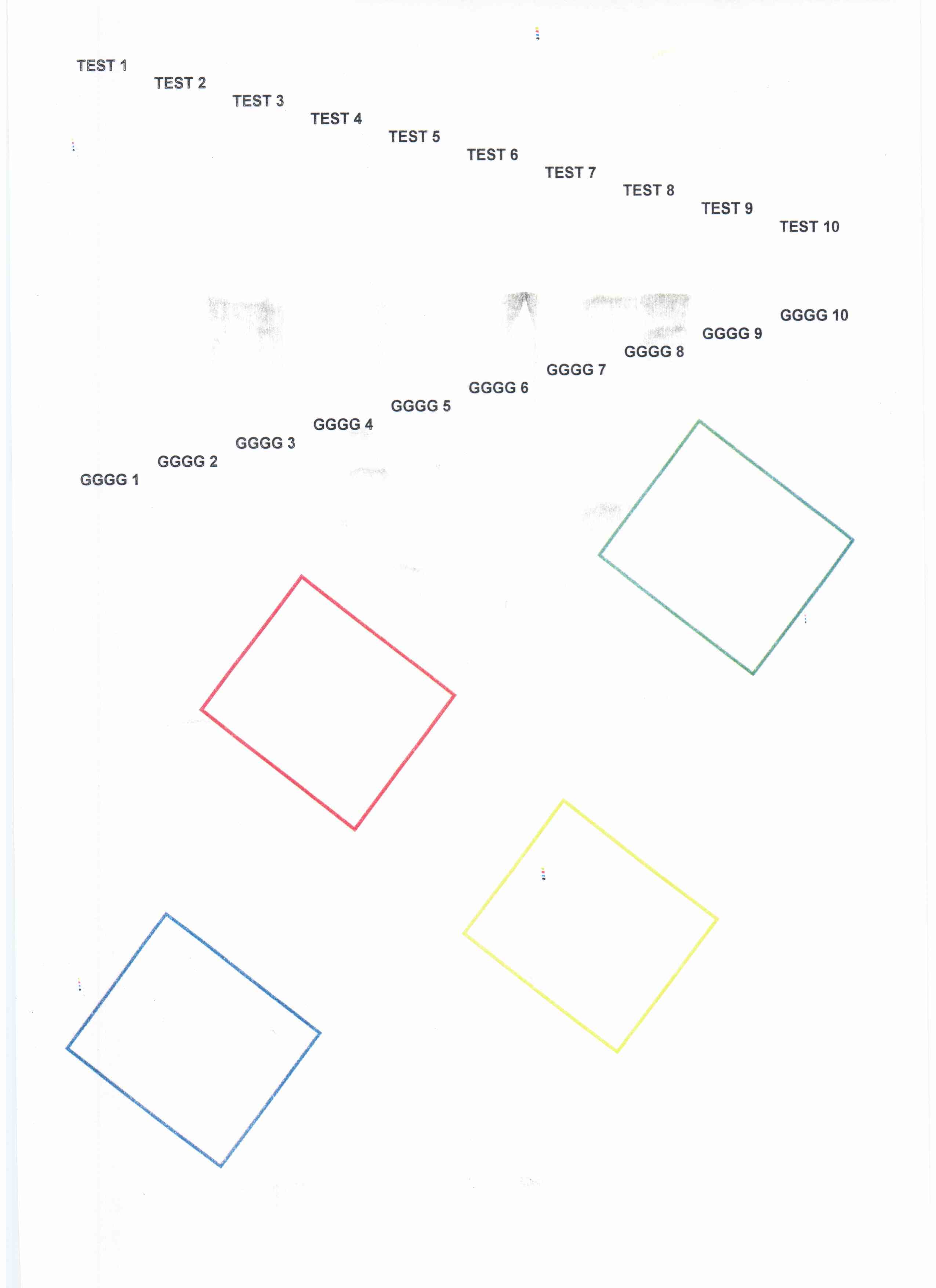

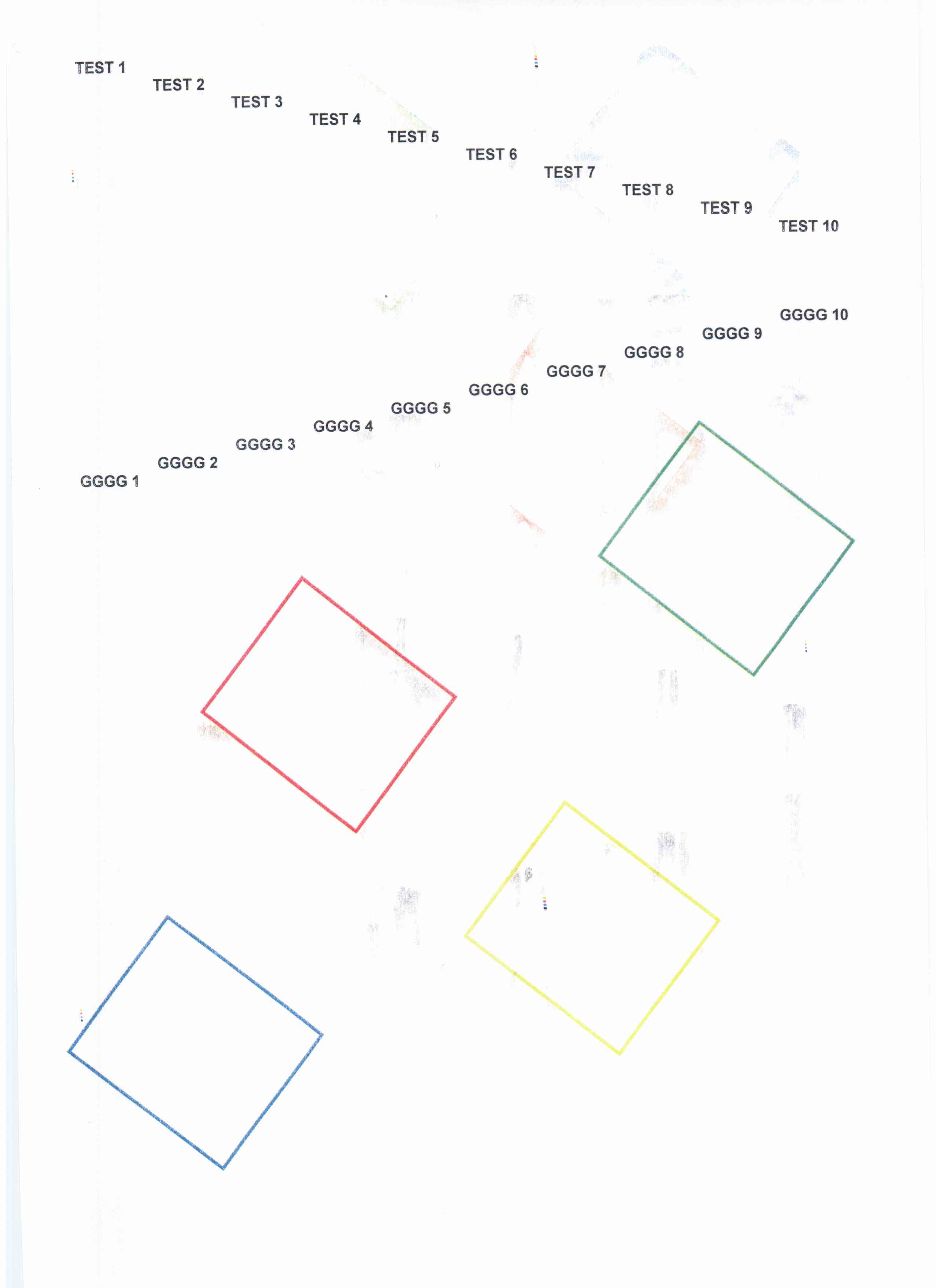

    Wykonałem test wydruku "Test_2 wzór.pdf", efekt druku można zobaczyć na poniższych skanach:
    Samsung CLX-3175FW - Brudny wydruk, duchy i ugięte kartki po czyszczeniu bębna Samsung CLX-3175FW - Brudny wydruk, duchy i ugięte kartki po czyszczeniu bębna Samsung CLX-3175FW - Brudny wydruk, duchy i ugięte kartki po czyszczeniu bębna Samsung CLX-3175FW - Brudny wydruk, duchy i ugięte kartki po czyszczeniu bębna
    w odróżnieniu od wcześniejszych wydruków na skanach można zobaczyć coś czego wcześniej nie widziałem a mianowicie powtarzające się w różnych miejscach 4 kropki (różno kolorowe) jedna pod drugą (duchy i brud nadal pozostał)
    Co do samego pasa to wyjąłem go bez uruchamiania jakiegokolwiek druku i miał na sobie smugi, odkręciłem jego górną przykrywkę i pod spodem była taka listwa metalowa na 2 sprężykach dociskana do pasa. Ręczne kręcenie pasem nie dawało żadnych efektów poprawienia czystości. Docisnąłem palcem listwę w środkowej części i wówczas kręcąc pasem został on oczyszczony ze smug (tak jakby docisk sprężynek nie wystarczał).

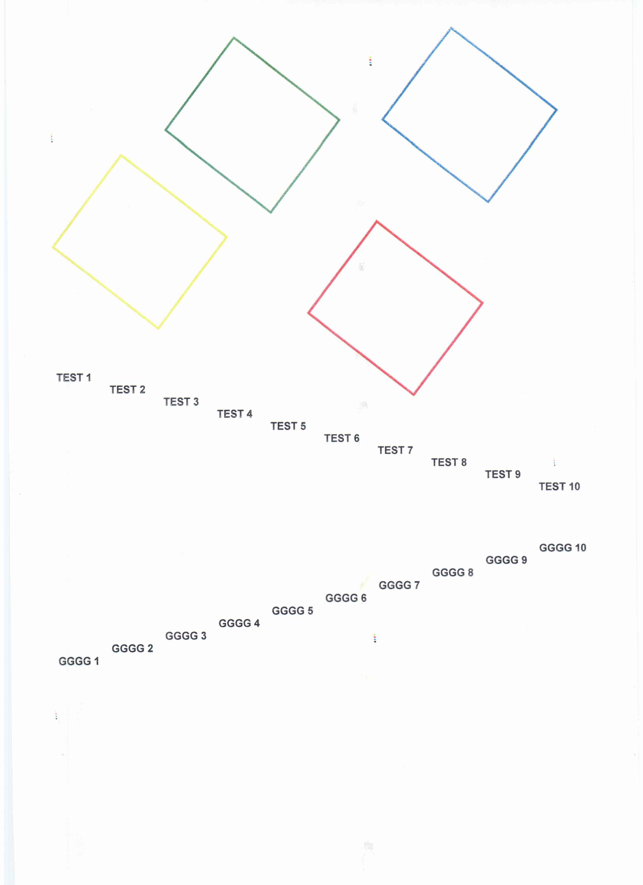

    Wykonałem jeszcze jedną czynność:
    wyciągnąłem znowu pas transferowy, rozebrałem górną obudowę i zahaczyłem sprężynki o 3 zwoje mniej, co spowodowało, że docisk listwy czyszczącej zwiększył się i widzę że pas po przejściu jest czysty oraz wydruk nie jest już aż tak zabrudzony, na 4 kartki jedna ma smugi.
    Czyżby zatem pas do wymiany? czy po 5 tyś stron taki element powinien podlegać wymianie?

    Cześć. Na pewno występuje nieprawidłowe czyszczenie pasa przez listwę czyszczącą. Dobrze jest ją całkiem wyciągnąć i wyczyścić. Zobaczysz też, że być może jest trochę odgięta i dlatego nie przylega dokładnie. Przyczyną jest nie tylko ilość wydruków, ale też czas. Drukarka ma już chyba kilka lat i guma się odkształciła. Możesz spróbować właśnie jakoś ją docisnąć bardziej tymi sprężynkami.
    Te kolorowe kropeczki to fizyczne uszkodzenie powłoki bębna, drukują się prawdopodobnie w odległości obwodu bębna. Jest to według mnie nienaprawialne, bęben do wymiany.
    Niedodrukowania liter to kwestia kiepskiego tonera lub przybrudzenia lasera.

    Kropeczki są na pewno nienaprawialne. Jak kolega wcześniej napisał, jest to fizyczne uszkodzenie powłoki bębna. Tylko wymiana. Nie stawiał bym raczej na sparciałą listwę czyszczącą pasa. Aż tak wiekowe te drukarki nie są. Ale na żywotność tego elementu ma wpływ również toner. Jeśli używasz jakiegoś tragicznego zamiennika, mógł wejść w reakcje z gumą. Spróbuj dokładnie wyczyścić zespół pasa i sprawdź czy zgarniany toner jest odprowadzany do zbiornika. Dociągnięcie sprężynek przyspieszy zużycie pasa i listwy. Brak wypełnienia liter może być z powodu jakości toneru, zabrudzenia LSU, słabego dozowania toneru, niewłaściwego ładowania bębna.
    Piszesz o ugiętych kartkach, może to być wilgotny papier co również może mieć wpływ na brak wypełnienia.
    Sprawdź czy rolka grzewcza nie jest przypadkiem oblepiona tonerem.

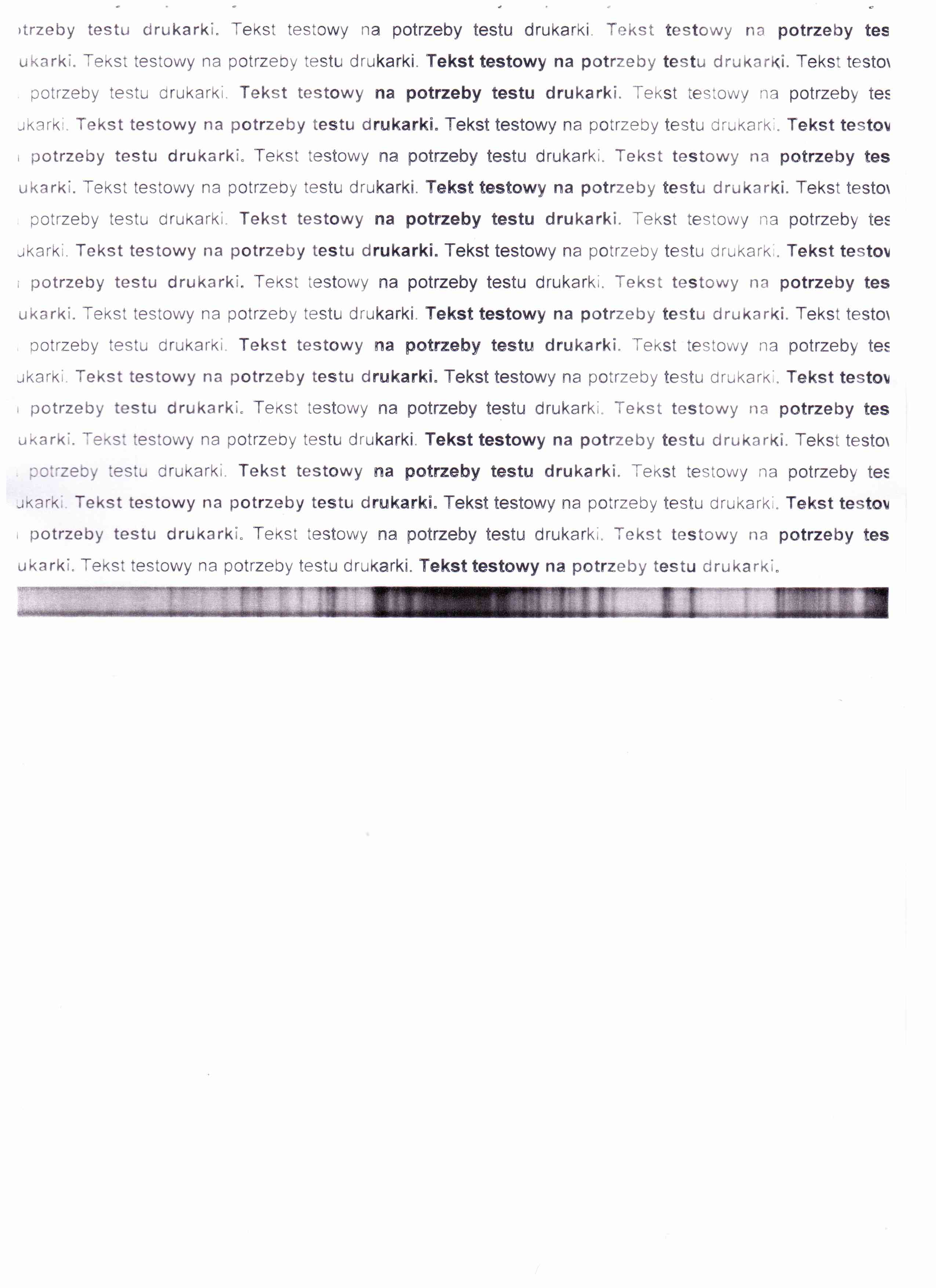

    już po wymianie było widać że na większych powierzchniach np. czcionka Bold toner nie pokrywa w pełni nadruku / wydruk powierzchniowy nie był gładki.
    Poza tym kartki z drukarki wypadały lekko ugięte.
    W załączniku dołączam pdf z testowym wydrukiem i skany tego testu.
    Na skanach wyraźnie widać że drukarka ma coraz poważniejsze problemy z uzyskaniem wypełnienia powierzchni i od krótkiego czasu bardzo szybko pogorszył się jej wydruk do tego stopnia że czcionka Bold wygląda jeszcze jakoś ale zwykła zaczyna zanikać
    • Test_2_wz__r.pdf (8.88 KB) Musisz być zalogowany, aby pobrać ten załącznik.

    Problem z tonerem czarnym. Należy dobrze oczyścić wręcz oskrobać listwę rozprowadzającą toner.
