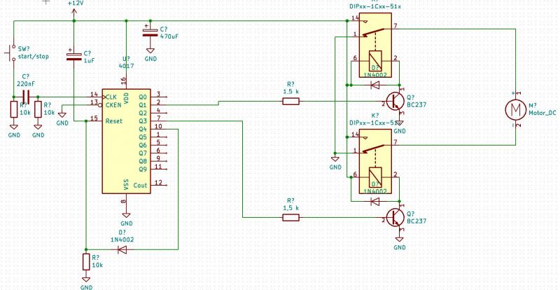

Czy mogę zbudować prosty sterownik silnika DC z jednym monostabilnym przyciskiem, który po kolejnych impulsach przełącza obroty albo zatrzymuje silnik?

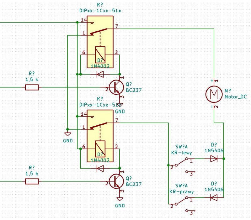

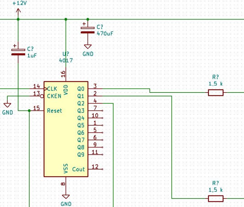

Tak, da się to zrobić na CD4017, dwóch tranzystorach i dwóch przekaźnikach; po włączeniu zasilania możesz mieć sekwencję STOP (reset), LEWO, STOP, PRAWO, a dla samego lewo/prawo trzeba tylko zmienić połączenia przy 4017 [#18094475][#18094753][#18095837][#18096350] Krańcówki nie powinny być wpinane zamiast przycisku, tylko między kolektory tranzystorów a przekaźniki, ewentualnie z dodatkowymi diodami szeregowo z silnikiem [#18095872] Do takiego układu nadają się dowolne małosygnałowe tranzystory, także BC517; rezystor 1,5 kΩ może zostać, a kondensatory 1 µF, 470 µF i 220 nF też można zastosować [#18094753][#18095925][#18096548] Jeśli układ działa niestabilnie, spróbuj dołożyć 10–22 nF z pinu 14 do masy, zmniejszyć rezystory 10 kΩ do 2,2–4,7 kΩ oraz rezystor z pinu 15 do masy do 1 kΩ [#18102600][#18102870] Przy silniku z wbudowanymi krańcówkami przekaźniki mogą pozostać załączone, a same krańcówki odcinają silnik; jeśli chcesz wersję bez stopu między kierunkami, trzeba skrócić cykl licznika 4017 [#18100796][#18095872]
Użytkownik poszukiwał gotowego układu do sterowania obrotami silnika DC za pomocą jednego przycisku monostabilnego, podobnie jak w systemach bramowych. W odpowiedzi zaproponowano wykorzystanie układu CD4017 w połączeniu z tranzystorami i przekaźnikami. Użytkownik prosił o schemat połączeń oraz wartości elementów, co spotkało się z pozytywnym odzewem i udostępnieniem schematów. W trakcie budowy układu pojawiły się problemy z jego działaniem, co skłoniło do dyskusji na temat kondensatorów, rezystorów oraz ich wartości. Użytkownik eksperymentował z różnymi komponentami, aby poprawić stabilność działania układu, a także rozważał zastosowanie ESP8266 do zdalnego sterowania. W końcu, po wielu próbach, udało mu się zmontować działający układ, jednak nadal występowały sporadyczne problemy z jego reakcją na impulsy.
