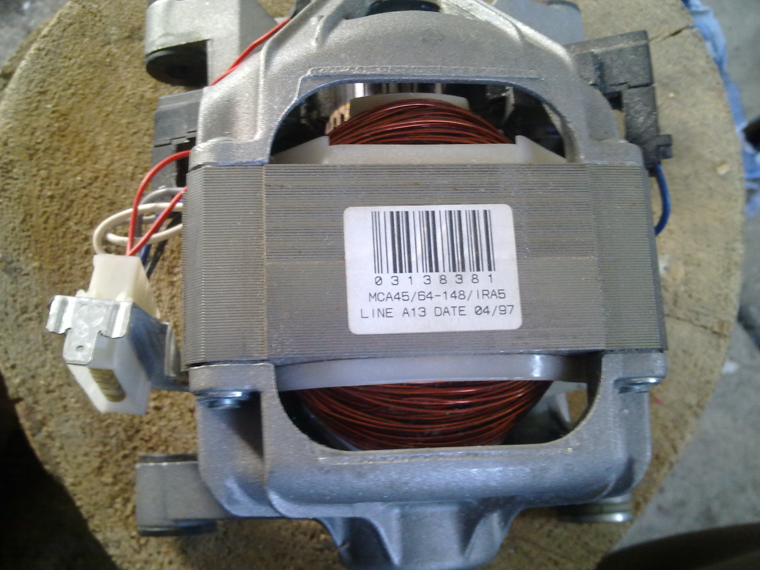

    Czy silnik jak na zdjęciach z pralki whirpool nadaje się do małej tokarki do metalu ?
    Jak go podłączyć ?
    W pralce był jeszcze sporych rozmiarów kondensator (rozruchowy ?)

    Tego typu silnik nie nadaje się do tokarki ma niewielką moc oraz obroty 12 000 obr\min co jest stanowczo za dużo. Do małej tokareczki nadał by się silnik z pralki polar pdp 858 lub podobnych o mocy około 1 kW i obrotach 2800\min lub podobnych silników asynchronicznych

    a ile ten może mieć mocy ?

    Nadaje się do tokarki jak każdy inny, trzeba tylko sporo zredukować obroty. To jest silnik komutatorowy, ma wbudowaną prądniczkę tachometryczną, w pralce powinien być sterownik do regulacji jego prędkości (w starych pralkach jest do tego pokrętło, a pod nim zapewne potencjometr) jest to chyba niezależny moduł (pytaj w dziale AGD). Moc - około 300W w sam raz do jakiejś małej tokarki stołowej.

    Antyprykator toczyłeś kiedyś na tokarce ? Max obroty dla drewna to 2800 obr/min ,dla metalu jeszcze mniej, poza tym by musiał sporo zredukować obroty przekładnią ,moc tego silnika jest za mała ,musiał by mieć 550 W co najmniej aby można tym było sensownie toczyć, chyba że chcesz tylko toczyć figurki do szachów z drewna lub plastiku . Silnik tego typu nie potrzebuje kondensatora rozruchowego ,uzwojenia łączysz szeregowo .Nie radzę włączać do sieci bez obciążenia bo się będzie rozbiegał i zniszczysz silnik .
