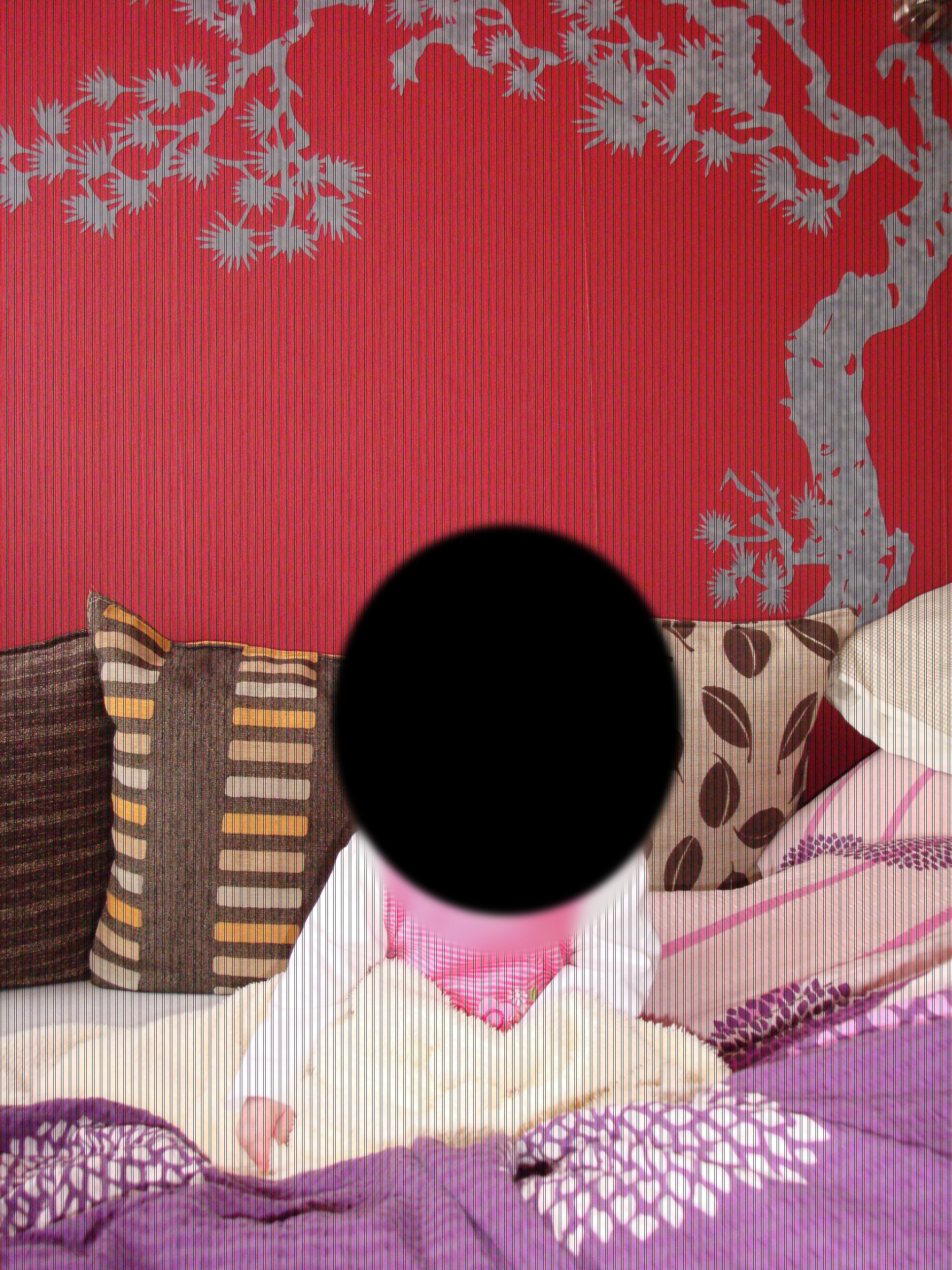

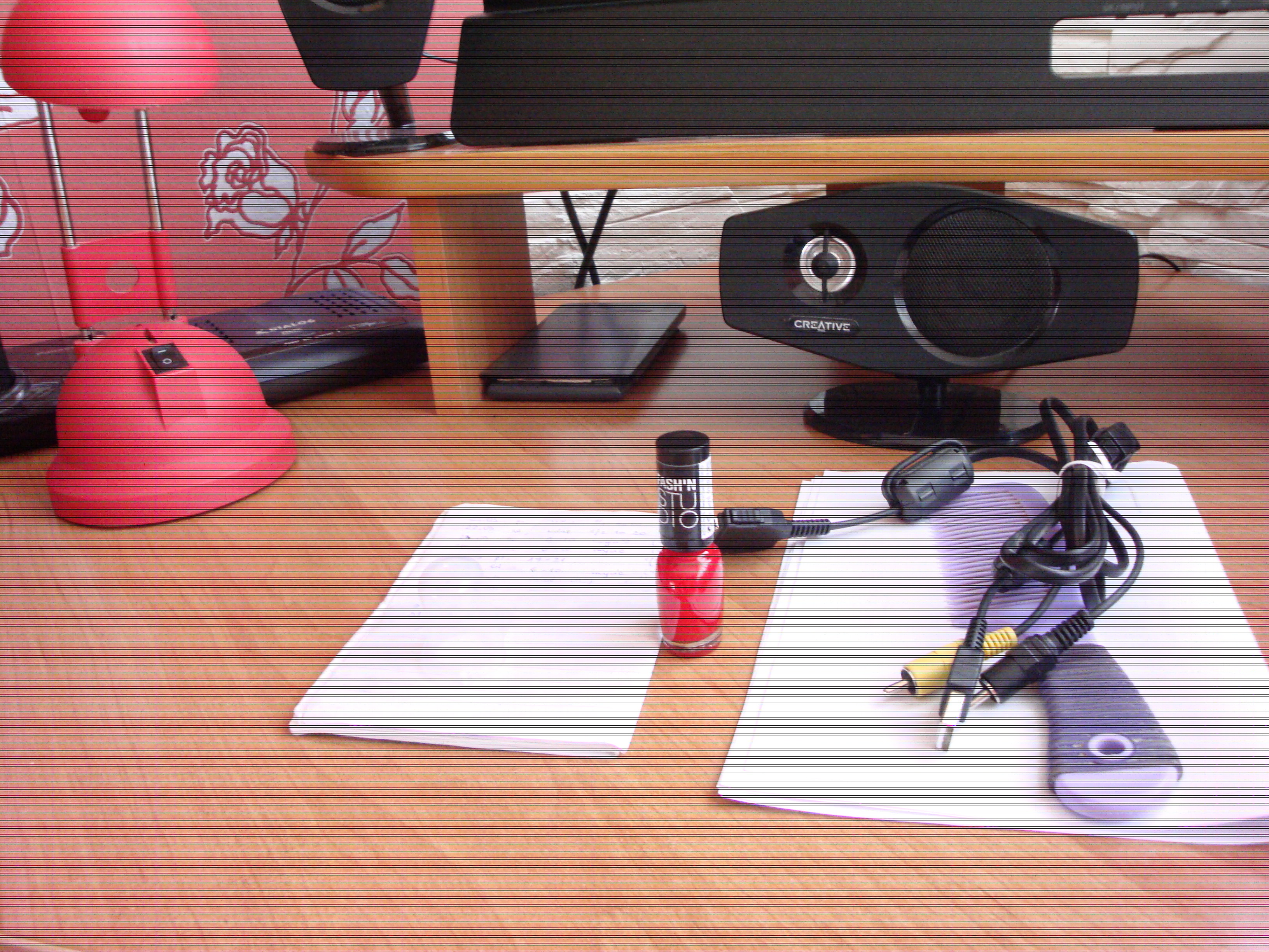

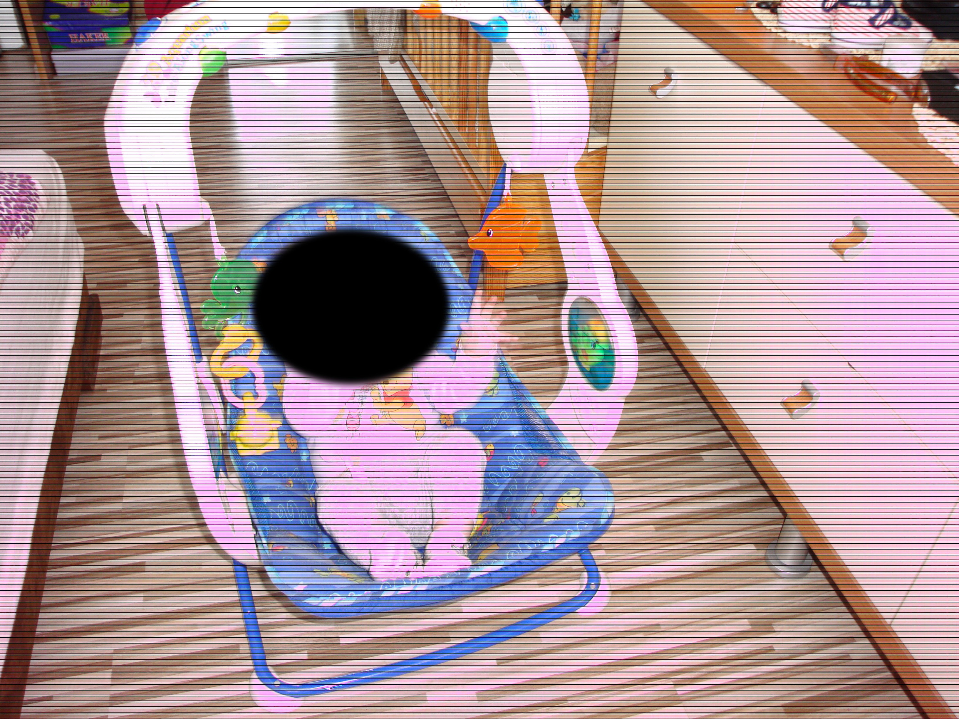

    Mam problem z aparatem Sony Cyber-shot dsc-w150.
    Zaczął on robić zdjęcia z poziomymi paskami. Z tego co udało mi sie wyczytać jest to problem z migawką, jednak na przykładowych zdjęciach wyglądało to troszke inaczej niż na moich. Aparat Sony tak jakby czyści co któryś wiersz. Dodam, że na początku były także problemy z kolorami(zdjęcie 1), ale juz to minęło.
    1:
    SONY DSC-W150 - Poziome paski na zdjęciach, problem z migawką? Jak naprawić?
    2:
    3:
    Chciałbym się dowiedzieć czy to na 100% problem z migawką i jakie są ewentualne sposoby naprawy.

    To raczej problem przetwornika. W sumie łatwo to sprawdzić bo to czy migawka pracuje można sprawdzić spoglądając w obiektyw podczas robienia zdjęcia (najlepiej wyłączyć lampę aby nie błyskać sobie w oczy).
    Ale to nie wygląda na problem migawki.

    zobacz czy filmiki kręci bez pasków.
    Jeśli tak to prawdopodobnie problem z migawką (zablokowana) lub taśma flex uszkodzona (przetarta i pęknięta)

    Miałem ten sam problem jak nie dopiołem taśmy od matrycy, co nie wylkucza wady np przetwornika. Kiedy to się stało? kupiony z felerem, po upadku, ... ? Akurat wczoraj taki naprawiałem :)
