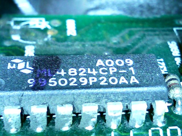

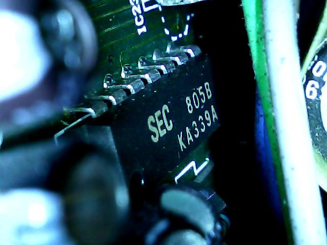

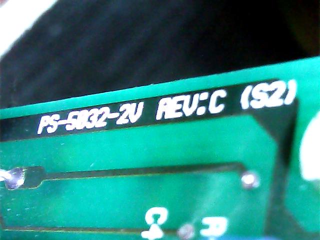

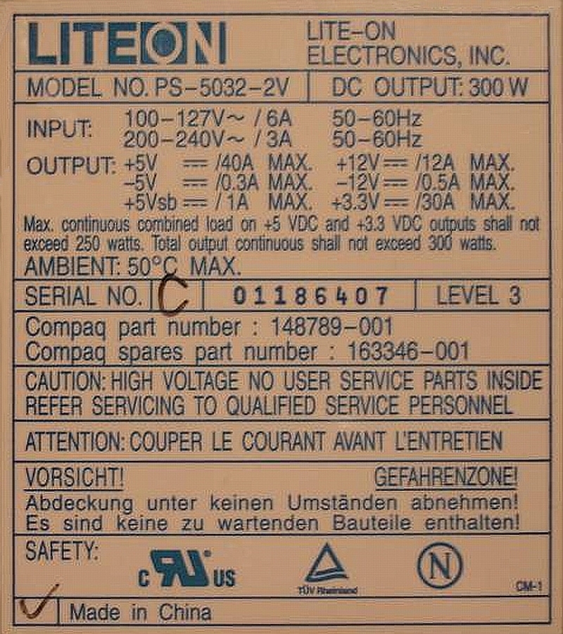

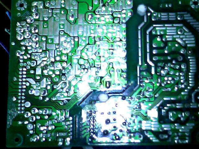

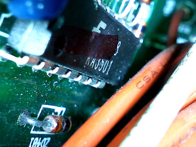

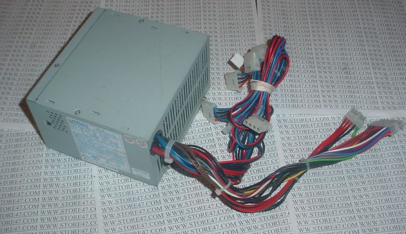

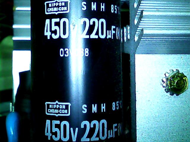

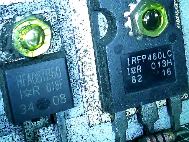

    Chciałbym postawić ten zasilacz "na nogi", jednakże mam problem, bo kolorystyka wiązki ATX jest inna niż normalnego zasilacza ATX:
    1 Żółty,
    1 fioletowy,
    1 brązowy,
    1 zielony,
    1 szary,
    1 biały.
    5 niebieskich,
    12 czerwonych,
    5 brązowych,
    18 czarnych.

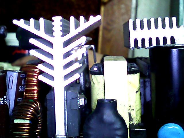

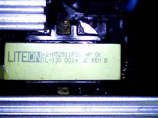

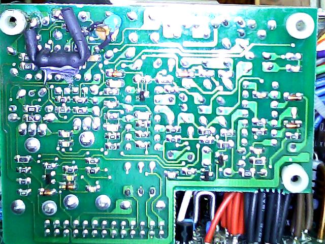

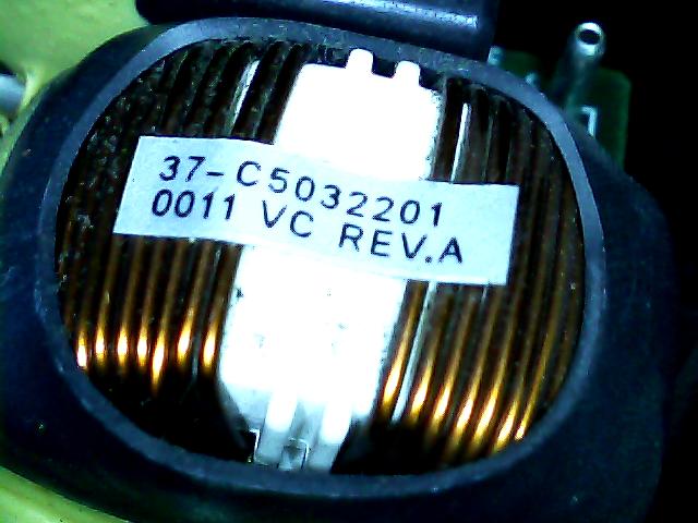

    Zasilacz wykonany na płytkach obustronnych (ścieżki na górze i na dole) zawiera elementy SMD.
    LiteOn model: PS-5032-2V Serwerowy - odtwarzanie obciętej wiązki ATX?LiteOn model: PS-5032-2V Serwerowy - odtwarzanie obciętej wiązki ATX?LiteOn model: PS-5032-2V Serwerowy - odtwarzanie obciętej wiązki ATX?LiteOn model: PS-5032-2V Serwerowy - odtwarzanie obciętej wiązki ATX?
    Ogółem sprawa wygląda tak:
    Wiązka ATX i molexy + dodatkowa wtyczka zostały odcięte (eh ta plaga zbierających miedź... znaczy Ci co niszczą sprzęt). Jeżeli ktoś mógłby pokazać rozkład kabli we wtyczce ATX w tym zasilaczu, byłbym wdzięczny. Szukałem na Google, ale tam są zdjęcia z aukcji wszelakich, ale na żadnym z nich nie ma zdjęcia samych wtyczek... Takiego dokładnego żeby widzieć, który kabel jest gdzie.

    Może trochę wyjaśnień, a zatem do czego potrzebujesz odtworzyć wszelkie wtyczki tego zasilacza?
    Przynajmniej teoretycznie masz wszystko napisane na płycie PCB zasilacza obok każdego wlutowanego przewodu do płyty PCB zasilacza, a przynajmniej tak to widać na tym zdjęciu.

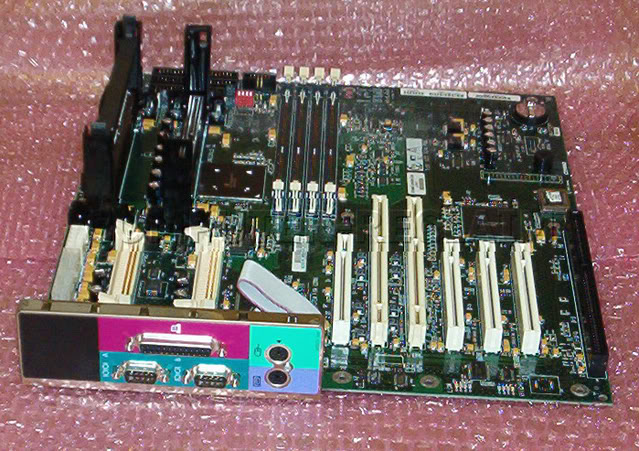

    Chciałbym sprawdzić pewien serwer( płyta serwerowa)... ale zasilacz jest uszkodzony w wyżej wymieniony sposób...

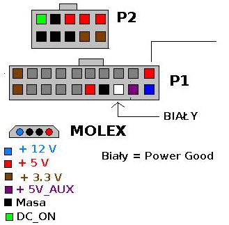

    Na razie tak: szary -5V, żółty -12 v, brązowe + 3.3 V jeden z czerwonych ma opis +5VS, niebieskie +12v, fioletowy +5AUX, zielony -DC_ON,
    Dzięki za naprowadzenie. ale chyba jeszcze czegoś brakuje...
    Edit Jeden z brązowych jest jakby chudszy i ma oznaczenie 3.3 VS
    Złącza na płycie( Compaq ProLiant ML350) ale z socketami 1
    Edit 2: Przewód biały - Power Good, czerwone oprócz 5VS to +5V

    Compaq ProLiant ML350 zasilanie LiteOn PS-5032-2V
    Compaq ProLiant ML330, G2, ML350, ML310 zasilanie LiteOn PS-5032-2v1 300W
    Zapewne jest połączony na wtyku 20pin do jednego z pinów +3,3V(zobacz inny ATX)...
    To ta płyta. ML350
    Wygląda na to, że ktoś podpisał wcześniej ten obrazek źle i się zasugerowałem...
    przepraszam.
    Wiadomo czy płyty serwerowe używają normalnej wersji wtyczki ATX?
    Słyszałem że niektóre komputery firmy Dell mają pozamieniane kable we wtyczkach ATX i że podłączenie "normalnego" nie firmy Dell zasilacza może uszkodzić płytę...
    Co prawda tutaj jest Compaq, ale nuż im też coś „odstrzeliło”...
