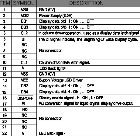

    Mam wyswietlacz 400x160 i cgciał bym sie dowiedziec jak takie cudo podłączyc do kompa.Ponizej przedstawiam tabele sterującą tym wyswietlaczem...pomocy

    wyswietlacz jes nowiutki sterują nim układy KS0086..jest ich 7. oznaczenie jego to 400160k1..... mnie tylko zastanawia jak sterowac nim z kompa ... bo opis jego samego to mam

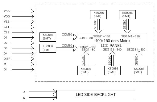

    heh tyle udało mi sie wyszukac o tym wyswietlaczu. kurcze jak podłaczyc go pod kompa jak on ma tylko 4 linie sygnałowe a wszystkie schemaciki polączen sciągniete z internetu wskazują ze ludzie łącza wyswietlacze LCD z konpem 8 liniami sygnałowymi.

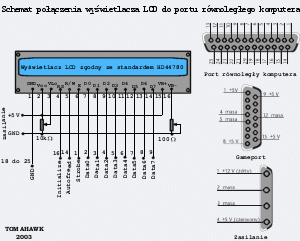

    tak sie podłacza 8 lini a jak 4???

    no to jak nmam zostawic niepodłaczone?? i które??
    Piny D0-D3 w wyświetlaczu połącz do masy i ...to wszystko.

    w wyswietlaczu??? anie w kablu??? a co z CL1 CL2??

    ten obrazek - schematmaly[1].gif to dotyczy standardowego wyświetlacza znakowego, a ten co masz ty, to jest matryca graficzna, wymaga napisania własnej procedurki obsługi wyświetlania i to na oddzielnym procesorku z własną pamięcią obrazu, wygrzebać takie coś i to w ulubionym języku programowania i na ulubiony typ procesora, to trzeba się w czepku urodzić... :) Twój wyświetlacz ma 4-bit, lub szeregowy, do wyboru interface - z tego co wyczytałem w pdf-e, do którego wcześniej podrzuciłem odnośnik na szybko wygooglany... 4 bity pozwalają na 16 odcieni szarości, w sumie polecam wątek LCD od laptopa, filozofia sterowania jest podobna. To jest raczej rzadko spotykany LCD w amatorskich konstrukcjach, a profesjonalne aplikacje z dokumentacją siedzą pod stołem... :)

    Nawiązując do wypowiedzi LightHouser'a popieram go w 100%. Niktórzy pomylili LCD-ka graficznego z tekstowym a to kolosalna róznica.
    Jak napisał przedmówca bez sterownika zewnętrznego się nie obedzie. Robimy go albo na procu+RAM albo na CPLD+RAM albo specjalizowany układ (kontroler LCD)+RAM :-). Można to sterować z PC tylko obraz trzeba odswierzać 50 razy na sekundę ale wydaje mi sie, że te maszyny zostały stworzone do wyższych celów niż tylko wysyłanie komand po LPT.
    Zachęcam do śledzenia podanego wyżej linku.
    Robert_20 - na ten temat (LCD tekstowy) na elektrodzie to przewaliły sie tony postów łacznie ze schematami i źródłami chyba na wszystkie dostępne proce (oprócz ARM-ów ale to wynika z ich odmiennego przeznaczenia).

    Optymalnym rozwiązaniem jest zastosowanie sterownika wyświetlacza graficznego SED1335. Sterownik ten obsługuje wyświetlacze o maksymalnej rozdzielczości 255x640.Układy te są dostępne w firmie Seguro w cenie ok.55zł.

    Czy mi się wydaje czy 400x160 piksele / 4bity = 16K więc nawet przy 60Hz to <4MHz powinno wystarczyć na wysterowanie?
    Jak rozwiązaliście sprawę zasilania? W specyfikacji producenta jest VEE=24V ale W dokumentacji KS0086 jest jeszcze 'M', które chyba powinno zmieniać stan co 80 bitów.
    @krzysiek40: Możesz się podzielić kodem? Coprawda działam na Atmegach ale chciałbym zobaczyć czy dobrze rozumiem taktowanie : DI na początek ramki, CL1 co zmiana linii, CL2 co nibble.
