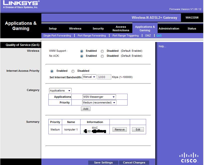

    mam problem z podziałem zasobów internetu na poszczególne komputery w sieci WiFi. Do sieci WiFi jest podłączonych 5 komputerów.
    Mam neostrade 20 mega, i chodzi o to żeby na przykład dla jednego komputera w sieci WiFi ustawić maksymalny transfer pobierania (np 1 mega = 128 KB/s).
    Kiedy w ustawieniach QoS podam jego adres karty sieciowej MAC i prędkość 1000 Kbps (czyli 1 mega) i zapiszę ustawienia wtedy dla wszystkich użytkowników sieci jest taki sam transfer (1 mega) mimo że nie podałem ich adresów MAC w ustawieniach routera. Proszę o radę lub sprostowanie. Pozdrawiam

    Pokaż jak to konfigurujesz.

    Wchodzę w QoS, najpierw ustawiam na enabled, później manual i wpisuję 1000 Kbps, wybieram z listy "MAC Address" i podaje dla przykładu swój MAC karty sieciowej. Po zapisaniu ustawień oczywiście u mnie jest 1 mega, nie więcej, ale u pozostałych użytkownikach sieci jest też 1 mega mimo że nie podałem ich MAC'ów.
    Czy zabezpieczenie sieci "WEP" ma na to wpływ?

    W/g mnie, internet bandwidth to jest całkowite pasmo do internetu.
    Więc pasma raczej tym routerem nie zarezerwujesz.

    To po co w takim razie podaje się adresy MAC ?

    Można przypisywać priorytety dla do komputerów po MAC-u pewnie.

    Do podziału pasma należałoby zaopatrzyć sie w router do którego można wgrać tomato oprogramowanie (np WL1600GL lub ASUS RT-N10) i podłączyć go do obecnego routera.

    No dobrze, ale oprócz podziału czy ograniczania transferu, czy można ten router skonfigurować tak, że gdy wszyscy (5 osób) korzysta w pełni z internetu (strony, p2p, skype, CS itp) żeby każdemu z nich i dla wszystkich aplikacji internet chodził maksymalnie stabilnie, bo czasami tak zamula że nie idzie wejść na allegro.

    Testuj ustawienia QOS zatem.
