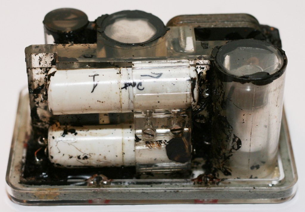

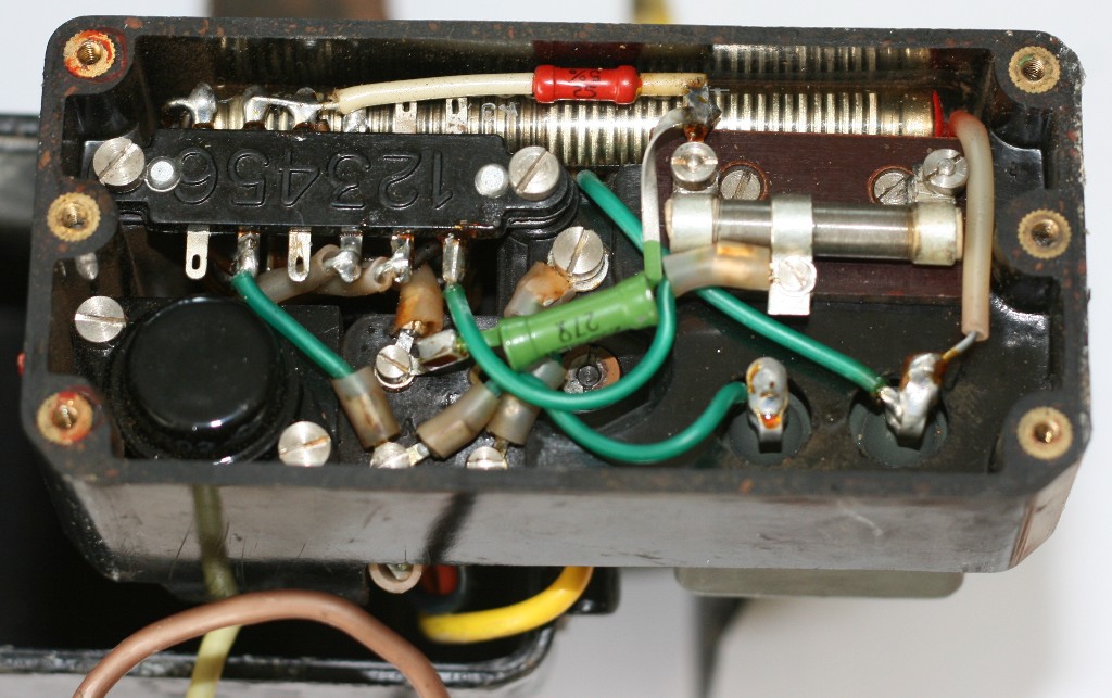

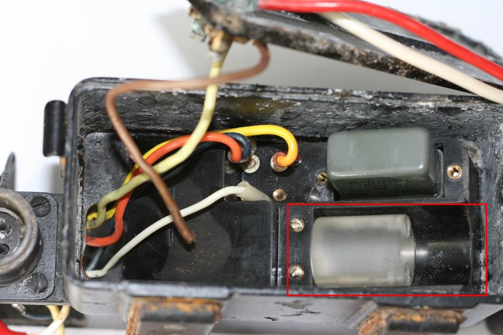

    Witam Wszystkich Serdecznie!
    Próbuję uruchomić noktowizor NSP2 do Kałasznikowa, który jest nieco zdewastowany (np. brakuje neonówki stabilizującej, wyrwany wyłącznik zasilania, akumlatory padnięte). Po wielu dniach prób doszedłem do następujących wniosków:
    - po podłączeniu zasilania do przetwornicy w paku akumlatorów (zacisk +2,5V) na styku neonówki otrzymuję napięcie od +100 do +600V w zależności od poziomu zasilania (2..4V)
    - wpinając w gniazdo neonówki rezystor 100k (nie mam neonówki a obwód musi być zamknięty dla podania w.n. do optyki) i podłączając kabel do części optycznej napięcie na pinach 2-3 wtyczki spada do zera. Powodem jest bardzo mała oporność (5 om) tajemniczego urządzenia, które znajduje się w części optycznej noktowizora.
    Podejrzewam, że zwarcie gniazda neonówki (zamiast rezystora) również nic nie da, bo ta mała przetworniczka nie uciągnie obciążenia 5 om.
    Zacząłem rozpoznawać układ znajdujący się przy optyce, ale jest to bardzo utrudnione ze względu na zalanie go smołą. Widać tam trafo na rdzeniu z blach, dwa kondensatory foliowe i dwie białe fiolki z czymś w rodzaju neonówek w środku. Napięcie na przetwornik optyczny podawane jest przez element wyglądający jak rezystor (ale brak wskazań rezystancji).
    Bardzo proszę o pomoc w uruchomieniu układu noktowizora. Może znalazłby się kawałek schematu ewentualnie jakiekolwiek informacje na temat urządzenia?
    Jeżeli trzeba, dołącze zdjęcia poszczególnych elementów, może wspólnymi siłami uda się coś wykombinować.
    Mariusz

    Te biale fiolki to zapewne diody, wiec masz tam trafo i prostownik (mozliwe, ze powielacz WN) ktory robi stale wysokie napiecie, ktore potem przez rezystor podawane jest na lampe noktowizora. Zwarcie zamiast neonowki ma szanse dzialac (to jest pewnie jakas przetwornica typu flyback, mozliwe ze dwustopniowa - stad wysokie napiecie na wyjsciu przetwornicy "pierwszej") ale moze tez uszkodzic sprzet - nie wiem do konca jak to dziala.

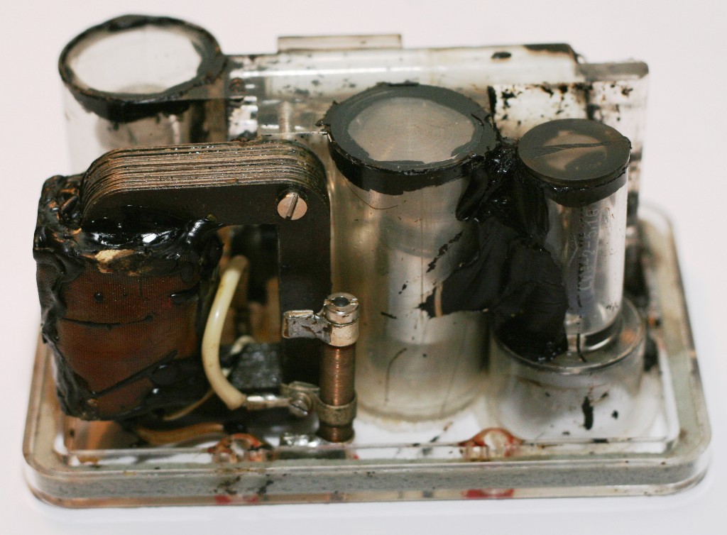

    Dziękuję za zainteresowanie. Załączam zdjęcia poglądowe pierwszej przetwornicy z zaznaczonym miejscem brakującej neonówki (?) przez której obwód napięcie podawane jest kablem do drugiej przetwornicy
    Noktowizor NSP2 do Kałasznikowa - naprawa zasilania i optyki Noktowizor NSP2 do Kałasznikowa - naprawa zasilania i optyki
    Pierwsza przetwornica daje napięcie stałe (podejrzewam, że powinno być ustawione ok. 400V), ale nie bardzo rozumiem funkcji oraz działania drugiej przetwornicy, której zdjęcia zamieszczam poniżej. Częściowo już wygrzebałem smołę w celu odrysowania schematu.
    Noktowizor NSP2 do Kałasznikowa - naprawa zasilania i optyki Noktowizor NSP2 do Kałasznikowa - naprawa zasilania i optyki Noktowizor NSP2 do Kałasznikowa - naprawa zasilania i optyki Noktowizor NSP2 do Kałasznikowa - naprawa zasilania i optyki
    Tak jak pisałem wcześniej, martwi mnie bardzo mała oporność wejściowa drugiej przetwornicy (5 om dla 400V!!!).
    Mariusz

    Jesli to jest rezystancja uzwojenia, to nie ma co sie dziwic ani martwic ze jest niska. Za to dziwne jest, ze dochodzi tam napiecie stale. Moze ta neonowka miala wyzwalac impulsy pradu plynace do drugiej przetwornicy i powodujace impulsy wysokiego napiecia na tym trafku? Wowczas neonowka pelnila by role czegos jak diak na wysokie napiecie. Nie wiem czy to tak ma szanse dzialac, ale radziecka mysl techniczna sprzed wielu lat moze skrywac wiele tajemnic dla "dzisiejszych" elektronikow.

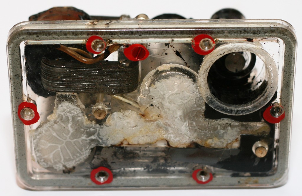

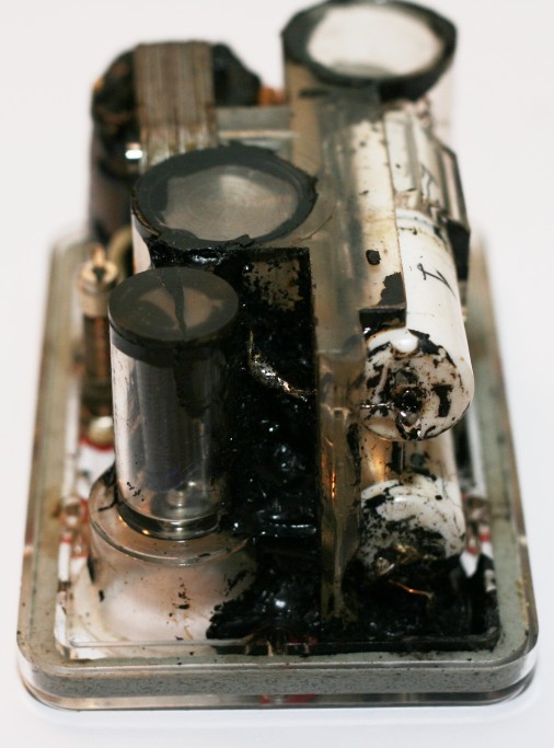

    Postaram się rozrysować schemat drugiego modułu po wygrzebaniu smoły, powinno być łatwiej rozgryźć układ. Może to potrwać chwilę :-)
    W białych fiolkach siedzą szklane elementy, może to są jakieś lampy wyładowcze dające imputsy do trafa?

    Problem w tym, że nie ma informacji na jego temat, żeby cokolwiek próbować odtwarzać. Nawet wyciągnięcie przetwornika i odczyt ewentualnych symboli prawdopodobnie nic nie da (pomijając rozkalibrowanie optyki, czego niechciałbym robić). Nieśmiało liczę na pomoc specjalistów zajmujących się takim sprzętem, bo dla mnie to pierwszy taki układ.
    Mam sprawny noktowizor Zenit, z którego przetwornicy w ostateczności można by podać kilka kV na próbę.

    Spotkałem się z podobnym rozwiązaniem w innych radzieckich urządzeniach,
    pierwsza przetwornica dostarczy kilkaset woltów na lampę,
    oraz przez rezystor ładuje kondensator zwykle 0.5uF,
    gdy napięcie osiągnie odpowiedni poziom tyrystor (tutaj dziwne rozwiązanie
    gdyż zastosowano neonówkę) energia z kondensatora przepływa przez uzwojenie,
    kolejnego transformatora (podobnego jak w transformatorze zapłonowym w stroboskopie), uzwojenie pierwotne ma faktycznie niską rezystancję.
    Z uzwojenia wtórnego zapewne przez diodę wysokonapięciową,
    lub kilka połączonych szeregowo, ładowany jest niewielki kondensator,
    do napięcia kilku kilowoltów, z tamtąd przez rezystor zasilana jest zapewne lampa.
    Daj znać jak rozrysujesz schemat.

    Włóż tam dowolną neonówkę i zobacz czy powstają impulsy wysokiego napięcia,
    na C 330p/15kv.
    Być może trzeba będzie połączyć kilka neonówek szeregowo aby uzyskać odpowiednie napięcie zapłonu.
    Neonówkę można zastąpić układem tyrystorowym.
    Diody są na wysokie napięcie stąd brak wskazań,
    są to szeregowo połączone struktury PN,
    można je spróbować sprawdzić przy napięciu stałym ograniczając prąd rezystorem,
    przy kilkudziesięciu woltach powinny wykazać przewodzenie w jednym kierunku.
    Ostatni element to pewnie rezystor,
    tyle że jego rezystancja wykracza pewnie poza skalę miernika,
    można go sprawdzić łącząc w szereg z innym rezystorem o dużej oporności,
    i sprawdzić czy tworzy dzielnik.
    Może być również uszkodzony.

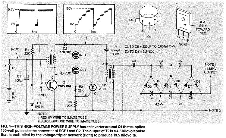

    To chyba coś w tym stylu miało być. :)
    Może należałoby spróbować wpiąć tam DWIE neonówki szeregowo - coś jak na zbliżonym schemacie zasialacza "uniwersalnego" dla rosyjskich noktowizorów:
    • HV_Power_Supply_for_Night_Vision_Scopes.pdf (1.04 MB) Musisz być zalogowany, aby pobrać ten załącznik.
    Pomogłem? Kup mi kawę.

    Udało mi się pożyczyć oryginalną neonówkę z podobnego urządzenia. Faktycznie, jej działanie polega na podawaniu krótkich impulsów do końcowej przetwornicy. Słyszę w niej "tyknięcia", około 3 razy na sekundę (pewnie od trafa). Niestety, lampa pozostała ciemna, bez żadnego efektu działania.
    Albo jest uszkodzona, albo przetwornica nie podaje w.n.
    I tu pytanie: czy pomiar w.n. na wyjściu powielacza powinien być przeprowadzony z podłączonym jakimś obciążeniem? Pomiaru chcę dokonać sondą w.n. i miernikiem V640. Jakiego napięcia powinienem się spodziewać?
