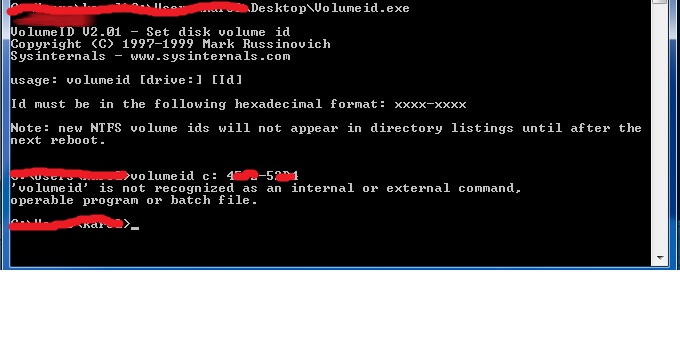

  • #3 9476645
    MAJCHEROS
    Posty: 11
    przyjrzyj się screenowi który dodałem, tam widać że volumeid.exe dodałem bez problemu, a nawet jeśli to wina tego że wypakowałem na pulpit to próbowałem to też dodać z innego dysku np. D i był ten sam problem.
  • #4 9476691
    wlw_wl
    Posty: 4327
    Pomógł: 208
    Ocena: 148
    Gdybyś nie pomazał zrzutu nie wiadomo po co, to by było widać.
    A tak jedyne co widać to to, że plik wykonywalny znajduje się w jednym katalogu, a próbujesz go uruchomić z innego. Rozwiązanie Ci podałem wcześniej.
    Skopiuj plik wykonywalny VolumeId.exe do katalogu głównego dysku C i stamtąd go wywołuj.

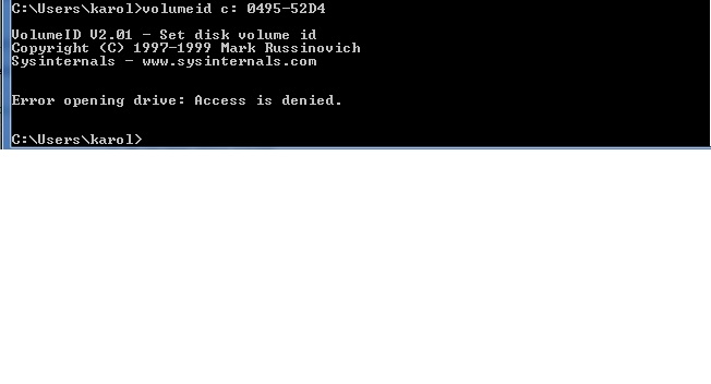

  • #5 9477258
    MAJCHEROS
    Posty: 11
    Zrobiłem tak jak napisałeś i teraz jest błąd taki:

    Nic to nie da, problem leży w tym, że nie zmodyfikujesz woluminu systemowego podczas pracy systemu.

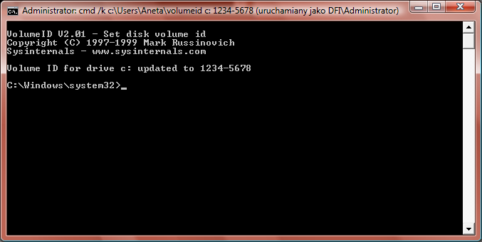

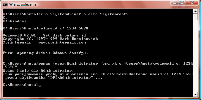

    No to popatrz
    Jak zmienić ID hardware dysku i adres MAC na Windows 7 bez SMAC?
    (ja po kilku tekstach autora j.w. w stylu "jak uruchamic jako administrator" mam wątpliwości czy poprawnie to robi)

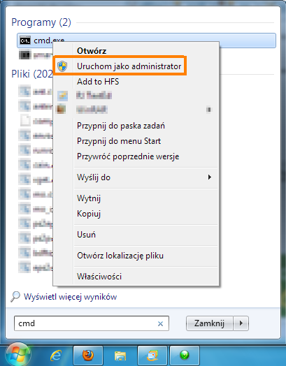

    Zrozumieliśmy - ma się "nic nie pisać", to normalne że w konsoli podczas wpisywania hasła nic się nie wyświetla.
    Problem w tym, że domyślnie konto Administrator w Windows 7 jest wyłączone... domyślny użytkownik należy jednak do grupy Administratorzy ale wykonanie polecenia w kontekście administratora wymaga wybrania stosownej opcji z menu kontekstowego. Wpisz w pasku wyszukiwania menu start 'cmd', następnie na liście która się wyświetli powyżej kliknij prawym przyciskiem myszy na 'cmd.exe' i wybierz z menu kontekstowego pozycję 'Uruchom jako administrator'.
    Alternatywnie możesz w okienku Start->Uruchom... / Win+R (nie myl z paskiem wyszukiwania Menu Start) wpisać 'cmd' i zatwierdzić kombinacją Ctrl+Shift+Enter.

    Ma to tak wyglądać, jeśli nie widzisz tej opcji - Twoje konto nie należy do grupy Administratorzy.
